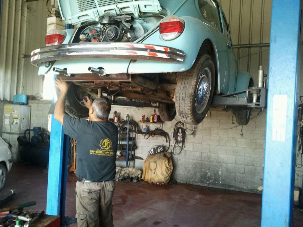

יש ברקסים!
עלה 600 ועוד 250 שקל עבודה שכללה החלפת גרמושקות ומיסבים .
מקווה להעביר אותה טסט ולהתחיל להנות ממנה!

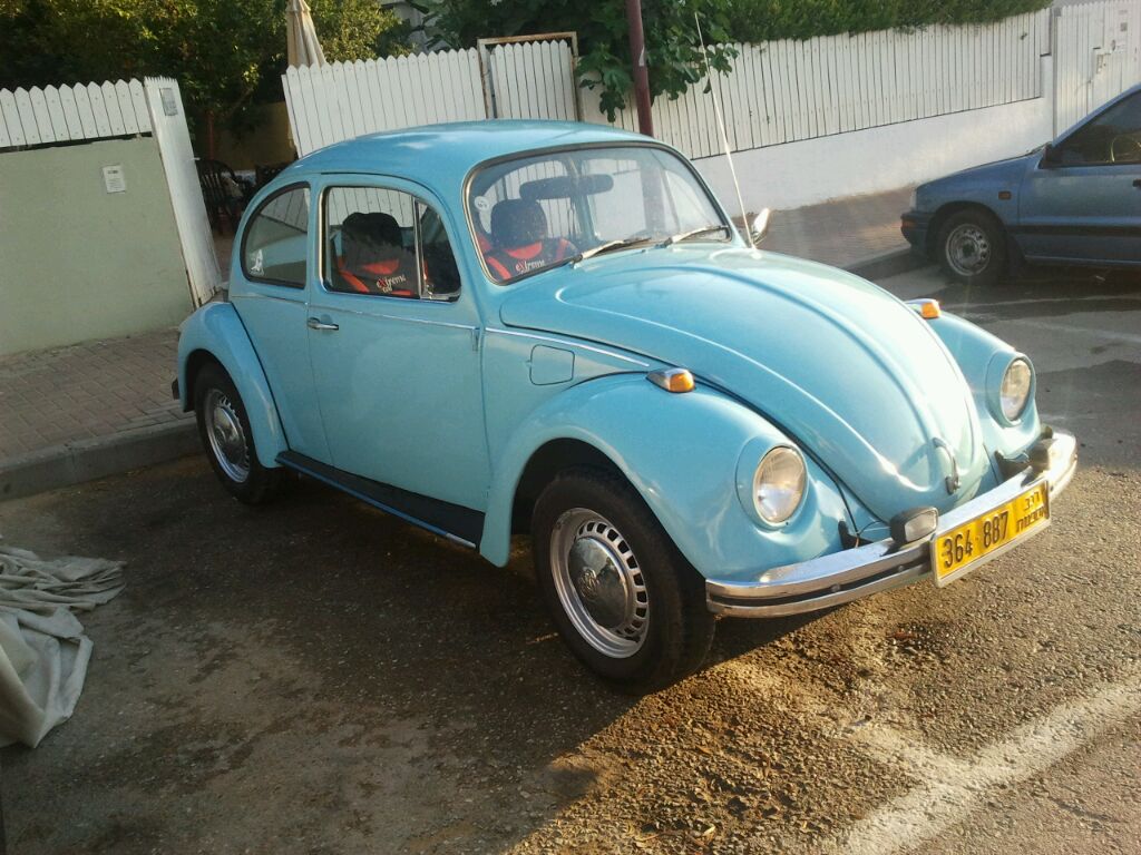

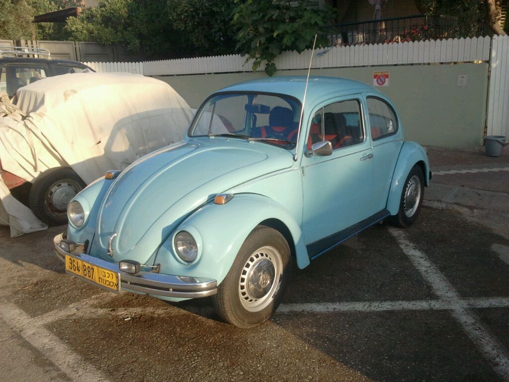

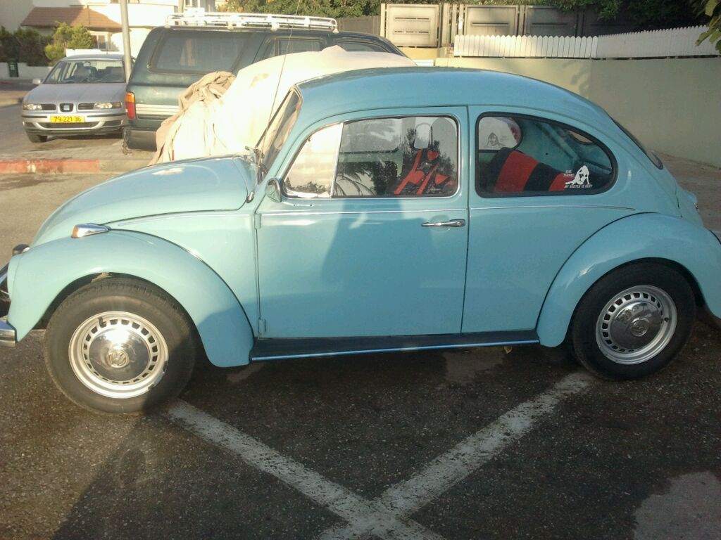

  • שבועיים מאוחר יותר ...

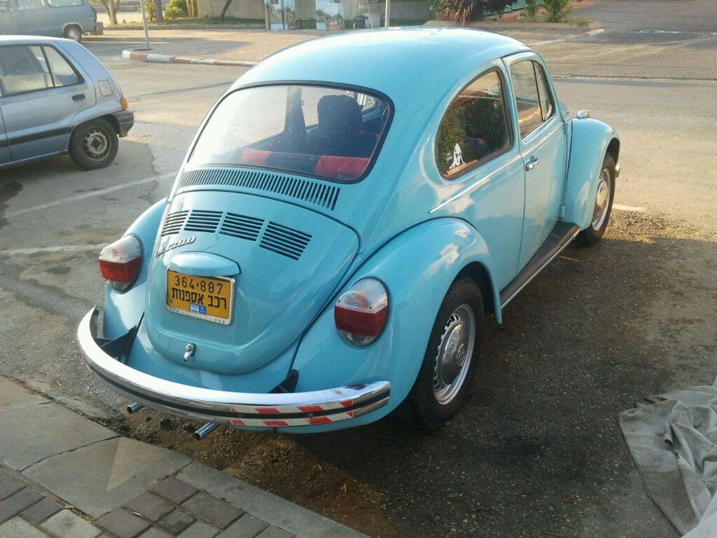

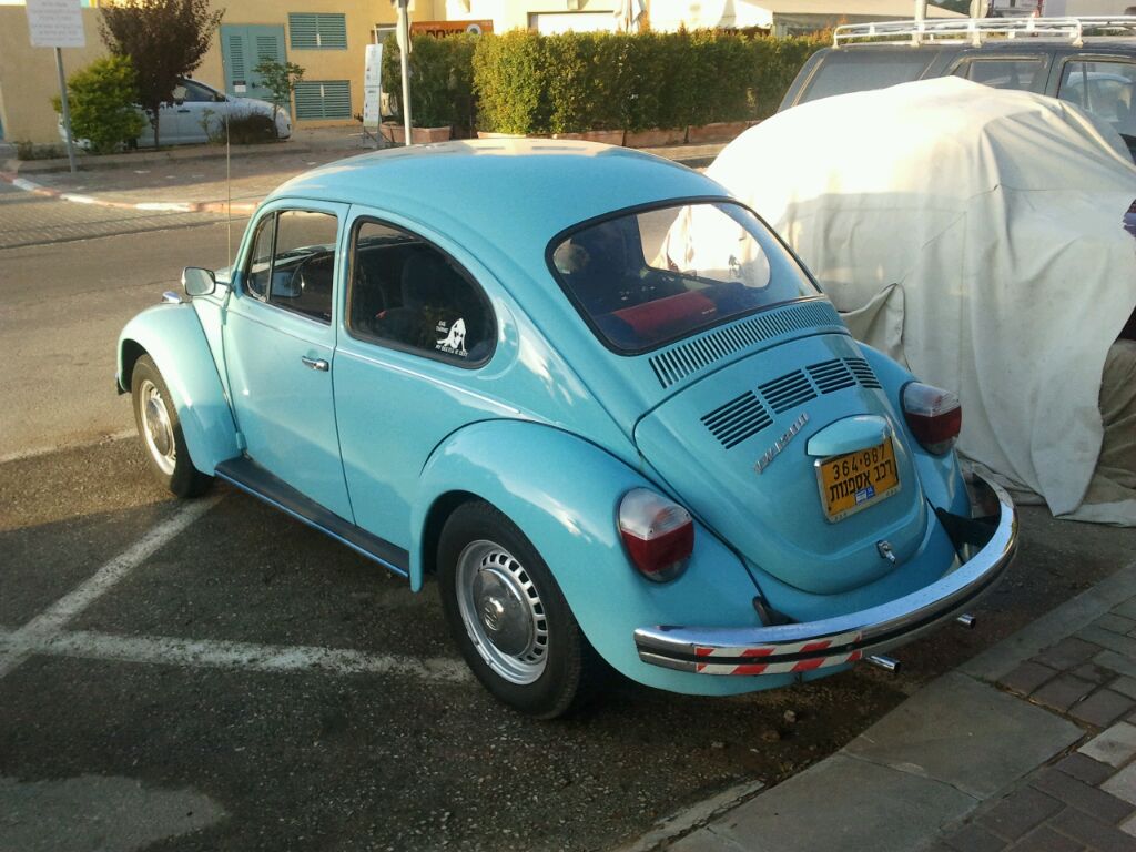

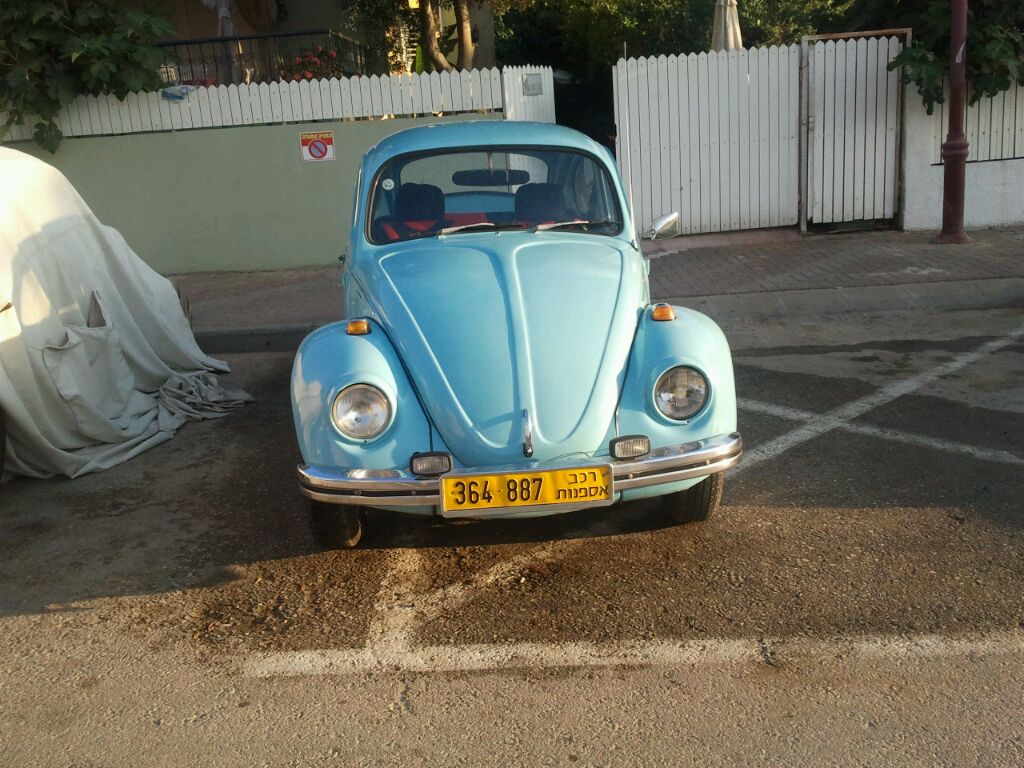

היום היא חזרה מהמוסך תענוג לנסוע .
מאיצה טוב ובולמת מעולה !
מצורפות תמונות .

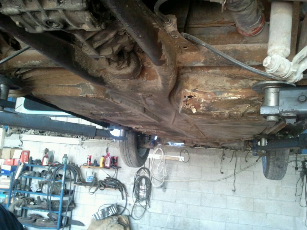

יש לכם המלצה למישהו שיתקן את הרצפה כמו שצריך? הפחח עשה תלאי על תלאי מבפנים נראה טוב מלמטה על הפנים.
אני רוצה לצבוע את כל התחתית של השאסי - כמה אמור לעלות?
קניתי כבר 4 ספריי זפת לסיום הטיפול.
