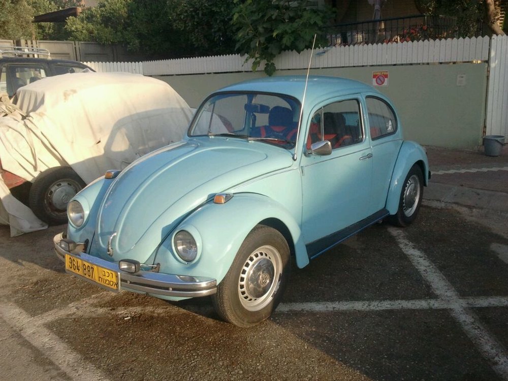

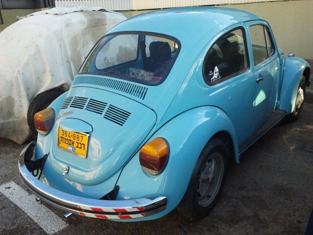

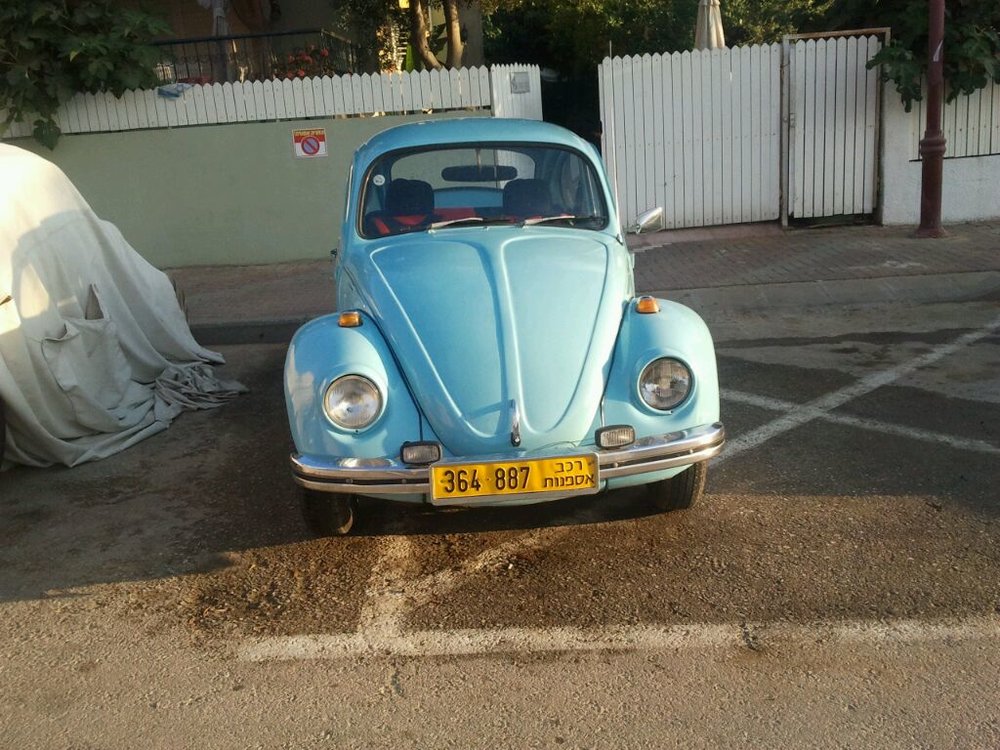

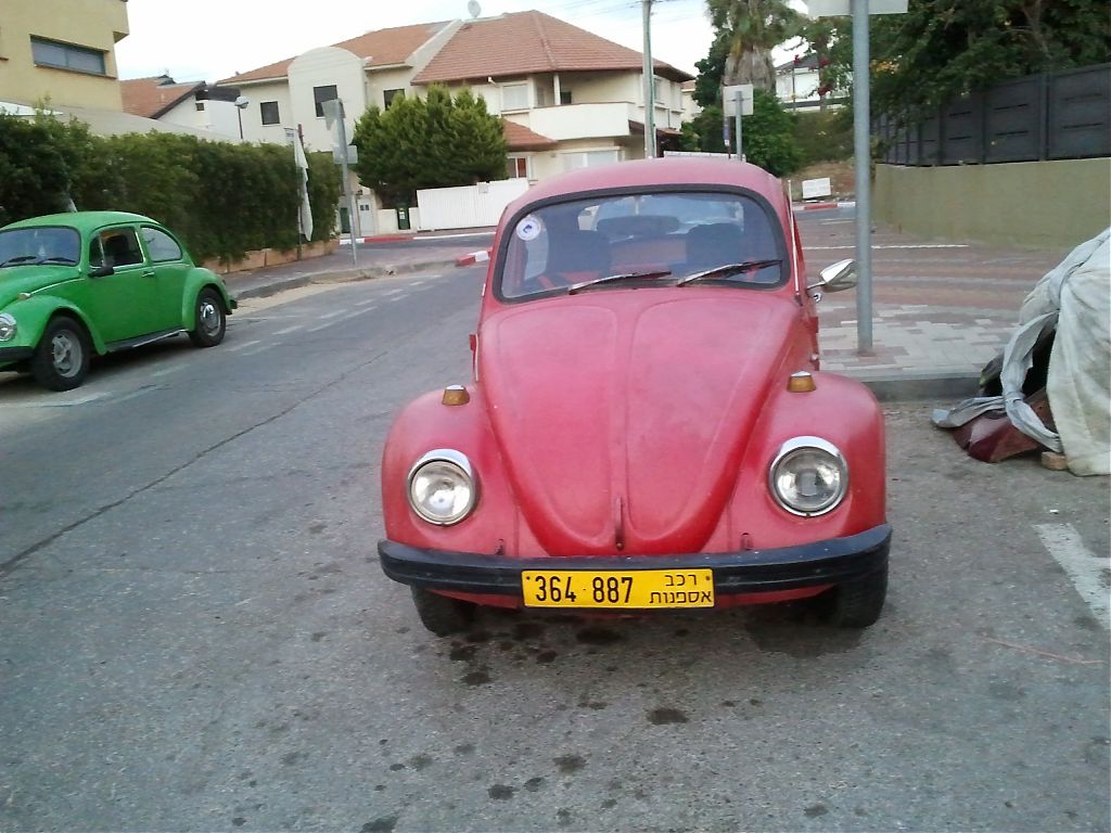

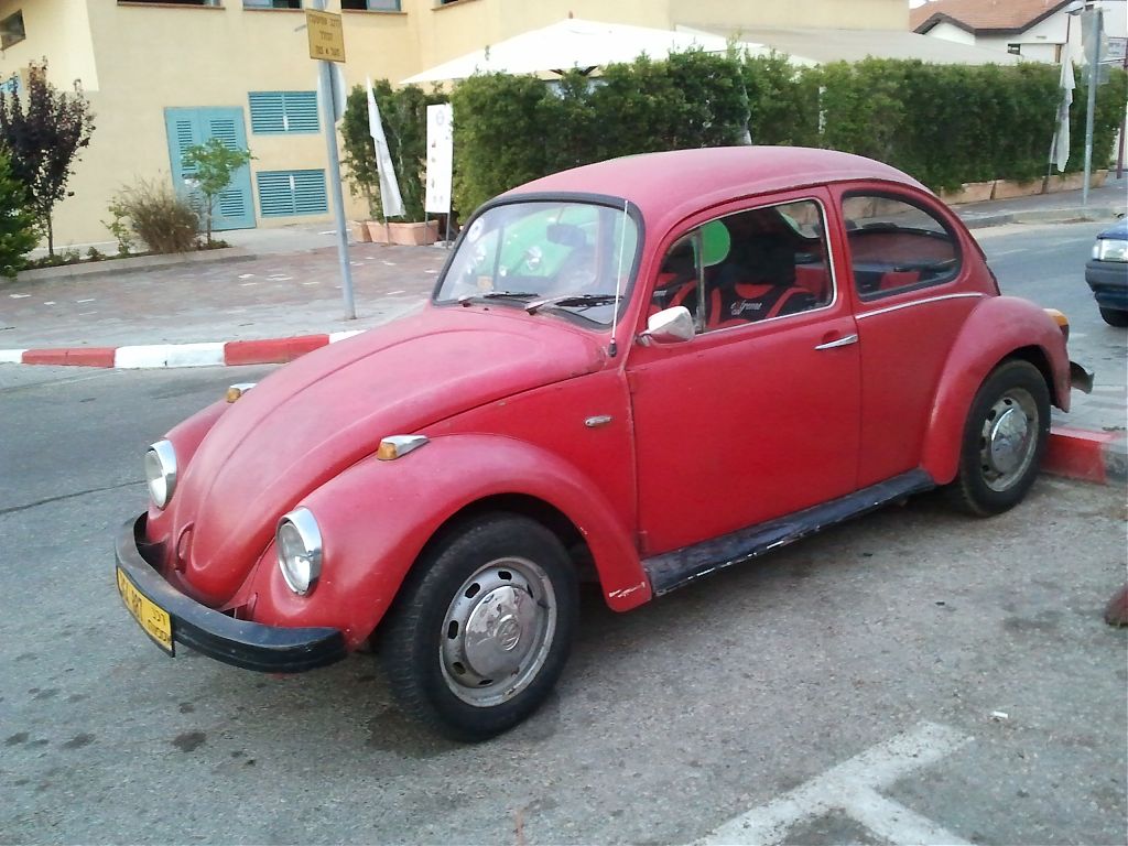

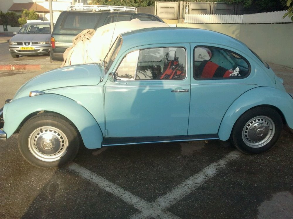

שלום לכולם ,
לאחר התלבטות ארוכה שרציתי למכור ועד שכמעט סגרתי עם מישהו התחרטתי , והיום היא נכנסה לפחח ביום ראשון הוא יתחיל לעבוד עליה.
הנה תמונה מלפני שבועיים.
איזה צבע אתם ממליצים? אדום או תכלת(המקורי)? ברק ישיר או מטאלי?

האמת, התשובה בעצם נמצאת בך ולאן אתה רוצה ויכול להביא את השיפוץ שלך.
בזמן האחרון, (יכול להיות שאני כבר מזדקן) החשיפה לרכבי אספנות שצצים
כפטריות אחרי הגשם, אני מוצא שישנם צבעים שנשחקו עד תום.
כמה כבר אפשר לראות את אותם רכבים באותם צבעים, ואפילו עם כל האהבה
לדגם זה או דגם אחר, השיממון מתחיל לחגוג.
העיצה הכי טובה שאני יכול לתת לך, וכבר נתתי אותה בעבר עיין בקטלוג הצבעים
של VW וראה באיזה צבעים שווקה המכונית בשנת 1974.
מצא צבע שלא רואים על כל מכונית שניה. (רד מראש מצבע מטאלי) אלה עם
אתה מצרף גורמט ענק על יד שמאל.
צבעי הפסטל העדינים עושים לחיפושית שירות מצויין, וצביעה יפה ואיכותית
תשדרג את החיפושית ההמונית (במובן החיובי) למשהו שהוא רק שלך.
צביעה בגווני המקור תוך שמירה על מראה קלאסי מקורי מעלה את ערכה
של החיפושית לאין ערוך במיוחד אצל מביני העניין, והיום יש כבר הרבה כאלה.
השמירה בארץ על הצבעים האלה בשמש הקופחת יעילה וטובה יותר מצבעים
כהים /עזים כך שאתה מקבל שני ציפורים במכה אחת.
את הנגיעה האישית השאר לפרטים הקטנים והקפד על עבודת צבע טובה ולא
מתפשרת, כי בסופו של יום החיפושית ניראת נהדר בכל צבע.
תכלת רך (מקורי) צהוב בחלב (מקורי) ואפילו כתום בחלב (סטייל פולו)
אפור עדין, קרם, לבן שנהב, מנטה, צבעים שלא רואים הרבה.
בכל מקרה שיהיה בהצלחה-רן

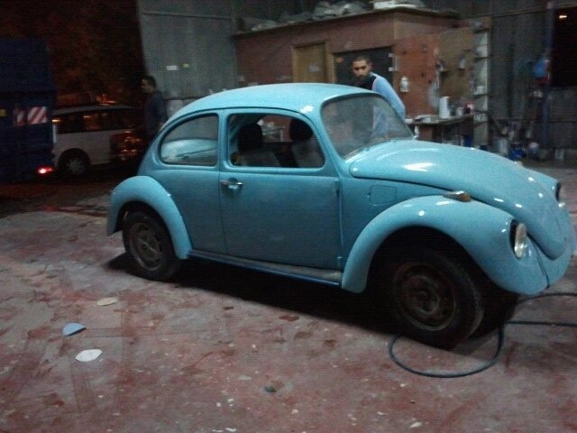

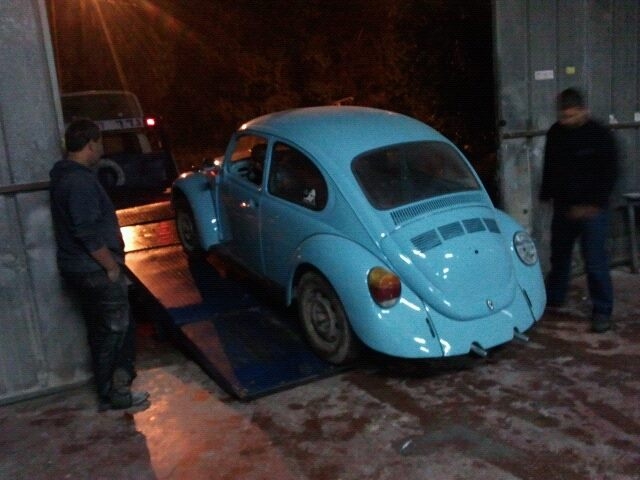

תודה לכולם!
כרגע התחלתי עם הפחחות ,מנוע כבר יש במצב מצויין ,צריך לעשות ריפוד לגג .
פנסים אחוריים חדשים גם יש , אני צריך 2 פנסי איתות שליד הכנף מקדימה.
אני שוקל לצבוע בצבע המקורי תכלת ברק ישיר -הכל עדיין פתוח.
אחרי הפחחות היא תלך למוסך שם יעשה לה טיפול מקיף ברקסים שמן גיר מערכת היגוי וכו'..
אני יודע איך התחיל השיפוץ לא יודע איך יגמר...

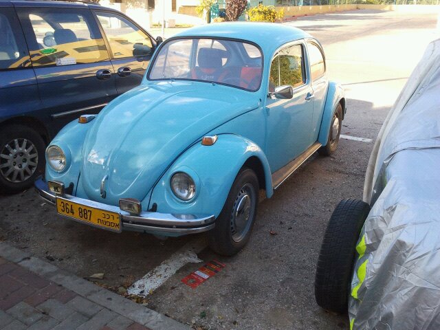

הפנסי איתות שנמצאים בנוסף לכנף הם תוספת או מקורי?
אמרו לי בפורום חיפושיות שזה רק בישראל ובלי זה לא ניתן לעבור טסט..
יש למישהו רעיון לפנס אחר שניתן לשים או איפה אני יכול להשיג?
אם אני יחליק את זה באמת יהיה בעיה בטסט?

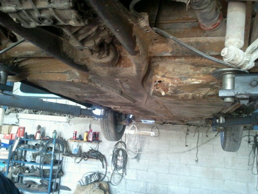

היום הייתי אצל הפחח -הוא לא התחיל עדיין הוא הבטיח יום חמישי להתחיל .
הספוג שנמצא בתוך הפח מאחורה מקורי או לא?
הוא אמר ששמו את הספוג כדי לבודד רעשים אך הוא לא חושב שזה מקורי כי לא ניתן לרתך על הספוג הזה .
מדובר על הפח בצידי החלון האחורי עד החלון האחורי הצדדי .
היי שי הספוג מקורי !
הוא מותז ומוקצף לתוך החורים על הקיר מתחת לחלון האחורי מבפנים .
המטרה שלו היא אכן בידוד רעשים אבל גם בידוד חום .

בקשר לספוג ניתן למלא ספוג לאחר ריתוך?הפחח אמר שהוא יחתוך כמה שצריך בגלל עבודת הפחחות שיש מאחור כ30 סמ של חתיכת פח חדש צריך.
יש לך קטלוג צבע ברק ישיר? אני רוצה את הצבע המקורי אך הוא מעט חיוור אני מחפש צבע יותר חי.
לפחח אין בעיה הוא רק צריך קוד צבע וזהו.
