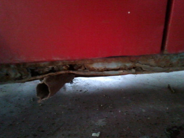

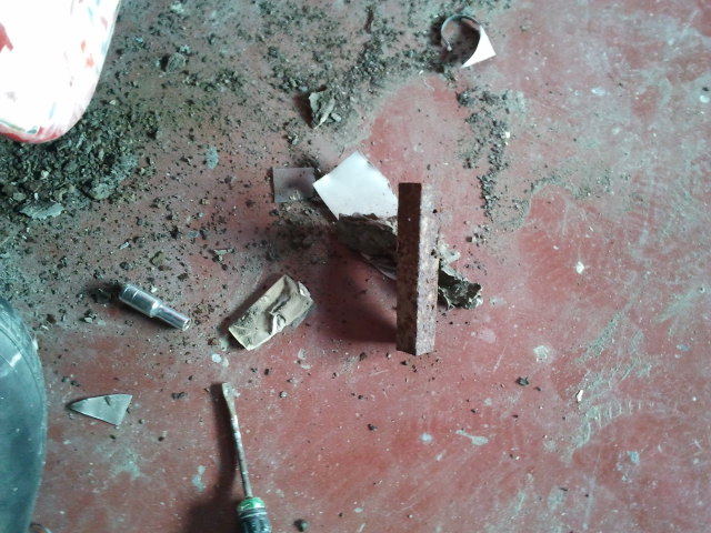

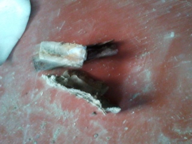

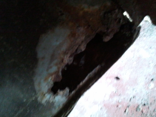

בבית הגלגל התכופפתי וראיתי מעין תיקון -לקחתי מברג והתחלתי לחפור ,פתאום נפל גוש ענק של חומר ,הכנסתי יד ויצא מוט ברזל חלוד וקרמיקה שדחפו שם?! תראו בתמונות הפחח צחק במשך רבע שעה דבר כזה הוא לא ראה הרבה זמן ממש פחחות בשקל.
כנראה שלעשות פחחות ביומיים זה כבר לא חלום...(ודווקא עבודה איכותית)

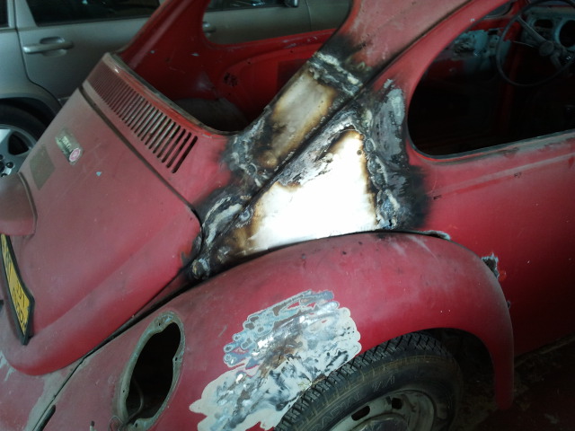

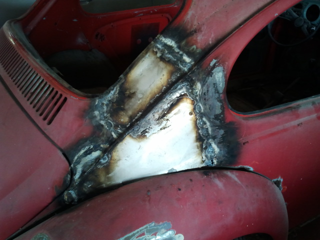

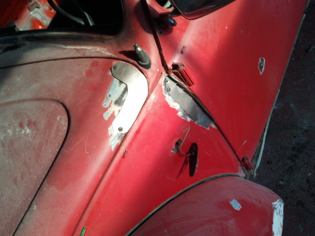

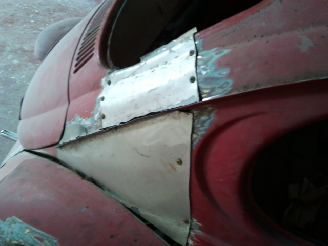

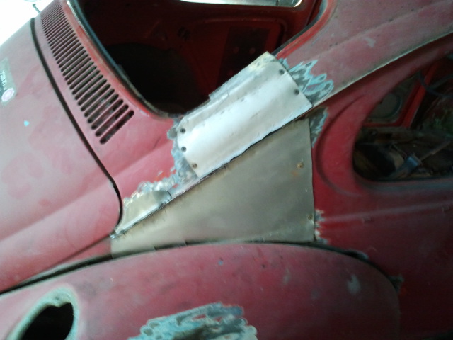

הברגים הקודחים מוחלפים בריתוך?
My mantra: Block it, Block it,Block it, Block it, Block it some more then go back and block it, oh and finally block it !!! Then block it one more time just in case !! Block it one more time just for good measure... spray it, screw it up, sand it all down and start over then repeat...
כן זה רק קיבוע לצורך ההתאמה והחיבור עד לריתוך עם הברנר

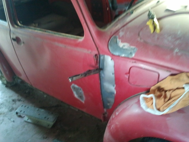

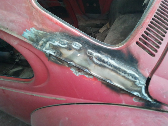

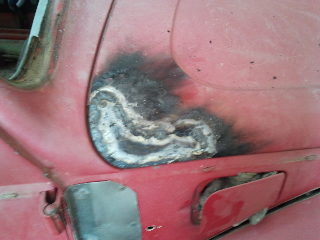

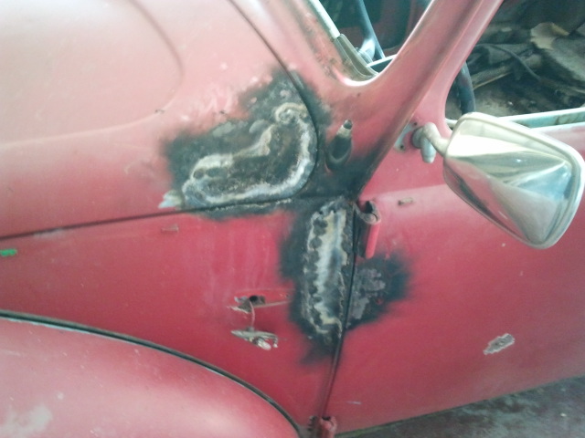

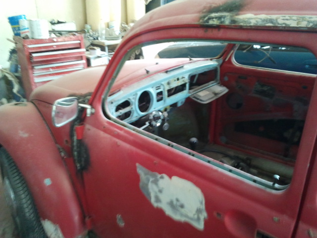

היום הייתי אצל הפחח -הוא ריתך חלק מהתיקונים .
אין התקדמות רצינית כי נכנסה לו הרבה עבודה של רכבים חדשים ,הוא זנח בינתיים את החיפושית...
