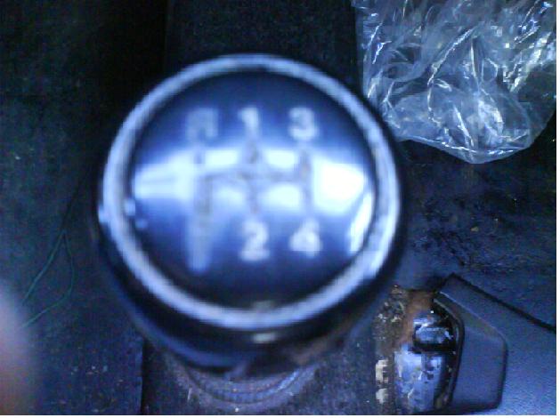

  3. תודה רבה וכן בדקתי 5 דק' נסיעה מאיפה שאני נמצא רק שבינתיים בלי החיפושית והיום ניסיתי שוב לחצתי על הגז בלי להתבייש, הרמתי קלאץ' מאוד לאט והמקסימום שהצלחתי להפיק זה מטר קדימה אז אם יש מישהו שעובר באיזור ויש לו רעיון איך להזיז את האוטו עד לבני אני פה. איתמר 0547907740
  4. תודה רבה לכם על העזרה אפשר את המס' שלו?
  5. אין יותר טוב מתמונות, מקווה שככה גם לגבי אלה שפחות ברורות ומה הכוונה בללחוץ פנימה את המוט? ועד לבני זו בעיה, הבנתי שהוא גר רחוק מהמרכז אתם מכירים מישהו מאיזור פ"ת שעוסק בזה? תודה
  6. עכשיו אני רואה שאני לא ברור, הכוונה שניסיתי להכניס לרוורס והרכב נע קדימה מישהו יודע מה הסיבה לכך?
  7. עכשיו בדקתי הקופלונג חוץ מגריז וטיפה לכלוך שנדבק עליו במשך הזמן הוא נראה במצב מעולה כאני מזיז את מוט ההילוכים הוא נכנס יפה מאוד ותואם למוט ועכשיו אני לא יודע אם זה בדיחה או מה אבל משום מה ניסיתי להכניס את הרכב להילוך והוא נע קדימה לאחר מכן ראיתי שמלבד המוט הילוכים יש סרטוט של איך התיבה הולכת ניסיתי לפיה וגם שם היא נעה קדימה בשתי הנסיונות לחצתי לא יותר מדי אבל בטוח שמספיק והרמתי את הקלאץ' מאוד לאט יש תזוזה קלה אבל לא זזה וסליחה על הבורות, אבל מה הכוונה בגלגלים תפוסים? אה כן והרכב זז קדימה ואחורה על ניוטראל
  8. הקלאץ' חלק וקל ללחוץ עליו, אני לא מתאמץ אם זאת השאלה אני אסתכל על מה שאמרת עם הקופלונג נקווה למצוא את הבעיה אולי ככה ואני מפ"ת
  9. שלום, יש לי חיפושית "אמריקאית" שנת 74 היא שכבה כבר כשנתיים וקניתי אותה לפני כחודש וחצי הנעתי את הרכב אך כשאני מכניס להילוך האוטו כבה המוט הילוכים נכנס בקלות אבל משוחרר בתוך התיבה אני לוחץ על הגז ומעלה לאט את הקלאץ' למקרה ששכחתי איך נוהגים בידני אבל האוטו כבה באיזשהו שלב של הרמת הקלאץ' ונותן מן זינוק קדימה מישהו יודע מה הסיבה לכך? תודה, איתמר
