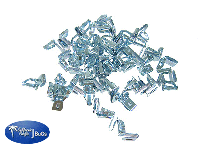

אלא אם כן אתה יכול לשחזר את החורים המקוריים ולהתקין את קליפסים והגומיות המקוריות ניתן לעשייה לא משהו חללי .

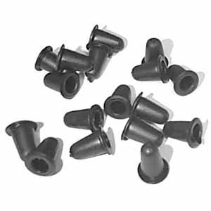

דרך אגב, את הגומיות של הקליפסים דווקא יש לי, חלקם קצת שחוקות אבל הרוב נראות לא רע (יחסית לגיל 39) איפה אני יכול להשיג את הברזלים הקטנים? יש לי רק 9 שחלקתי אותם בין 2 הדיקטים של המושב האחורי, (שגם הם היו צמודים עם ברגים) אלו קליפסים שמצאתי בזמן שפרקתי את הדלתות והרצפה של הרכב, אז שמרתי ליתר ביטחון..

אפשר לקנות את הקליפסים + גומיות אצל אום פרטס שד' הציונות חיפה 048552127

את הדיקטים האחוריים אני יקבע בעזרת הקליפסים המקוריים, אתמול הביא לי בחור נחמד מפורום חיפושיות כי 20 קליפסים ו20 גומיות, חדשים ומקוריים.
