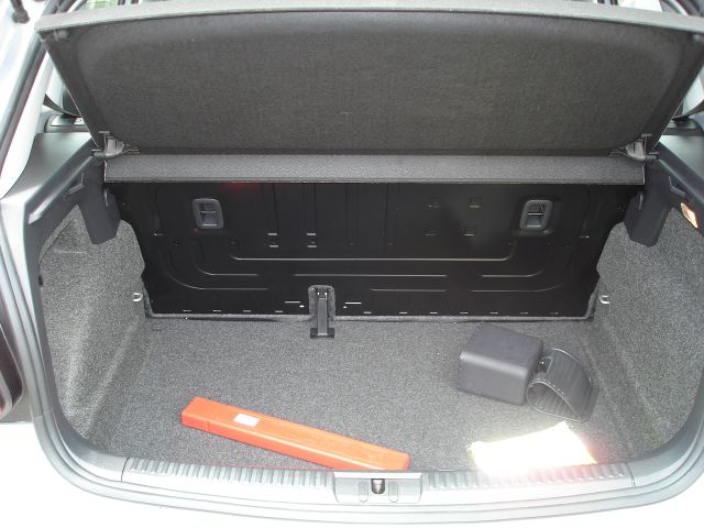

קצת התאכזבתי לגלות שאבזור שהיה ברכב תצוגה לא נמצא אצלי ברכב. למשל אין אצלי את הבאגז הנסתר הזה (שזה בעצם מעין פלטה שמתלבשת בתא המטען ויוצרת 2 קומות, כשלמטה אפשר לשים את כל הבלאגן ואז תא המטען נראה נקי וריק). כמו כן לוח השעונים מאוד דל, ואין לי אפילו מד חום מנוע, שזה דבר שהיה חשוב לי. אני לא מבינה למה לא שמים.

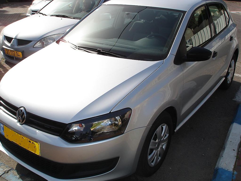

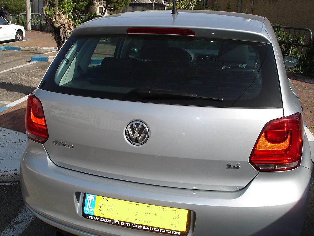

מצרפת שתי תמונות (:
