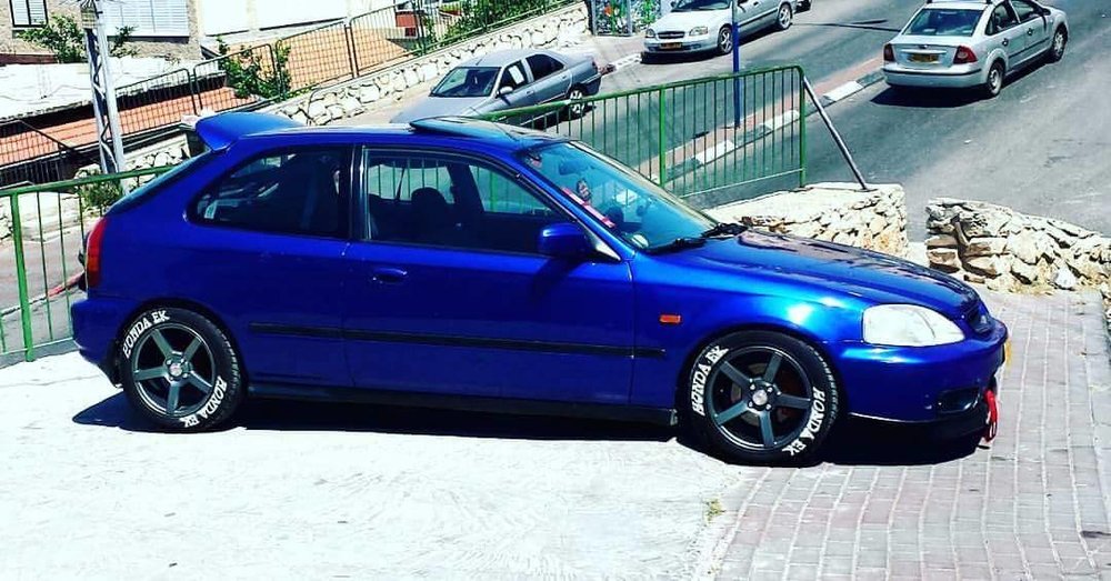

  3. שלום רב, לפני כשבועיים החלטתי שאני מבצע איזשהו פרוייקט קטן, לרסס כתוביות על הצמיגים. כיום הצבע כבר דהה והולך ונעלם לאט לאט. אם מישהו יכול להמליץ לי על דרך לבצע את זה אחת ולתמיד ... מצורפת תמונה יום אחרי "השדרוג".
