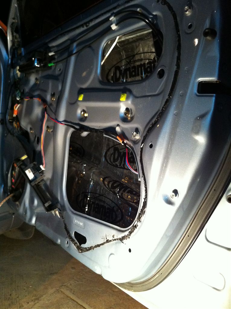

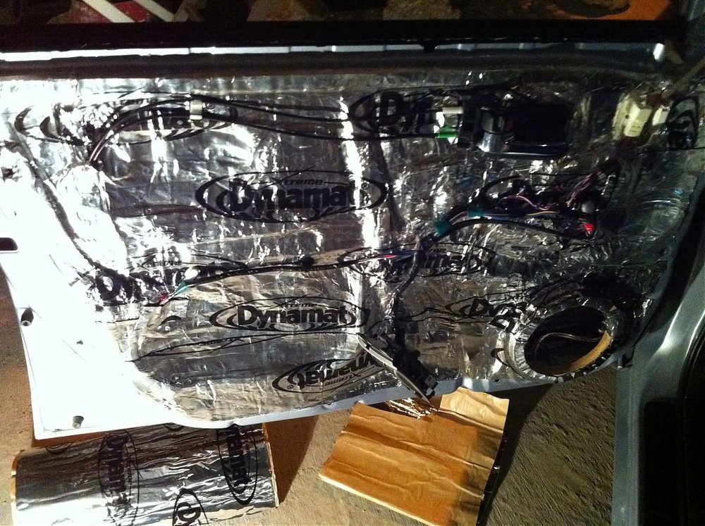

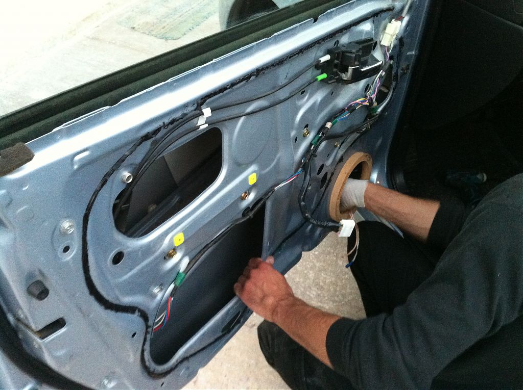

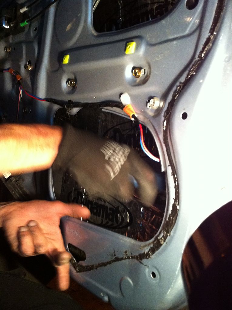

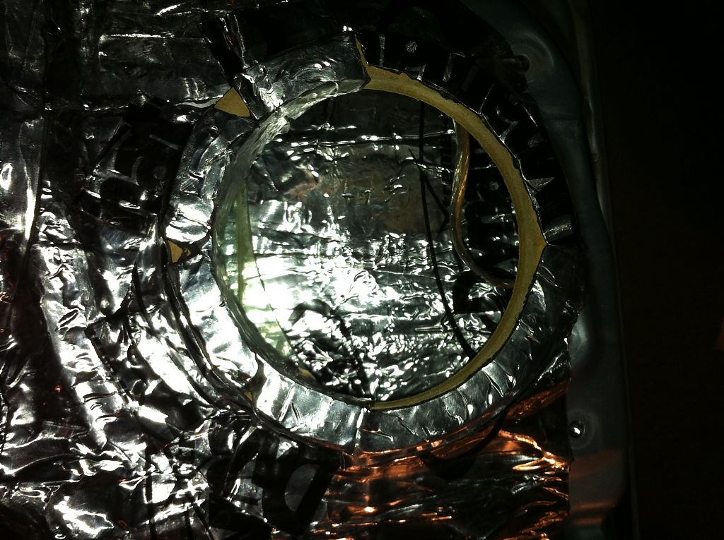

אתמול היה ה10 לחודש נכנסה משכורת
והגיע שידרוג נוסף :-D
איטום בדלתות, שוב פעם תודה תודה לישראל ג'וניור על העבודה. עבד לתוך הלילה
אתן לתמונות לדבר
A3
K04 Inside
ערב טוב בוריס.
ישראל עשה עבודה יפה ברכבך.
בדלתות הנהג והנוסע נעשה שימוש בשכבה אחת של של הדיינאמאט?
האם נעשה/ייעשה בעתיד בידוד לחלק הפנימי של הדלת (דיפוני הפלסטיק)?
ראיתי שישראל הוריד את כיסוי הניילון שהפריד בין אזור החלון למנגנונים החשמליים והחוטים. האם במצב הנוכחי המנגונים והחוטים השונים מוגנים ממי גשמים ומים שעלולים לחדור לדלת דרך החלון?
מה עובי הטבעות שנעשה בהן שימוש בין הדלת לוופרים?
בסיום העבודה תוכל להעלות תמונה של הדלת מורכבת ווופר עליה?
מצטער על כמות השאלות אבל אני חדש כאן, מתעניין בהתקנה ברכב הנ"ל ואודה לך אם תתן לי תשובות לשאלות ששאלתי.
