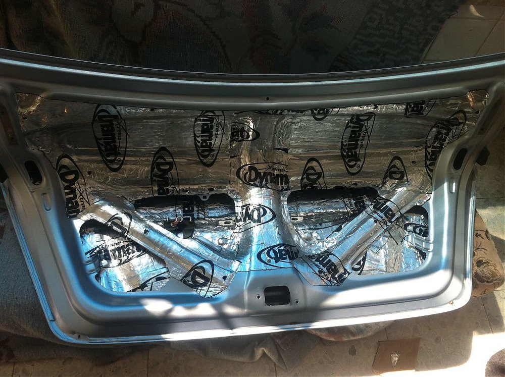

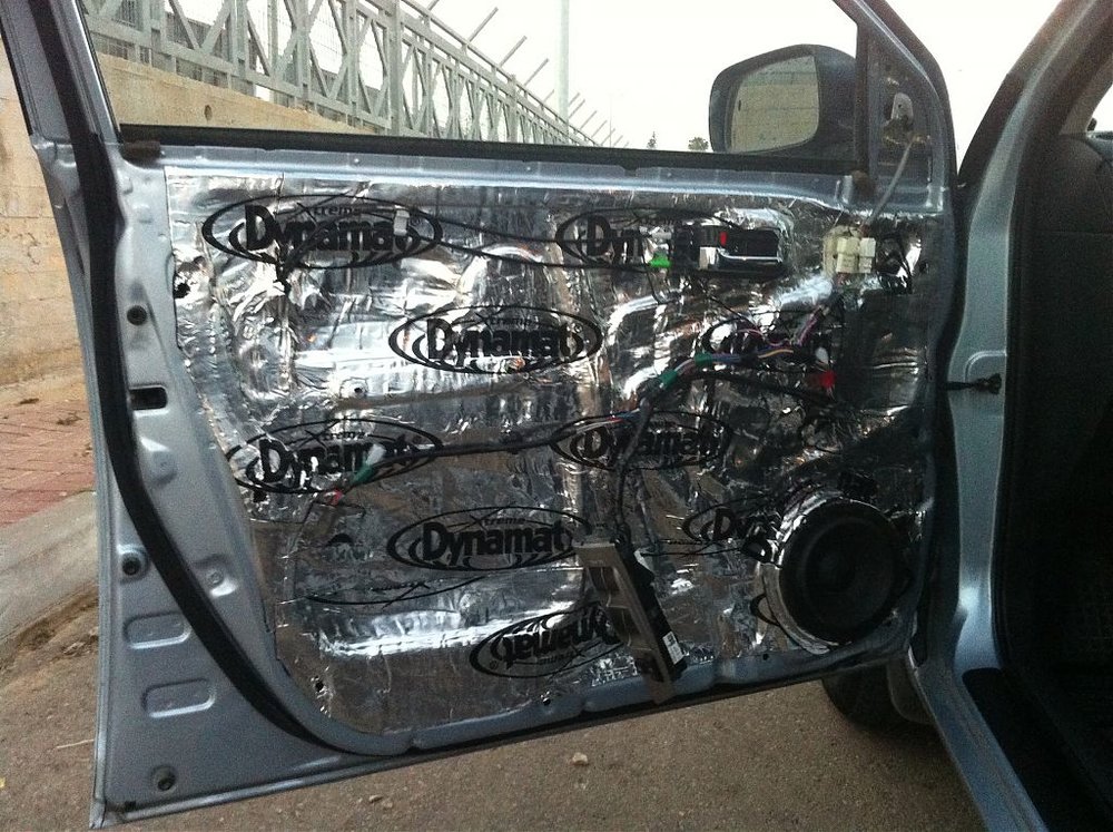

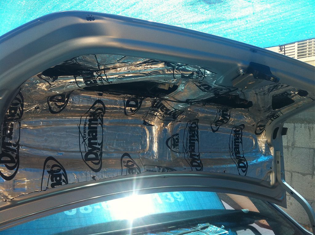

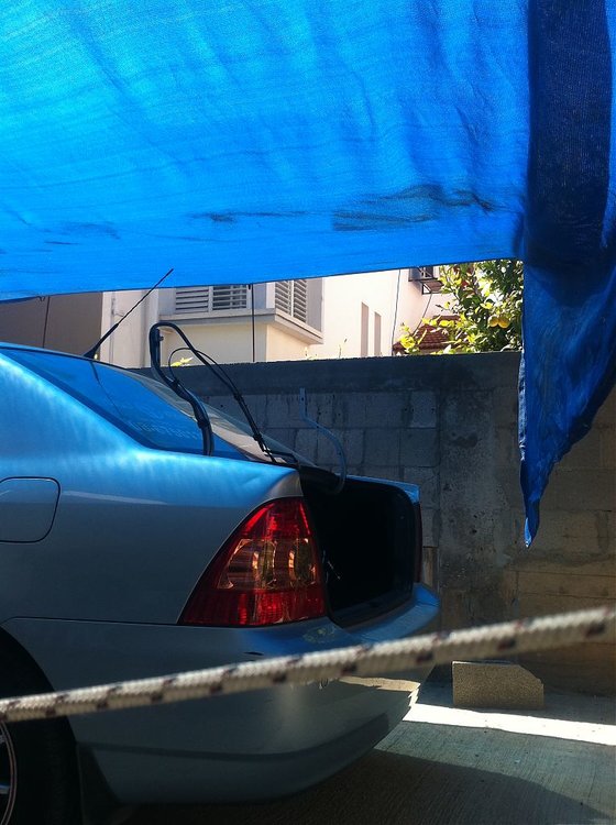

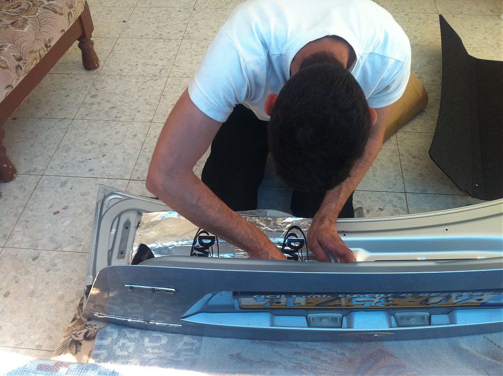

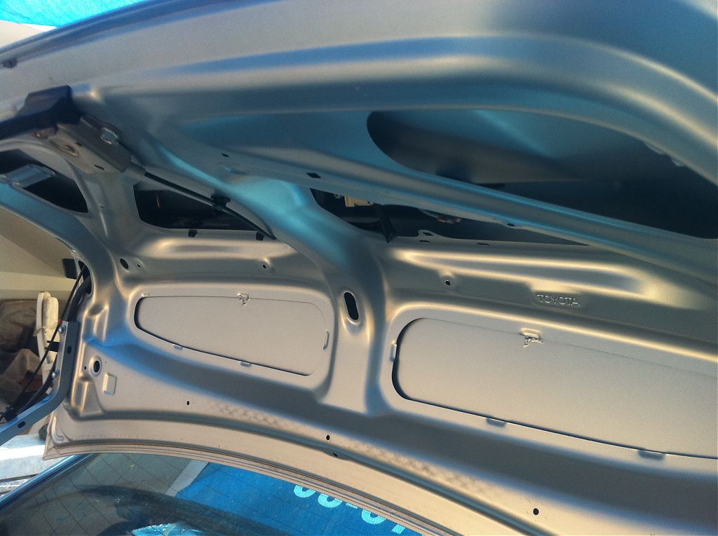

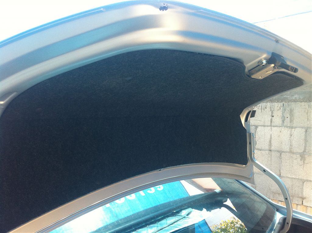

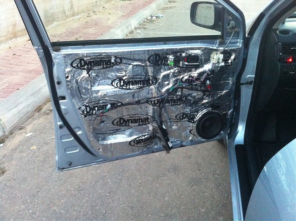

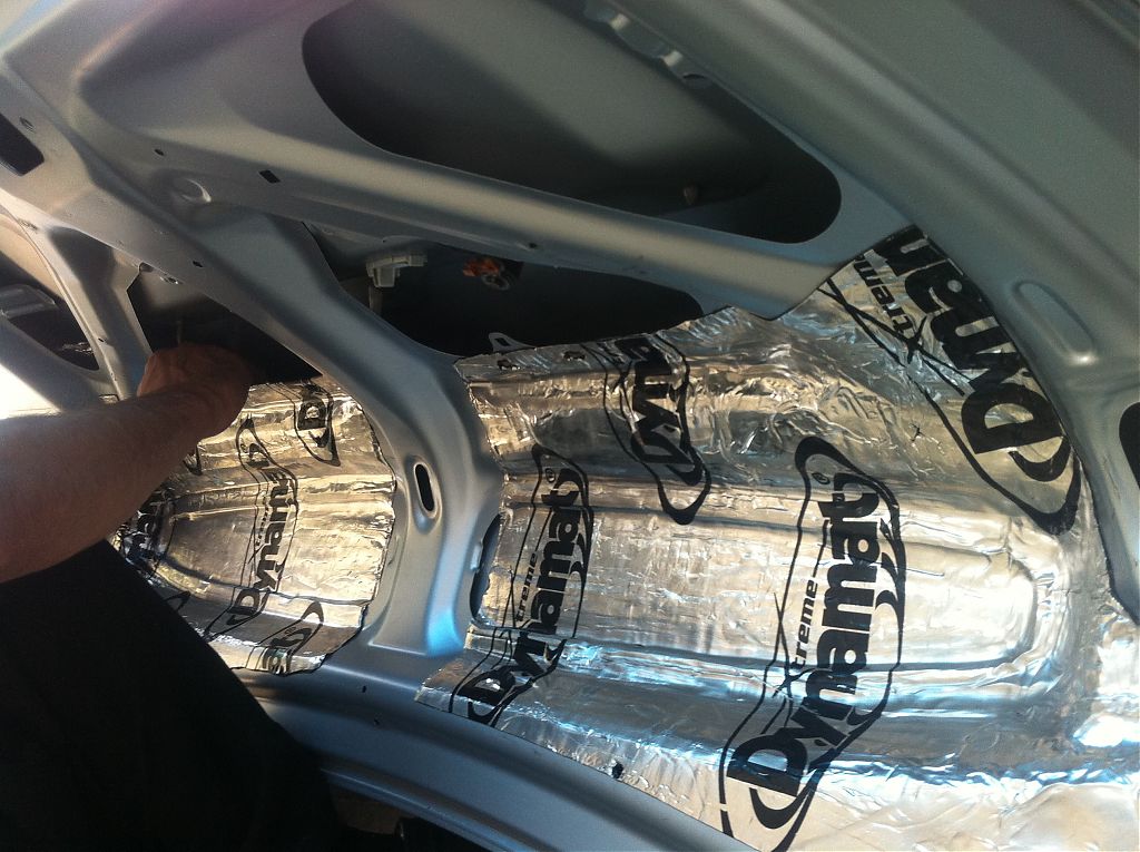

לאחר התלבטויות רבות החלטתי לבצע איטום. החלטתי קודם כל לעשות איטום בבגז' כי הרעש ממש הפריע לי
קצת תמונות והמון תודה לישראל ג'וניור :idea:

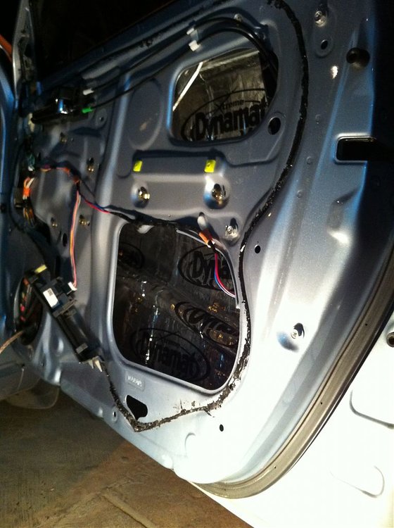

למה בחרת לא למלות את החלל בפח הדלת בפולאירתן ? אטמת את דלת תא המטען לא את תא מטען לדעתי
זה שניי דברים שונים.

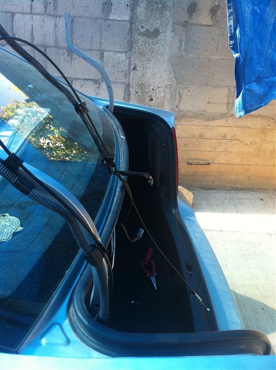

מצטרף לשאלה אם הרכב הגיע עם הכיסוי מבד כי אצלי על אותו רכב אין לי את הכיסוי.

מוזר כנראה בשנה של הרכב שלי זה לא היה (2003).

בידוד תא המטען הוא קריטי מאוד ואנשים נוטים להזניח זאת.
הסאב מרעיד כ"כ הרבה חלקים ברכב ובעיקר בתא המטען, שזה לא יאמן כמה דיסטורשן הדבר מוסיף לסאונד. מעבר לכך שברגע שתא המטען מבודד, עוצמת הסאב גדלה באופן ניכר. במאליבו הקודמת של אלי .י. עוצמת הסאב עלתה ב- 3 דציבלים לאחר בידוד תא המטען !
