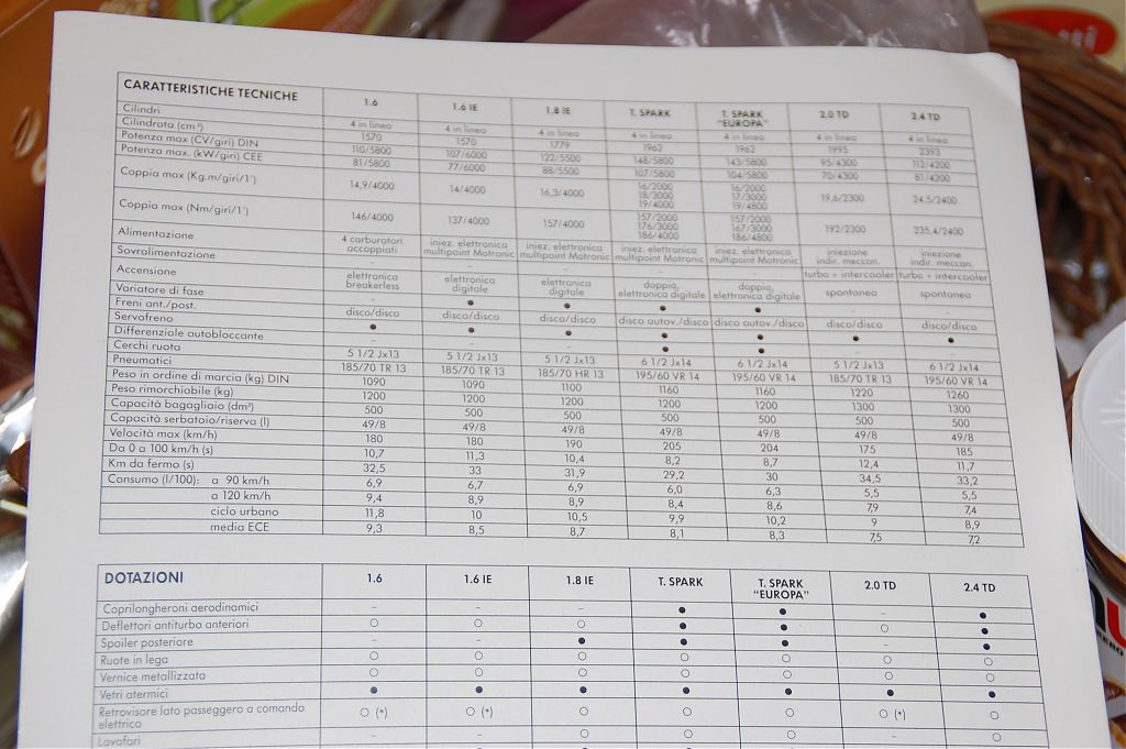

יש לי מידות של אלפא 75 שהיא המשך של הג'ולייטה

גם במכון הדרום היה להם את הדף הזה ניסיתי להסביר לו אבל לא מעניין אותו הוא רוצה שיהיה רשום אלפא גולייטה 1978

רפי שלום! בידי נמצא ספר הנהג מקורי לגוליטה המתיחס אומנם לשנת יצור 1982 אך גם הספר לא יועיל לך מכיון שהמידה הגדולה ביותר המופיעה בו היא:185.65.14 אם תהיה מעונין לצלמו צור קשר בברכה ניר
