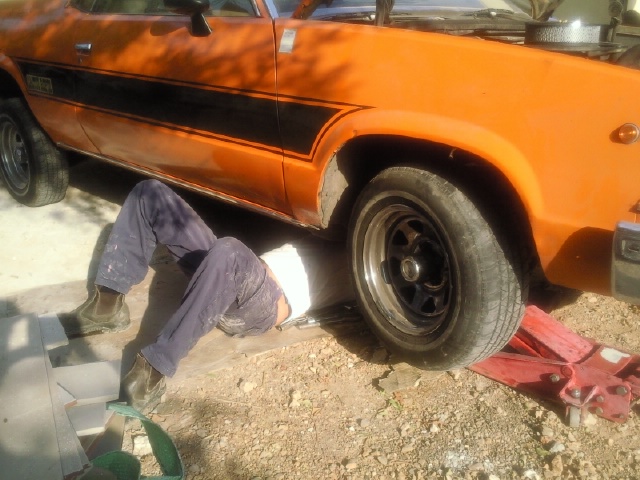

זהו שהכיוון לא משתנה ואם תחפש תמצא שרשור שפתחתי גם על סטארטר שהאכיל אותי קש,ואפילו השאיר לי סימן,(בזמן ההחלפה שלו בצד הדרך עקץ אותי דבור...)אחרי שני שיפוצים קניתי חדש ב700 שקל ומאז טפו טפו,שום רעש ושום בטיח,
התמונה צולמה בזמן שחברה שלי נקרעת מצחוק ואני מקלל בלי סוף את החשמלאי ששיפץ את הסטארטר הסורר.יש חמור מתחת לאוטו לא רואים אותו!!!בטיחות קודמת לכל...
