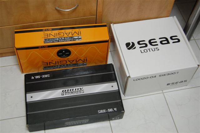

או קיי אז קודם כל ניגש לרכיבים ולסיבת הבחירה בהם:

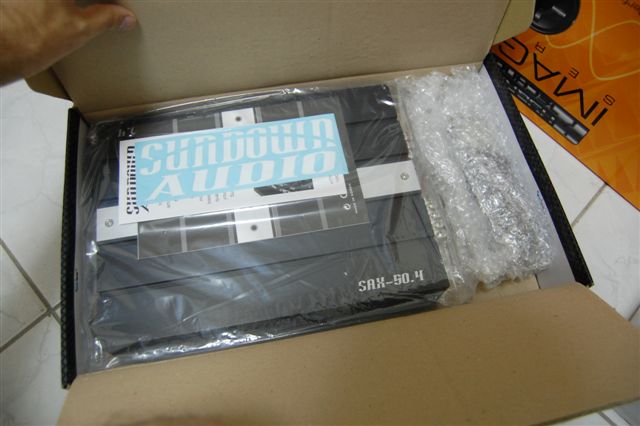

נתחיל במגבר sundown audio sax-50.4
הסיבה לבחור במגבר הזה היא פשוטה מאוד - תמורה גבוהה ביותר לעלות, נסיון עם מונובלוק של היצרן שאני סופר מרוצה ממנו, הספק מתאים למה שאני מחפש.

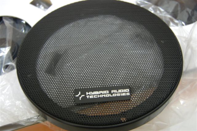

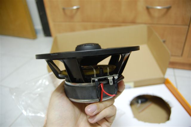

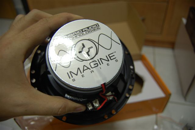

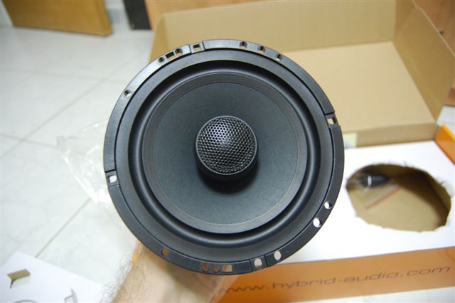

נעבור לאימאג'ין מבית HAT

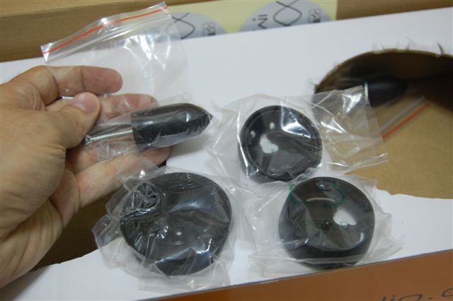

וובכן - לסט הזה חיכיתי, חיכיתי הרבה זמן ומסיבות מאוד ברורות - מדובר בסט חדש ומהפכני בגישה שלו לרמקול קואקסיאלי שיכול להפוך בקלות לסט קומפוננט שני חלקים עם מידבאס פייס פלאג שמרבית הנתונים שלו מאוד מאוד קרובים לסט המוכר יותר - הקלארוס.
אפשר להתקין את הסט הזה כרמקול קואקסיאלי בדלתות, אפשר לפרק ממנו את הטוויטרים ולהתקין פייז פלאג ולהשאיר את החיבור דרך ה"קרוס" הפסיבי על המידבאס, אפשר לחבר אותו כסט אקטיבי שני חלקים נפרדים לחלוטין ולטוויטר יש שלושה בתי התקנה שונים שמכסים פחות או יותר כמעט כל מצב אפשרי.
וורסטיליות? כן!
איכות צליל? - בטוח שכן ומדובר בסדרת כניסה.
חדשנות? - ללא ספק.
נקודת החיתוך לסט הזה נשמרת ב5.5K הרץ - כאן יש לי רעיונות מסויימים אותם אני אהיה חייב לברר אם אליקו לגבי נקודות החיתוך.
אני שוקל לעשות נקודות חיתוך עם תחומים חופפים בכדי לחזק קצת את אזור המיד היות ומדובר בסט שני חלקים ובעצם לתת למיד יותר נופח ולגרום לו להשמע יותר כמו סט שלושה חלקים אבל זה תלוי אם זה אפשרי לביצוע או לא וגם לא בהכרח זה ישמע טוב, אפילו עם תיקוני איקולייזר - זה יהיה משהו שאני אבדוק והוא בשלב הרעיון בלבד כרגע.
ועכשיו אני אגש לבחירה של הסאב ומה היו השיקולים שהביאו אותי לבחור דווקא בסאב הזה.

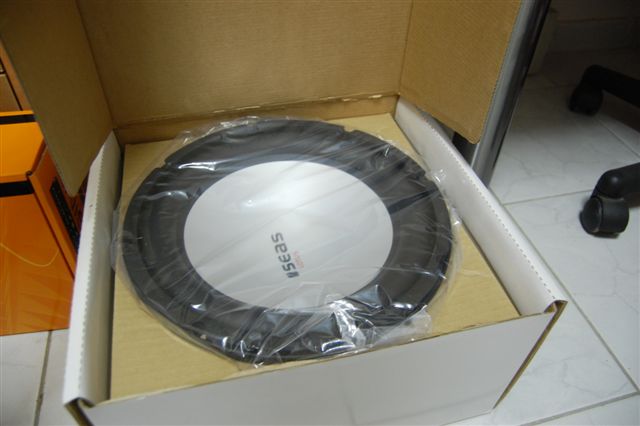

SEAS SW300
וובכן - חיפשתי סאב SQ בדירוג אודיופילי מאוד גבוה אבל תוך כדי שמירה על צריכת אנרגיה נמוכה מאוד.
הסאבים שנבחנו היו בעיקר סאבים שעוד אני מנוע מלדבר עליהם בעקבות סיבות שווקיות - אבל שתדעו, הולכות להיות כמה הפתעות בחודשים הקרובים ולא רק מיבואן אחד או ספונסר אחד... 8)
הSEAS יהיה מיועד לרכב ליסינג בעוד האאורה יעבור לרכב הישן ובמידה ואני אראה שאופי הצליל של האאורה מתאים יותר ללגטיה - אני אתקין את הSEAS ברכב הפרטי.
מה שאהבתי בסיז זה שהוא מוצהר על הספק מגוחך של 180 וואט RMA בעוד מדובר בסאב וופר רובאסטי לחלוטין שמקבל ביקורות משבחות ומהללות מכל כוון אפשרי, התדהמה והרעש מסביב לסאב הזה הם לא קטנים וכנראה שגם מסיבות מאוד נכונות.
צריכת אנרגיה נמוכה, דירוג SQ מאוד גבוה הם הסיבה הטכנית לבחור בסאב.
אבל עדיין לא שמעתי אותו וכמו שזה היה הימור מושכל לרכוש את האאורה זה גם הימור מושכל לרכוש את הסאב הנ"ל.

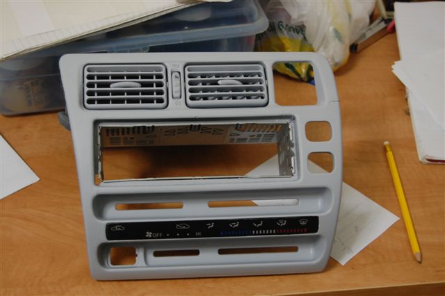

והתמונה החסרה -
אפרופו הפאנל שאתם רואים זה שיפוצון קטן שעשיתי לקונסולה שלי היות והיא היתה כבר שבורה לגמרי - זה רק תיקון קטן היות ואני לא מתכוון לשפץ אותה לגמרי - ההתקנה לא הולכת להיות אסטתית בכלל, היא הולכת להיות פרקטית.

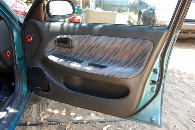

וההתקנה הולכת להיות סט שני חלקים כאשר הטוויטרים בקיק פאנל... מרחק... מרחק מהראש, נקודות חיתוך נכונות ואני מאמין שזה יהיה סט שני חלקים שישמע פשוט פצצה.

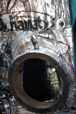

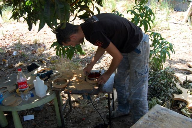

אל תדאג - ההתקנה - מה שאני לא הולך לעשות בעצמי זה רק בידוד לדלתות והתקנה של טבעות עץ - כל השאר - במו ידיי.

הסט של אימג'ין מגיע עם קרוס אובר כחלק מהסט?
בתמונות שנמצאות בפורום ספונסרים לא רואים קרוס.
SINFONI-FOR MUSIC LOVERS
יש קרוס - קבל... קבל שמולחם על הרגליים של המידבאס שיוצאות לכוון הטוויטר... כמו שאמרתי זה קרוס רק לטוויטר - המידבאס מנגן עד תדר הרול אוף שלו...
ההגברה של הסט אצלי תהיה אקטיבית ולא קשורה לחלוטין לקבל הזה.
