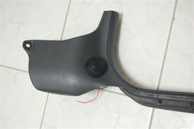

וובכן - התקנתי את הטוויטרים בקיק פאנלים ודווקא יצא יפה ומאוד אסטטי (תמונות יועלו לאחר השלמת הפרוייקטון)

הטוויטרים כרגע עובדים לבדם בעצם, הם בקיק והם נשמעים גבוה, הם לא צורמים בשום צורה

כרגע אין יותר מידי מה להעלות רק תמונת מגברים ורק תמונת טוויטרים
אז אני מחכה ליום הבידוד של הדלתות ואז כבר אני אעלה את הכל.
Pioneer TS-X150
טוב נו :-D
אין לי כרגע תמונת מגברים (לא שזה מראה מלבב או משהו כזה גם ככה :-D )
אין לי כרגע תמונת קיקים מותקנים במקומם (דווקא זה כן יצא נחמד :-P )
