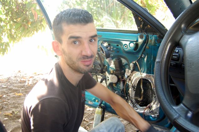

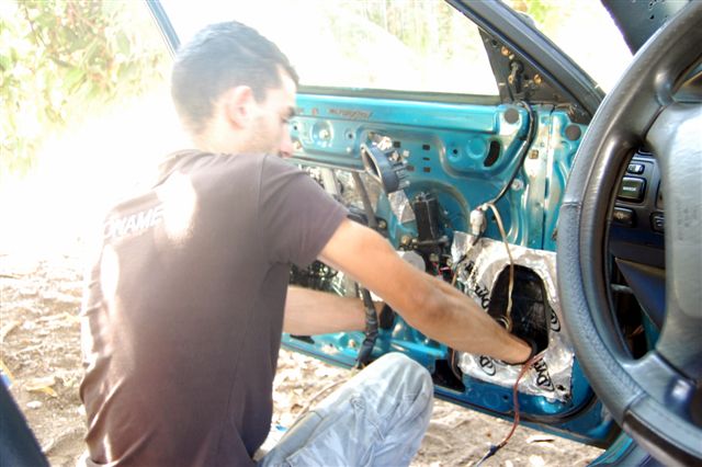

טוב - נעבור לדובדבן השני בקצפת - ההתקנה של הIMAGINE אצל ישראל JUNIOR
אני אחלק את הנושאים לשניים - אחד - ההתקנה אצל ישראל והשני - הסט החדש של HAT - האימג'ן
נתחיל בהתקנה אצל ישראל
הגעתי היום בשמונה בבוקר אל מרכז הטוסטים הישראלי :-D על שם ישראל ג'וניור ומיד לאחר תה וקפה התחלנו בפירוק הדיפונים.
הדברים שאני רוצה שיהיו ברורים -

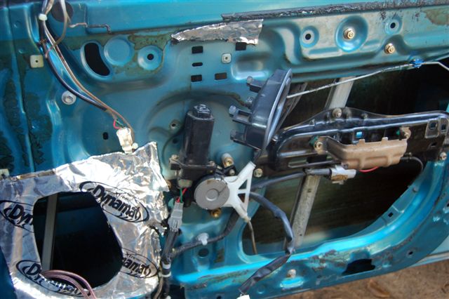

העבודה שבוצעה היא בידוד הדלתות בחומר מועט, יצירת טבעות הגבהה לאימאג'ין.
המטרה של ההתקנה כאן היא לא להיות אסטטית או יפה ואין להשליך על מראה ההתקנה לגבי איכות העבודה של ישראל היות ולא ביקשתי לעשות שום דבר שקשור לגימור בהתקנה.
רמת הבידוד ברכב היא בהתאם לשתי יריעות מלאות לדלת ועוד קצת השלמות מהיריעה החמישית - הבידוד מכסה כ90 אחוז משטחי הדלתות תוך כדי אטימת הפתחים הגדולים באופן כמעט מלא - שוב, זה מה שרציתי, זה מה שביקשתי.
ישראל התעקש על לפרק את המנגנונים של הדלתות והחוטים - אני ביקשתי להדביק "על" מהסיבה שאני רציתי להשתיק עד כמה שניתן גם רעשים שמגיעים מהחוטים ודי ברור לי שהפעם הבעה שיתעסקו איתם יהיה ככל הנראה אצל הבעלים הבאים או בגריטה של הרכב...
בקיצור - מה אני ביקשתי - ישראל עשה.
---------- איכות העבודה ----------
ישראל עובד לאט, בסבלנות תוך כדי הקפדה על הפרטים הקריטיים לעבודה שנעשית - הטבעות למידבאסים הן תוצאה של חיבור בין טבעת 27 מ"מ לטבעת 17 מ"מ שהפכה לטבעת בעובי של כ8 מ"מ בערך - מה שהיה צריך לעשות בכדי להגביה את המידבאס של האימאגין הרחק מהחלון זה בעצם הגבהה של קצת יותר משלושה סנטימטרים!!!
הדלתות של הקורולה בעייתיות והן לא מאפשרות עומק רב להתקנה של רמקול עם מגנט גדול יחסית.
הבידוד בכל דלת בוצע בעזרת יריעה אחת שלמה על הדופן החיצונית ויריעה אחת שלמה כולל השלמות קטנות על הדופן הפנימית ועל טבעת הרמקולים.
תוך כדי ישראל השלים לי ברגים ותיקתקים שהיו חסרים לי בדלתות.
הדיפונים מראש היו חתוכים בצורה זוועתית כמו שניתן לראות וזה היה בגלל תושבות פיבר ישנות שיצרתי לפני התיבות - מה שישראל עשה זה פשוט להגדיל את החורים בדיפונים ככה שהשטח העליון שלהם ישב בול (אבל בול) על הטבעות ולדעתי זה יצא יפה ואין לי כוונה לשפר את המראה של זה.
--------- תוצאה -----------
דלתות מבודדות בשתי הדפנות ב90 אחוז משטחי הדפנות אשר יוצר בסופו של דבר את האפקט המבוקש, השקטה של רזוננס הפח והקטנה של נפח ה"תיבה" אותה רואה המידבאס.
------- סיכום -------------
עבודה יפה וטובה מאוד בהתאם לבקשותיי אשר הוציאה אותי מרוצה ועם חיוך רחב, ישראל איש יקר, אוהב אותך.
ועכשיו - נא המתינו להודעה הבאה בה אני אתן חוות דעת מלאה על הIMAGINE :twisted::twisted::twisted:
