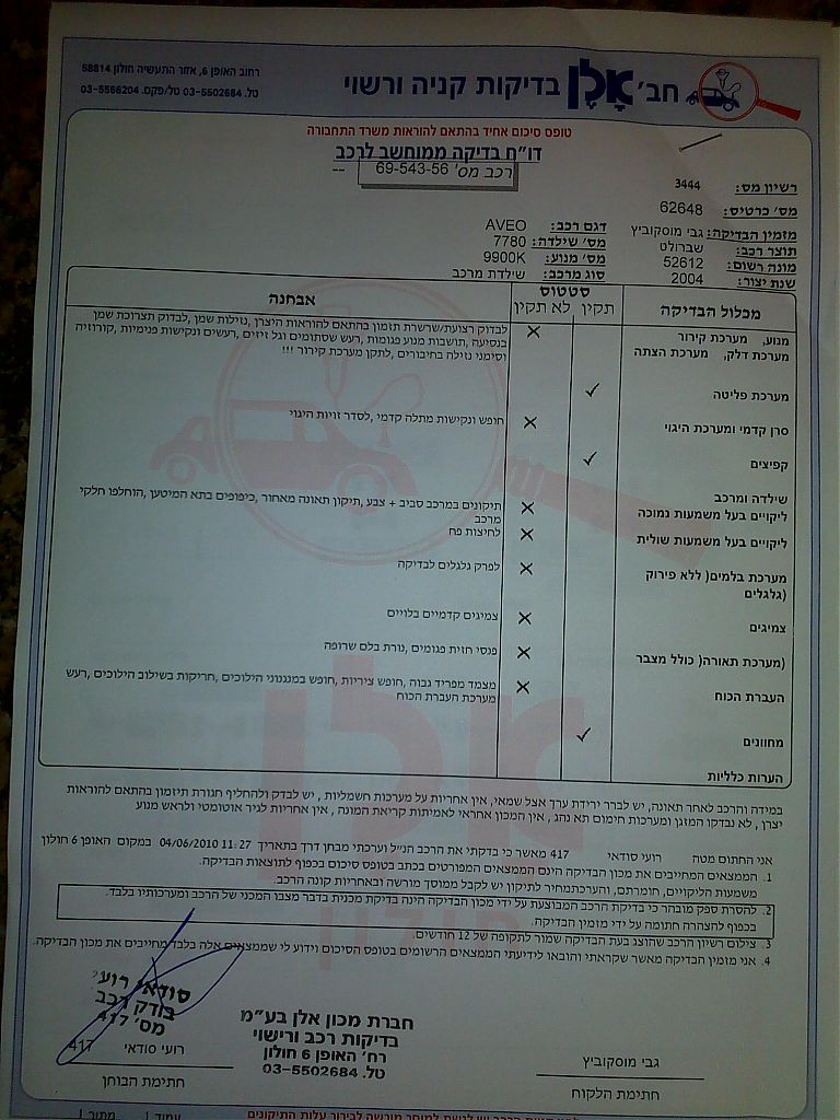

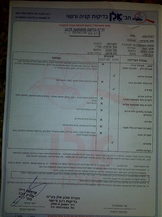

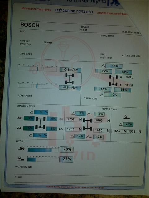

אישתי חוזרת לעבודה לאחר חופשת לידה. היא החליטה לוותר על הליסינג שנהיה כואב לכיס ולקחת סופר-מיני ידני פשוט בתקציב 30 K ש"ח. הסתבר שזו הייתה משימה לא קלה מפני שאין הרבה סופר-מיני במצב סביר בתקציב הנ"ל וגם עקב הריבוי המפחיד של הסוחרים הרמאים שמתחזים למוכרים פרטיים (כ-80% מהודעות ביד 2, אני גם נדהמתי מהיקף התופעה). בסוף הצלחנו לאתר מוכר פרטי אמתי. רצ"ב תוצאות הבדיקה. לי אישית הדבר נראה סביר (בהלקח בחשבון את התקציב), אך בכל זאת רציתי להתייעץ האים אין כאן משהו חריג לרעה

אמנם חיפשת וחיפשת רכב ממוכר פרטי, אבל רוב הסיכויים שהאבאו הזאת לא התחילה את חייה אצל בעלים פרטי. הרוב המוחלט של האבאו נמכרו לחברות השכרה וליסינג, אני לא חושב שהרכב הזה פרטי במקור.
זאת ועוד. אין בבדיקה הזאת הערות ממש קריטיות, אבל שים לב שחלק מההערות שמופיעות שם לא תואמות את הקילומטראז' של הרכב. האם יש היסטוריית טיפולים מסודרת?

ברשיון הרכב מופיע היד 00, וכך גם ברשיון משנה הקודמת. לכן אני מאמין כי אכן מדובר ביד 1 פרטית. הקילומטרז' יכול להיות חשוד. היסטוריה טיפולית אין כי לאחר סיום האחריות הרכב טופל אצל המכרים. אך אילו הקילומטרז' היה אף גבוה מהמצוין, היינו לוקחים את הרכב בהיתחשב בתקציב (ב-30 K ש"ח לא מחפשים את פאר היצירה ללא הליקוים כלל) קל וחומר שאת הרכב אישתי צריכה כבר היום).
רציתי רק לשאול מה מצביע על קילומטרז' הגבוה ומה יכולות להיות ההשלכות?
השאלה היא לא האם היית לוקח את הרכב גם אם הקילומטראז' היה גבוה יותר אלא האם היית קונה רכב מרמאי. כדי לשלול זאת, בקש לראות את היסטוריית הטיפולים מתקופת האחריות. אם בתום 3 שנות טיפולים במוסך מורשה הקילומטראז' עמד, נניח, על 40K תוכל לצאת מתוך הנחה שלא שיחקו עם המד. לעומת זאת, אם הקילומטראז' באותן שנים היה גבוה יותר הייתי מציע לך לעבור לרכב אחר.

האיש טוען כי המסמכים אבדו. הקילומטרז' כאן לא הנושא. אני יוצא מתוך הנחה שאם רוצים לקנות רכב תוך ימים ספורים, אז הסיכוי להתקל במוכר ישר שואף ל-0. ע"מ להתקל באחד כזה צריך לחפש שבועות אם לא חודשים. בס"כ מה שמעניין אותי האים הבדיקה לא מצביע על כשל אפשרי של המנוע מחרתיים וכדומה. אגב, הרכב לא נראה כאילו עבר עליו הרבה. הידיות והריפודים מתחת לשטחונים נראים חדשים למדי.

לגבי תוצאות הבדיקה - התמונה שצירפת אינה ברורה.

על פניו הבדיקה בסדר , לאוטו אין שאסי אבל עבר כמה דברים בחייו.
מוכר לא אמין אמור לגרום לך לפסול את הרכב... חבל להסתבך.
