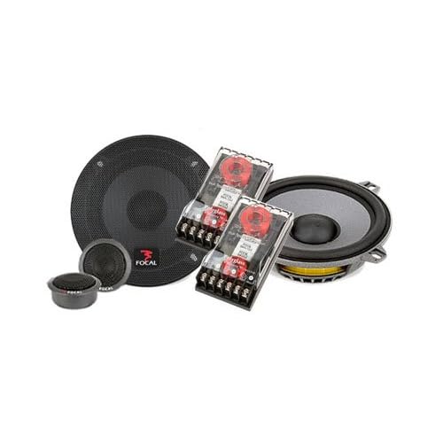

קומפוננטים - שתי אופציות:
1. HSK165 HERTZ
2. FOCAL VR

ה HSK מול הפוקאל- עניין של טעם, למרות שאם להשוות לפוליגלאס הישנים אז ההרץ אולי טובים יותר.

לדעתי לסט אפ שקנית המגבר הוא הצעה יפה מאוד ואולי הרכיב הכי טוב מבין כל השאר במפרט הזה.
הבעיה בסטים האלה של הרץ ופוקל הם הטוויטרים בדרך כלל אבל הנטיה שלי במקרה הזה היא דווקא לפוקל - עם עובדים איתו נכון, אפשר לקבל ממנו תוצאה יפה מאוד - יצא לי לשמוע מערכת אחת כזו שמאוד אהבתי והפתיעה אותי לגמרי היות ואני ממש לא אוהד של פוקאל.

הכל עניין של כיוונים לטעמי
HSK יכול להשמע גרוע על מגבר של 5K
ויכול להשמע נפלא על מגבר של 1-1.5K עם כיוונים נכונים.
מה שכן הסט הזה מפתיע אותי בכמה קל אפשר להרים אותו. מאוד נציל לטעמי לעומת ההיבריד.
נשמע לא פחות ממעולה בסטאפים "זולים" יחסית לעומת המורל הייבריד שאני נאבק איתו כבר שנה וכל מגבר
שאני מביא לו הוא נפתח יותר ויותר עם זאת אני מבין כמה הוא לא היה מנוצל עם המגבר הקודם.
HSK ניתן להגיע לתוצאות מעולות בהוצאות כספיות יותר נמוכות.
