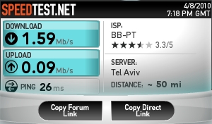

STIO - האפלואד הנמוך - הוא בעיה אצלך לגמרי בקינפוג הרשת או במשהו שרץ לך במחשב - אם יש DOWNLOAD נורמאלי ואפלואד דפוק - לסרבר בארץ (שימו לב - אתם מריצים את הבדיקה הזו מול פתח תקווה - אפשר ד"א גם לשנות את זה לניויורק לדוגמא) - הבעיה כנראה אצלך.
