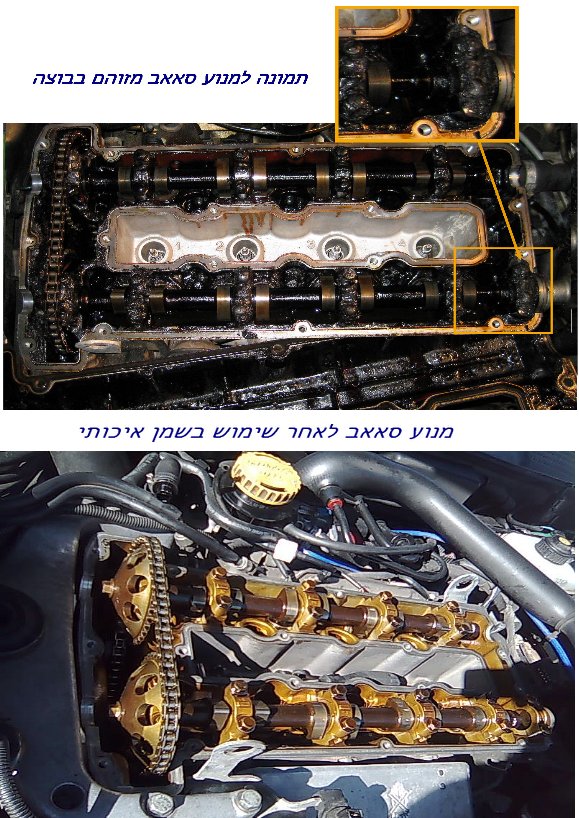

בפורום אחר, נטען שהשמן הנ"ל גורם לפעולה שקטה יותר וגם מנקה את המנוע.
הראו תמונות של מנוע לפני השימוש בשמן (מלא בוצה) ואחרי 10K ק"מ כשהוא נקי ומבריק.
כל הזכויות שמורות לקומונת סאאב.
נראה כאילו עברו על המנוע הזה משמן 15\40 מינארלי, לשמן סינטטי מלא בדרגה 0\40
5\45 יביא לאותה תוצאה
הסיבה שהשמן מנקה טוב כלכך את המנוע זה התוספים שלו, ויכולת ספיחת הפיח העצמית שלו
זה לא קשור לצמיגות כלל וכלל, זה קשור להיותו שמן סינטטי איכותי
5\40 יביא אותך לתוצאה זהה לדעתי ומיטב ידיעתי
נכון מאוד, אין שום קשר לצמיגות השמן, אך יש קשר לאיכות השמן ורמת התוספים.
גם שמן 5W40 או 5W30 או כמעט כל צמיגות שמן אחרת תביא לאותה התוצאה בתנאי שהוא שמן איכותי.

בעיקרון אין מניעה מלהשתמש בשמן בדרגת צמיגות 0W40 במנוע 2.0L כול עוד המנוע במצב תקין ולא קיימת 'אכילת' שמן מוגזמת שעשוייה להצביע על בלאי פנימי גבוה.
שמן בדרגת צמיגות זו מתאים לטווח טמפ' גדול החל ממינוס 30 מעלות עד פלוס 40 מעלות צלזיוס ושימושי באיזורים קרים מאוד.
הכי חשוב שהשמן יעמוד בתקני VW 501 01/502 00.
כפי שכתב עתיד עיקר פעולת הניקוי היא תוצאה של תוספים בשמן סינטטי אשר משפרים את יכולות הניקוי של השמן וגם השמן עצמו עמיד יותר בפני בלאי וחימצון והיווצרות בוצה במנוע לעומת שמן מינרלי או חצי סינטטי.

התמונות האלו הם לא של אותו המנוע
שמן מנוע הוא לא דטרגנט ואפילו אם היה התוצאה לא היתה כזו .
התמונות האלו הם כנראה השוואה בין אותו סוג של מנוע שהאחד השתמש
בשמן סינטטי איכותי כל ימיו עם החלפות תכופות מול שני שהשתמש בשמן
מינרלי או לא איכותי או עם החלפות במרווחים גדולים מאד .
