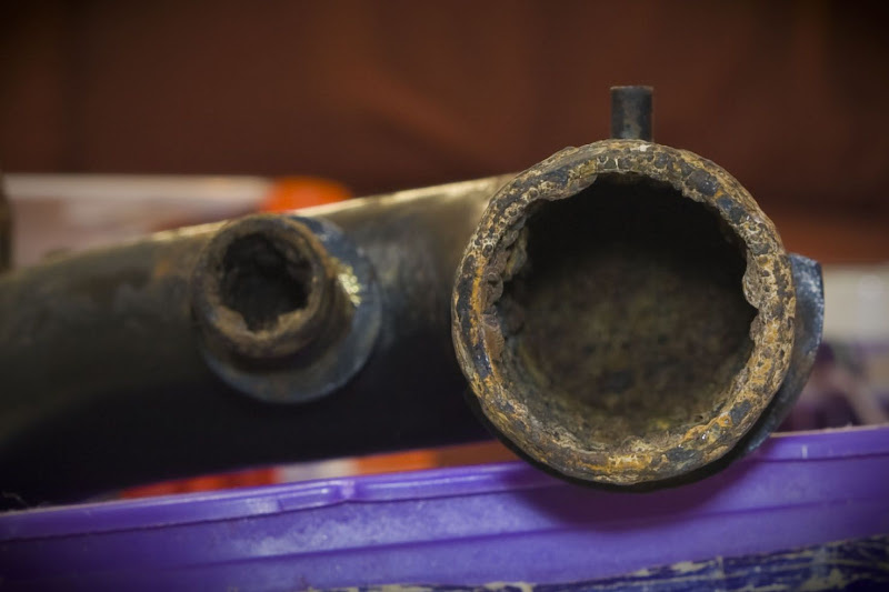

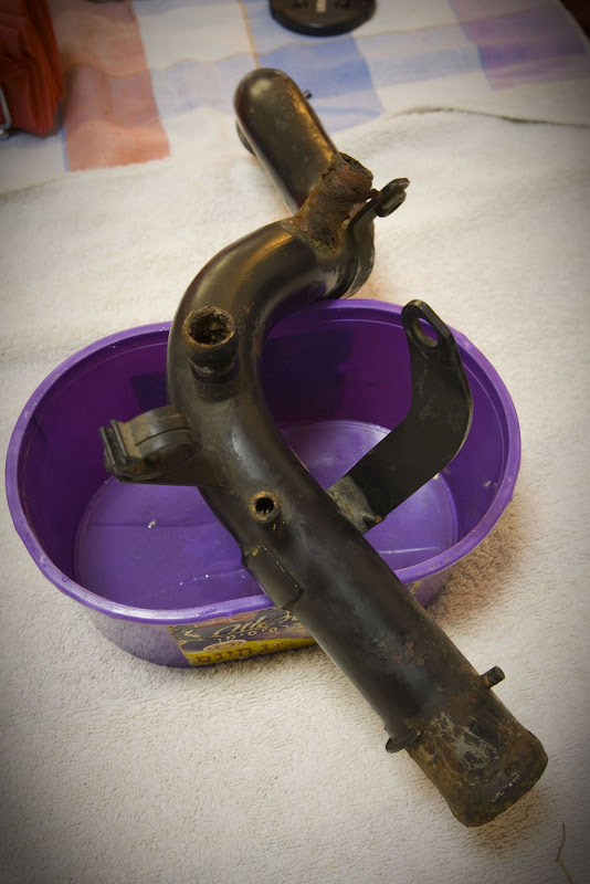

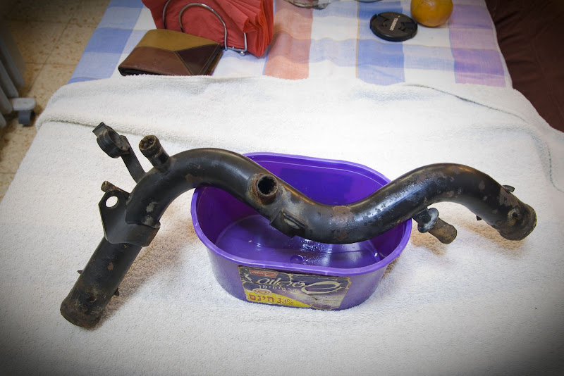

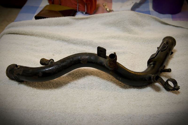

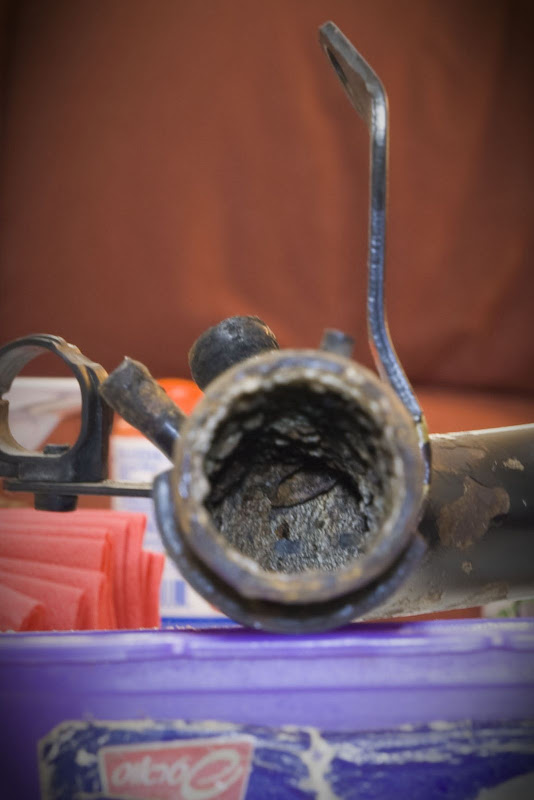

מצרף תמונות של צינור מים.
לפי עין לא מקצועית (שלי) יש הרבה אבנית וחלודה (כל זמן שהרכב היה אצלי טופל רק ע"י PARAFLU. הרכב עמד ללא נוזל קירור (לאחר התאונה) כשנה.
מחיר אצל היבואן ואין במלאי - 2500 ש"ח 8O
ברשותכם כמה שאילות:
1. האם המצב קשה ומצריך החלפה?
2. האם ניתן להסיר אבנית (חומר) + לכסות ע"י ממיר חלודה או משהו בסגנון?
3. האם תוכלו להמליץ מקום (עדיף באזור חיפה) שאולי יוכל לעזור לי לייצר צינור כזה?
4. הצעות נוספות יתקבלו בברכה.
בתודה
מקס
KIA NIRO PHEV 2020
טויוטה קורולה HYBRID 2019
פורד פוקוס 1.6 PS 2012 - פ, LR DISCOVERY 3 2006 HSE
פיאט טיפו 2.0 16V ידנית - מתגעגע
ניראה לי שיש עוד הרבה בשר אבל רק אחרי ניקוי טוב יהיה אפשר ליראות בטוח.הצעתי לך,קח את הצינור לבית מלאכה לציפויי מתכת,יש להם אמבטיה חומצה שמנקים את החלקים ליפני הציפוי ,שיטבלו אותו באמבטיה ולאחר מיכן(אים ניראה טוב אז שיעשו לא גילוון)ואים ניראה "חורים"קח אותו למסגריה טובה (עים מכשירי כיפוף)וליצר חדש אחד לאחד,ניראה לי שליצר חדש מנרוסטה לא יעלה כמו המקורי.
תודה,
1. מישהו יכול לכוון אותי לבית מלאכה עם אמבטיה כזאת באזור חיפה?
2. איזה חומר יכול להוריד את החלודה עם אבנית? ניסיתי חומצה ציטרית - לא עזר.
