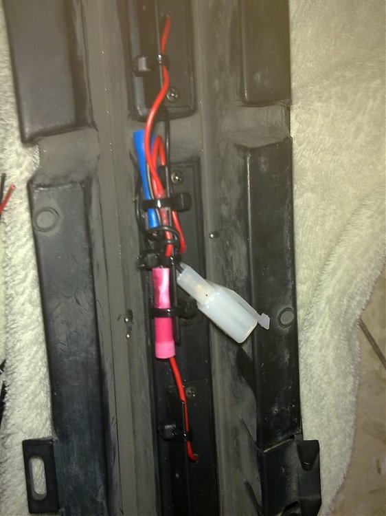

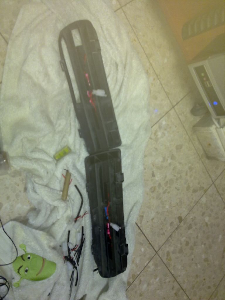

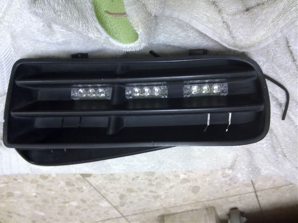

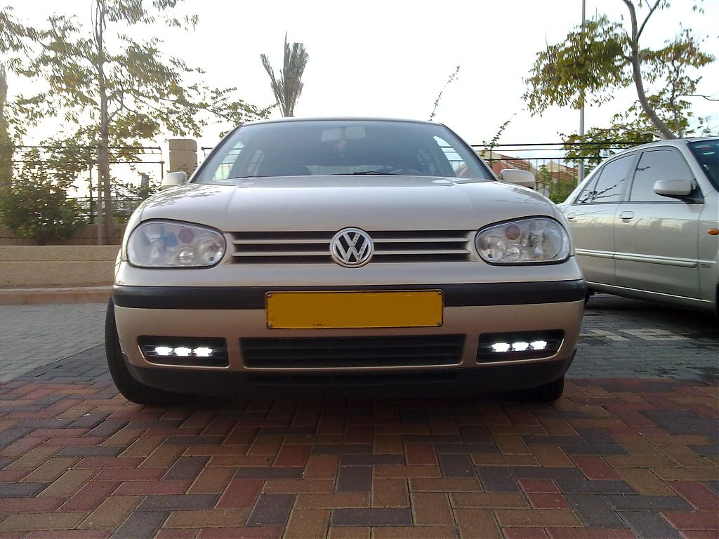

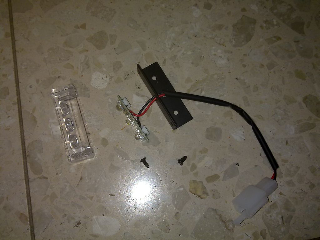

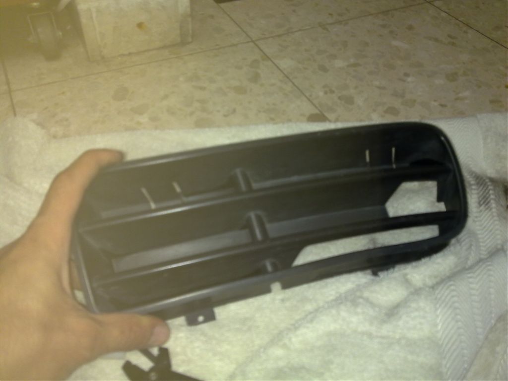

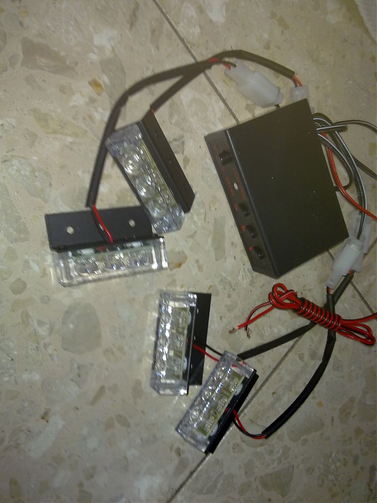

שבועיים לאחר להגיע מEBAY הסט של הלדים (3X6) פניתי לי קצת זמן והתחלתי את הפרוייקט,

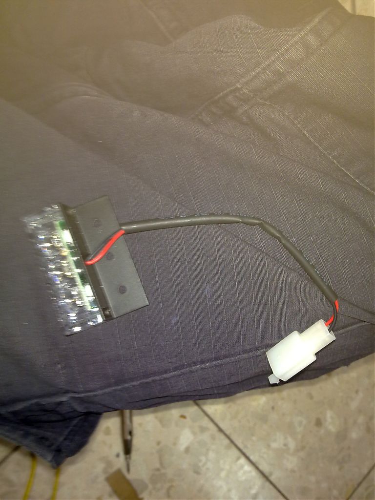

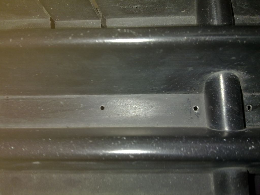

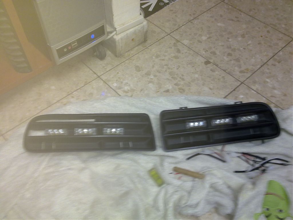

פרקתי את כיסוי פנסי הערפל והתחלתי לעבוד, בסט הגיעו 6 יחידות של 3 לדים שמתחברים למין מחשב פיקוד שגורם להם להבהב ב3 אפשרויות שונות (אני לא השתמשתי בזה ) , בעזרת רב מודד בדקתי שאכן כל יחידה מקבלת 12V והנגדים נמצאים כבר בתוכה ולא במחשב, פירקתי את כיסויי הערפל קדחתי בהם חורים קטנים המיעדים לברגים (9 בכל כיסוי- 2לברגים ואחד לחיווט)
השתמשתי בפלאח שהגיע בסט כדי לבסמן חורים וגם כדי ליצב מאחור (במקום שייבות),
אטמתי את כל החרצים בדבק חם כדי להגן מחדירת מים בעתיד (לפני ההתקנה) , השתשמשתי בקונקטורים שהגיעו בסט , סללתי חיווט עד לפנים הרכב , וחברתי למתג זמני עד להזמנת ידית אורות הכוללת אור ערפל קידמי (השלב הבא)

אפשר להזמן בכמה גרסאות 2X3 , 4X3, 6X3 , 8X3
זה מיועד לרכבי בטחון מגיע גם בצבעים אדום כחול ועוד כל מיני ,
בכוונה הזמנתי לבן לבן כדי לשדג את המערכת לפנסי ערפל , מבחינה טכנית אפשר להתקין על כל רכב השאלה עם יש לך טוב יעודי לזה , אני עכשיו חושב על פיתרון כדי להתקין אחד כזה במאזדה לנטיס שנת 2000 , שם כיסויי פנסי הערפל שונים .

זה לא אור ערפל, האם אתה יכול לכוון גובה אלומה כפי שניתן לבצע בפנס אור ערפל תיקני?
העלות היא 90 ש"ח באחד המכרזים באי ביי ,
Dan-idin, עכשיו יותר מובן . ברור לי שהדלקה של זה באור יום תמשוך סתם שוטרים , אני בספק לגבי גשם וערפל ,
(גם בלו וייזן ודיימונד וויזן לא חוקיים שלא נדבר על קסנון) זו הביעה במדינה כמו שלנו .
בכל אופן באודי אין אפשרות לכוון גובה אלומה , זה יושב בחלק התחתון של הפגוש הקידמי , מין פנס קטן עם 5 רפלקטורים בכל אחד מהם לד ללא אפשרות כיוון .

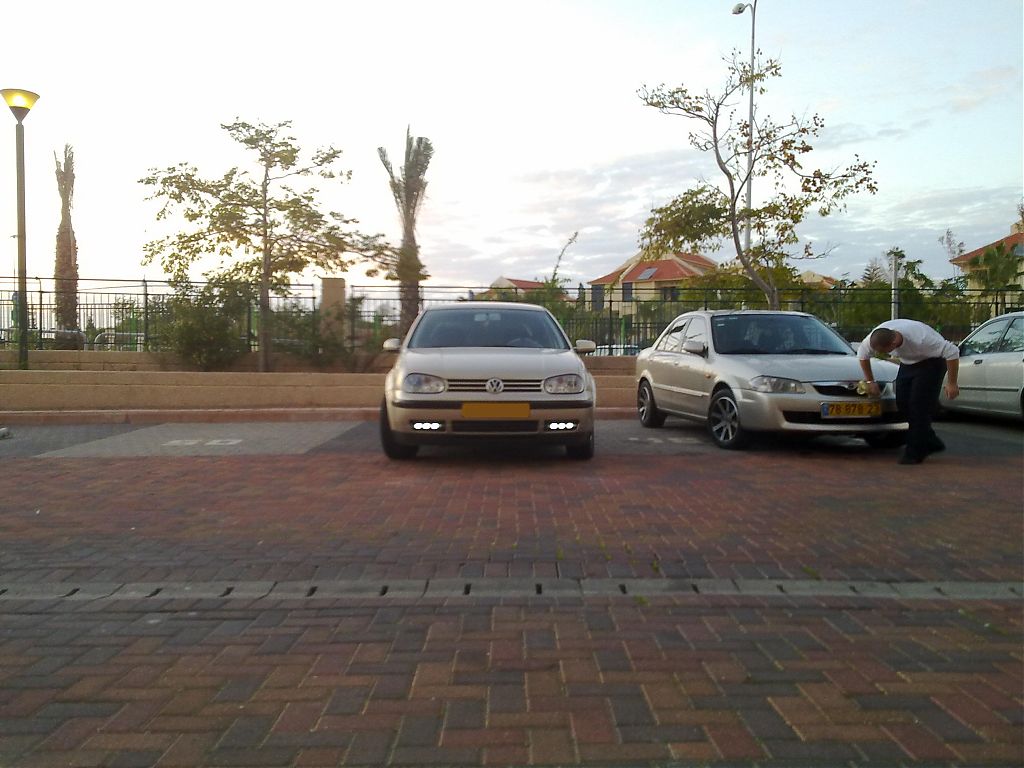

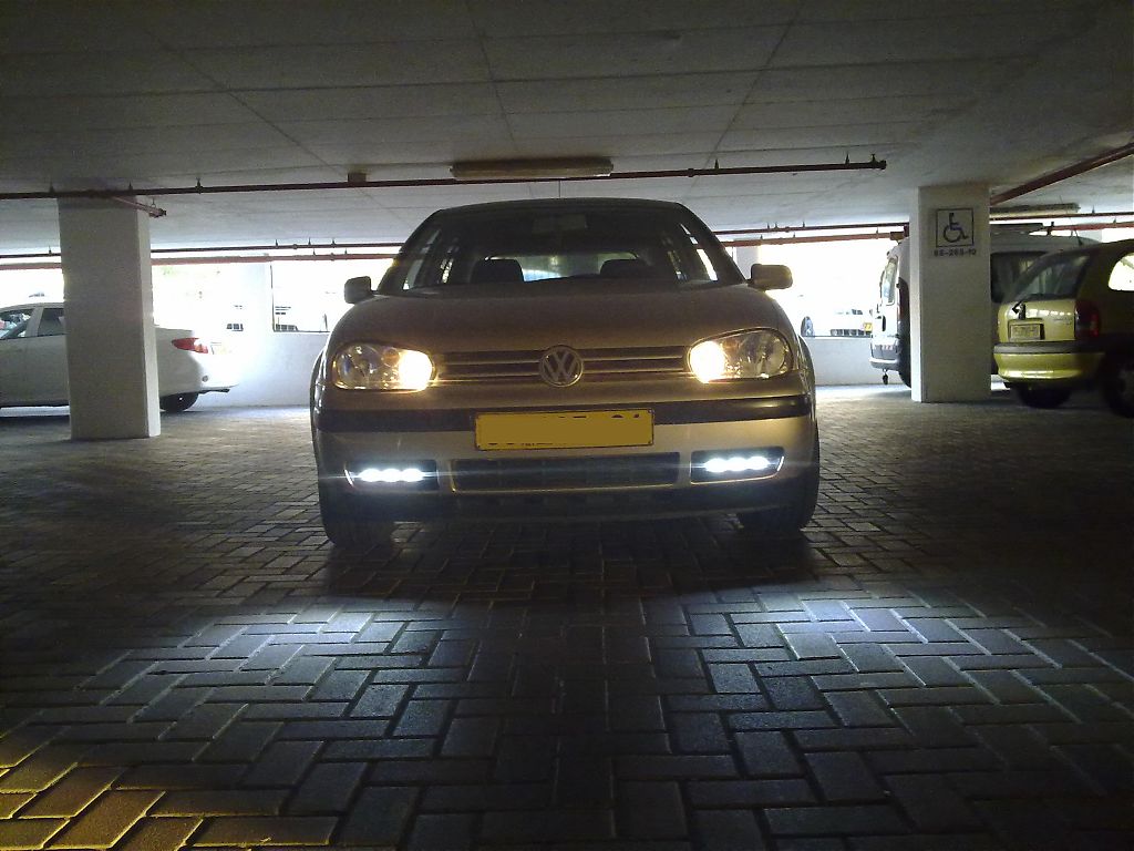

נראה מרשים, הבעיה שבלי דיימונד ויז'ן באור הראשי ונורת לד באור חניה , זה מאבד מהאפקט ומאוד בולט ביחס לאורות הצהובים הרגילים.
נ.ב. בגולף הפנסי ערפל בדגמים המאובזרים באים בתוך הפנס הראשי.
נ.ב.2 לא הבנתי איך עובד אצלך אור גבוה בלי אור ראשי.
