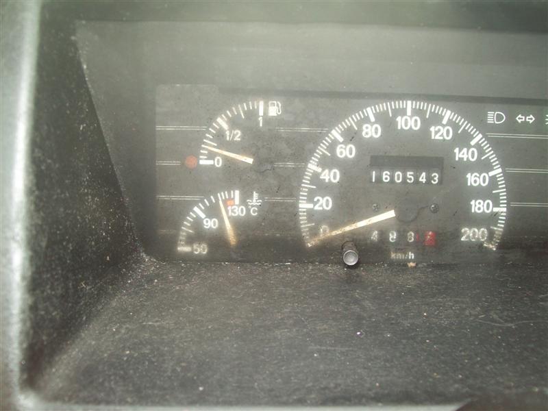

עליתי את העליה של נשר לכיוון אוניברסיטת חיפה והחום של המנוע התחיל לעלות.
הוא הגיע למקום שבו הוא לא היה מעולם וזה ממש הפחיד אותי.

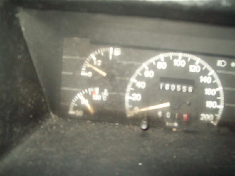

בדרך כלל הוא נח בדיוק על האמצע, או בדיוק ברבע, כשאני נוסע בכביש בין עירוני ביום קר.
הנה תמונות של הטמפרטורה כשהגעתי למעלה, ואחריה הטמפרטורה כמו שהיא אמורה להיות.

טיפ קטן, אם האוטו מתחמם לך אתה יכול לנסות שני דברים, הראשון הוא להפעיל את החימום באוטו (ולפתוח חלונות, במיוחד ביום סיוטי כמו אתמול), ואם זה לא עוזר להפעיל את המיזוג+החימום.
במידה ומערכת הקירור של הרכב תקינה פחות או יותר (וזה המצב בפיאט כשהיא יוצאת מהמפעל ;) ) זה אמור להוריד את הטמפ' הגבוהה למשהו סביל. ובינתיים לתת לך לחפש מקום לתת לאוטו לנוח.

זו העליה של נשר.
אלו כמה קילומטרים רצופים בעליה בלי אפשרות לתת לאוטו לנוח, בשעה הכי דפוקה של היום.
זה מעולם לא קרה ומערכת הקירור תקינה.
פשוט החום בחוץ הגיע לרמות כאלו, שלא היה לי מה לעשות עם זה.
מזג האוויר הזה פשוט נורא.
בערב, אחרי שירדו הטמפרטורות, האוטו נסע כמו תמיד, על רבע מהטמפרטורה.

החימום באוטו פועל באמצעות נוזל הקירור.
ממש בגדול הפעלתו גורמת לסירקולציה של נוזל הקירור ומשפרת את פיזור החום והאפקטיביות של נוזל הקירור.
אז נכון שהפעלת החימום צולה את הנהג והנוסעים אבל גורמת לקירור הרכב.
זאת בהנחה שראדיטור החימום מחובר, כי בהמון רכבים ישנים ניתקו אותו עקב נזילה ואז אין לכך כל משמעות.
הפעלת החימום גורמת לסירקולציה של נוזל הקירור דרך רדיאטור החימום הפנימי. הפעלה של המפוח נפנימי על הרדיאטור עוזרת לפנות חום מנוזל הקירור אל תוך תא הנוסעים ובכך מסייעת לקירור נוזל הקירור.
