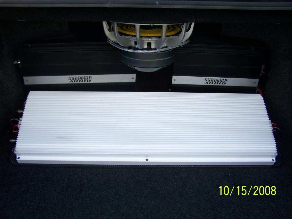

אם אתה בונה רצפה כפולה,
הנה הצעה.
תבנה רצפה כפולה, בגבוה נמוך ככל האפשר , שיהיה צמוד למגברים, ורק באחד הקצוות תבנה תיבה שתכנס לתוך אחת הכנפיים האחוריות ב106. אל תשכח כמובן להתקין מאווררים למגברים - בגלל המבנה הצמוד של הפלטות, המאווררים יעבדו בצורה יעילה יותר.
והסאב יעמוד בצד, שקוע בתוך רווח שהשארת מראש ברצפה הכפולה, בולט רק כמה ס"מ מעל גובה הרצפה.
