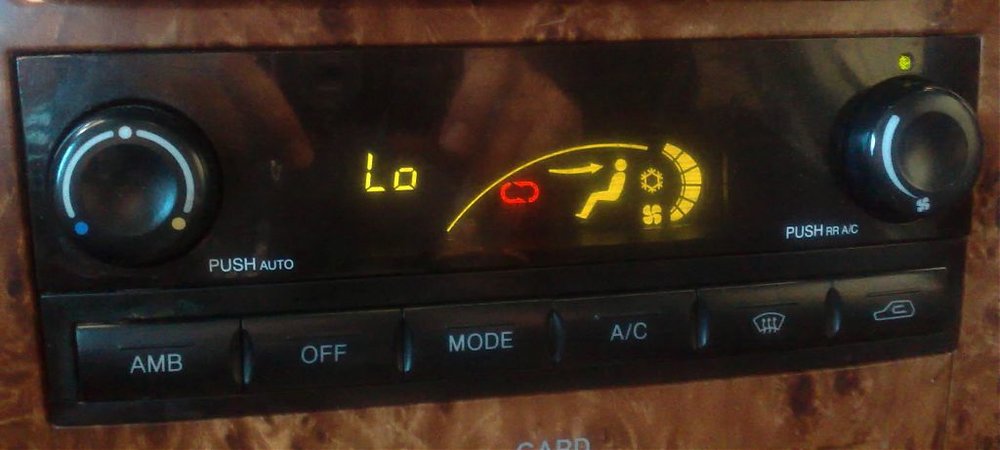

מדובר במתגים של פאנל מזגן של רקסטון.
האם אפשר לתקן אותם והאם ידוע לכם שיש מישהו שמתקן?

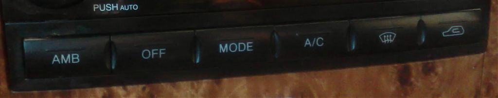

אלה המתגים מצד שמאל:
"כל היציע עכשיו משתולל...:multi::angel::onfire:"
האם נבדקה מערכת החשמל + הפיוזים של המזגן , והבעיה היא רק במגע של מתג אחד או שניים :?:
הבעיה הראשונית - היא פירוק הפאנל .
( שלא ישרט או יגרם נזק ) - אני הייתי עושה זאת במוסך היבואן , עם ספרות טכנית
או אוליי אפשר להשיג ברשת את המבנה ( שרטוט טכני ) של הפאנל הקדמי .
את המגעים של הלחצנים + מעגלי החשמל - יכולה כל מעבדת אלקטרוניקה לסדר ( במידה ולא נשרפו רכיבים שקשה להשיג )
במיוחד מתקיני מערכות לרכב גדולים שיש להם מעבדת אלקטרוניקה צמודה .
בד"כ הבעיה היא , לכלוך במגעים מאחור , או לחזק הלחמות - זאת במידה ולא הייתה בעיית חשמל קודמת ברכב :idea:
לסיכום - אני אומר שאפשר , וצריך קצת ידע ומזל שהתיקון יגמר רק בניקויי המגעים מאחור :grin:
אייל .
עצמאי בשטח - 1 מטר מהצד.
רק 2 מתגים לא טובים. אפשר להסתדר.
חבר שיש לו רקסטון ניסה לתקן וגמר בפאנל חדש בחברה ב-3000 ש"ח.
אני מחפש אם ידוע על בן אדם שיודע לתקן דברים כאלה.
על מה יש בידיוק לשלם פה 3000 ש"ח, מה בידיוק הבעיה הם נלחצים רגיל ואין תגובה או שהם לא נלחצים הפכו להיות רכים כאלו, בעיקרון לא בעיה להלחים את הלחצנים החוצה מהלוח ולשים חדשים זהים, תבדוק גם חיבורים שכל הקונקטורים מחוברים כמו שצריך.
בהצלחה

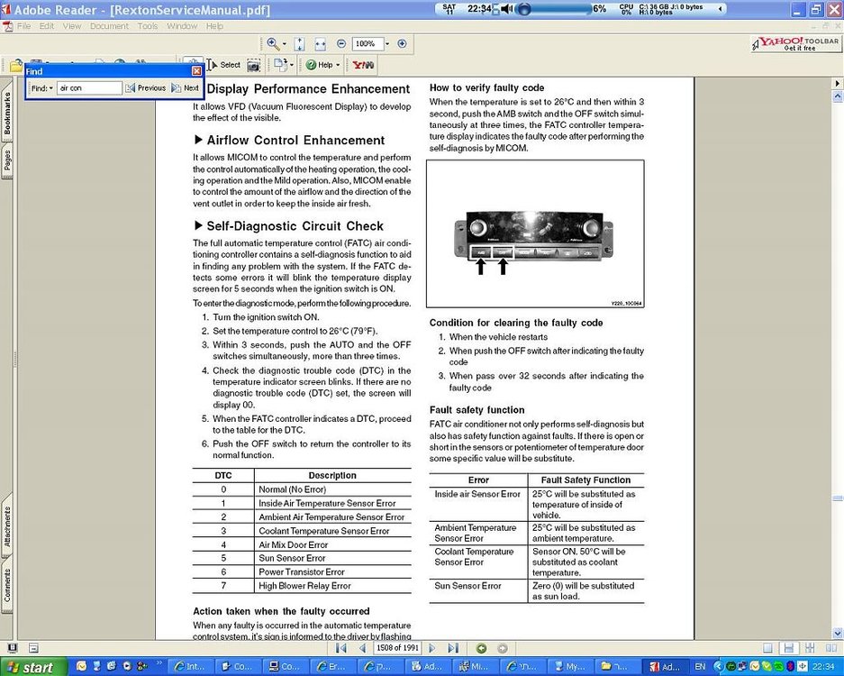

קודם כל למחשב מיזוג האוויר יש BIT (בדיקה פנימית)
אני מצרף לך את ההוראות
הפעל סוויטש
כוון טמפ ל 26 מעלות
במשך פחות מ 3 שניות לחץ שלוש פעמים על AUTO ו OFF
אם תקבל תוצאה שונה מ 00 יש לך בעיה במחשב מיזוג האויר.
אם קיבלת 00 נראה לי שזה פתיר כפי שכתב מרק
4 ברגים ו 2 פלאגים
לפרק את הפנל ולהחליף בו את הלחיצים
