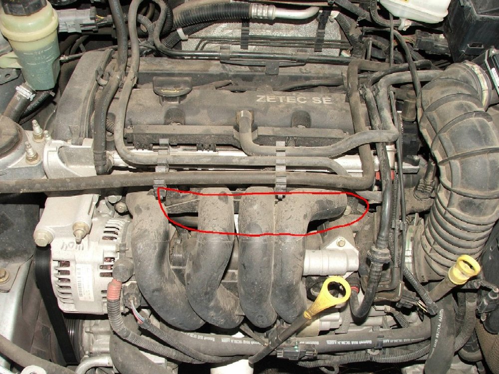

ברכב שבדקתי דולקת נורית המנוע הכתומה.
בעלת הרכב טוענת כי במוסך (לא מורשה יבואן) בדקו את הרכב ונאמר לה שצריך להחליף מין צינור מתכת
בצבע שחור היושב לרוחב המנוע, מאחורי סעפת הפליטה, ועלותו כ-300 ש"ח. אין לה מושג מהו הצינור הזה.
מישהו מבין על איזה צינור מדובר ויכול להסביר?
תודה.

בפוקוס, ידוע לי על צינור גומי של ואקום לרוחב המנוע ממוקם בין צינורות סעפת היניקה , הגומי שלו נרקב ויש להחליפו בחדש.
איש באר שבע שמאוד אוהב אותכם
דויד אמר את התשובה הנכונה כנראה שהיא לא הבינה מה אומרים לה.
בעקרון על מנת לדעת בוודאות תשים לב כי הטורים לא יציבים בסרק.
ניתן לראות האם הבעיה קיימת בצינור שסתוםהPCV גם מבלי לרק שום מכלול.
אני חייב לציין כי במידה וישימו צינור שהוא לא מקורי היעילות שלו תיהיה ירודה כיוון שמדובר באיזור חם של המנוע וגומי ללא צמיגות מתאימה נהרס מהר מאוד.
תודה.
יש לכם הערכה לגבי מחיר חלק מקורי? אני מעריך שהחלק שהציעו לה אינו מקורי.

הפוקוס שלך (ככל הנראה, מהתאורים) קרעה נשם מנוע.
המנורה נדלקת כי היא מזהה תערובת דלה. אתה מדבר על הצינור שבתמונה?
גם זה כבר קרה אצלי. 89.000 ק"מ, המחיר הוא באמת בסביבות ה300-350 שקלים.
PEUGEOT 205 XR 1992
חבר במועדון רנו 4 הישראלי
אכן הצינור שבתמונה.
