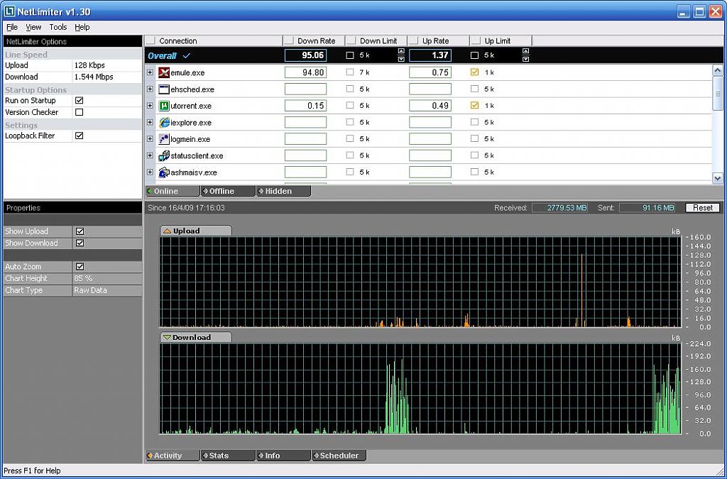

תגביל את ה UPLOAD של התוכנה עצמה ל 1K ואת הDOWNLOAD לאיזה 50K מתחת למקסימום והאינטרנט שלך אמור לעבוד טוב.
אם זה לא עובד תראה איזה עוד תוכנות זוללות לך רוחב פס (אפשר לראות במוניטור של הNETLIMITER)
תראה איך זה מסומן אצלי ( כרגע הuTorrent לא מוריד כלום כי הוא סיים את כל הרשימה מלבד איזה קובץ שתקוע שם שנה)

אייל אני מצליח להתמודד דווקא סבבה עם התוכנה, הבנתי אותה אחרי שהפעלתי אותה.
הקטע של ההגבלה ל-1 קילובייט דופק אותך כשאתה מנסה להוריד במהירויות גבוהות.
משהו שכן הצלחתי למצא והוא מועיל זה הורדת יוטוררנט גירסא 1.7.1 ועדכון מסויים בהגדרות שנותן לי אוויר לנשימה. ממליץ לקרא את:
