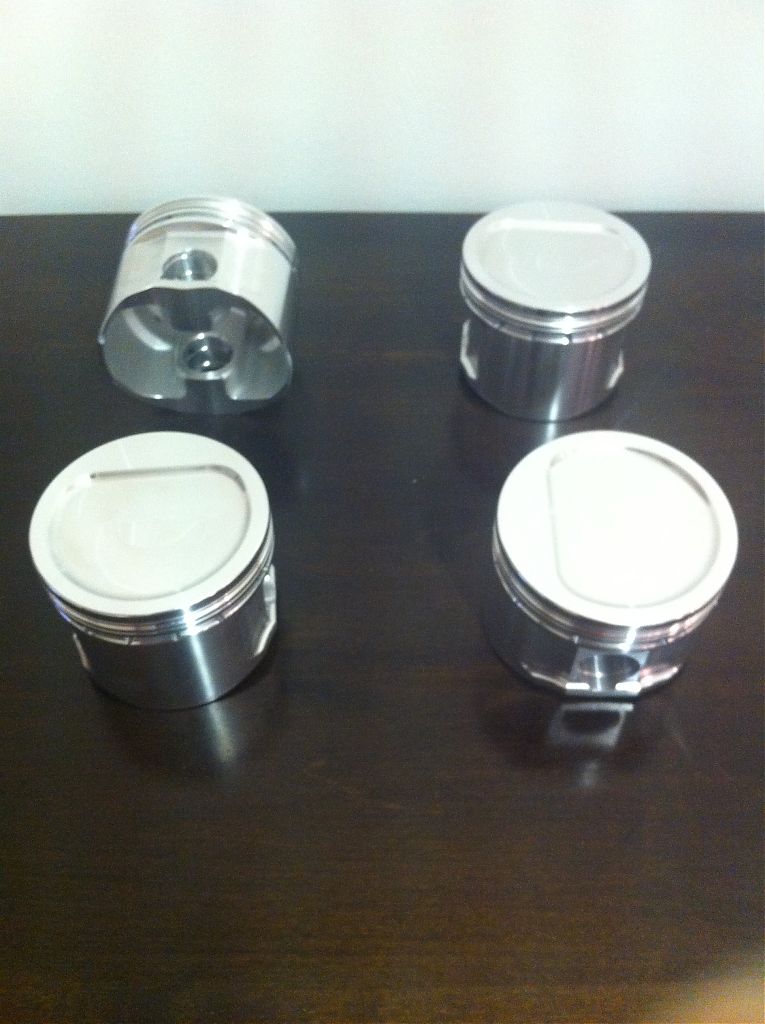

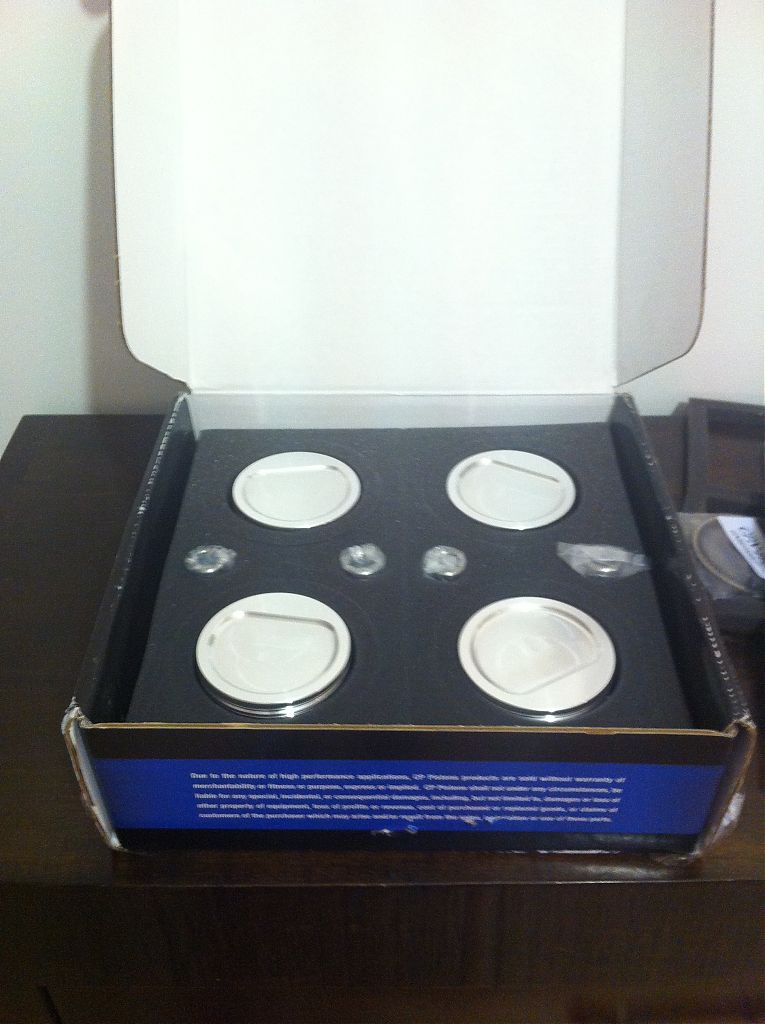

החלטתי לשפץ לפרוייקט מנוע אחר גמור ששכב אצלי במחסן כי המנוע הקיים ושראיתם בשרשור אחרי אוברול במצב מצויין,
אז ככה: קיבלתי את הבוכנות מחו"ל , בסוף הזמנתי בוכנות של "cp pistons" ולא 'je" ,

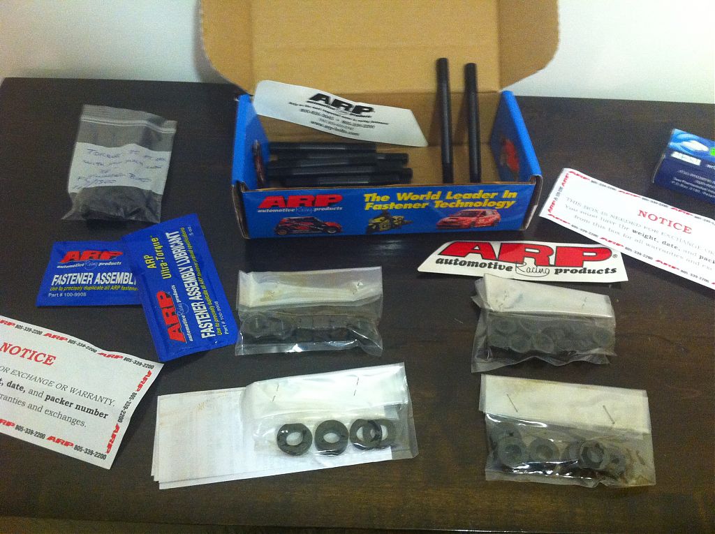

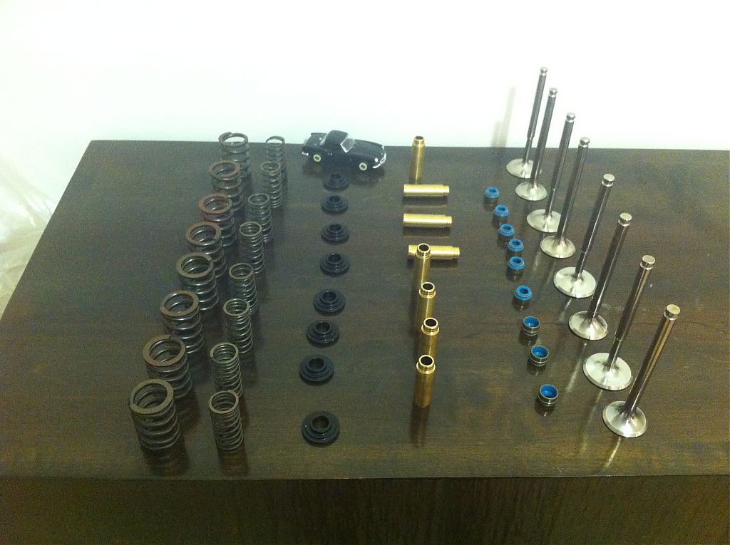

וקיבלתי את הסט של שסתומים מפלדה , מובילי שסתומים ,הקיט בא עם שיפור של גומיות שסתומים ,מה שאין בטריומף,וקפיצי שסתומים כפולים
קיבלתי גם גוג'ונים של חברת arp לראש מנוע במידה 7/16 במקום 3/8 אני עושה הברזה חדשה במנוע שיהיה יותר חזק החיבור של הראש במאמצים כדי שלא ישרף לי אטם ראש עם הסופרצ'רג'ר

השסתומי יניקה יותר גדולים ב 3 מ"מ מהמקוריים.

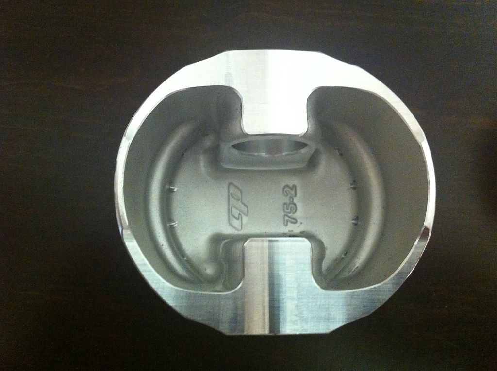

אז הגדלת לפחות בקצת את הנפח. זה טוב. מה הנתונים הבסיסיים של המנוע - קדח-מהלך, יחס דחיסה?, והאם הטלטל החדש קצר מהמקורי, ומה השוני אם יש, בין מרכז פין הטלטל בבוכנה המקורית לבוכנה החדשה? והאם הבוכנות שטוחות או שחלק מתא הדחיסה נמצא בהן?
הטלטל לא קצר מהמקורי , הוא באותו אורך, אין בעיה עם זה הבוכנה מגיע למעלה ללא הפרעה, הבוכנות כמו שאתה רואה בתמונות אינן שטוחות יש בהם גומה, אין גם הבדלים בין מרכזי הפינים של הבוכנות , הן זהות.
