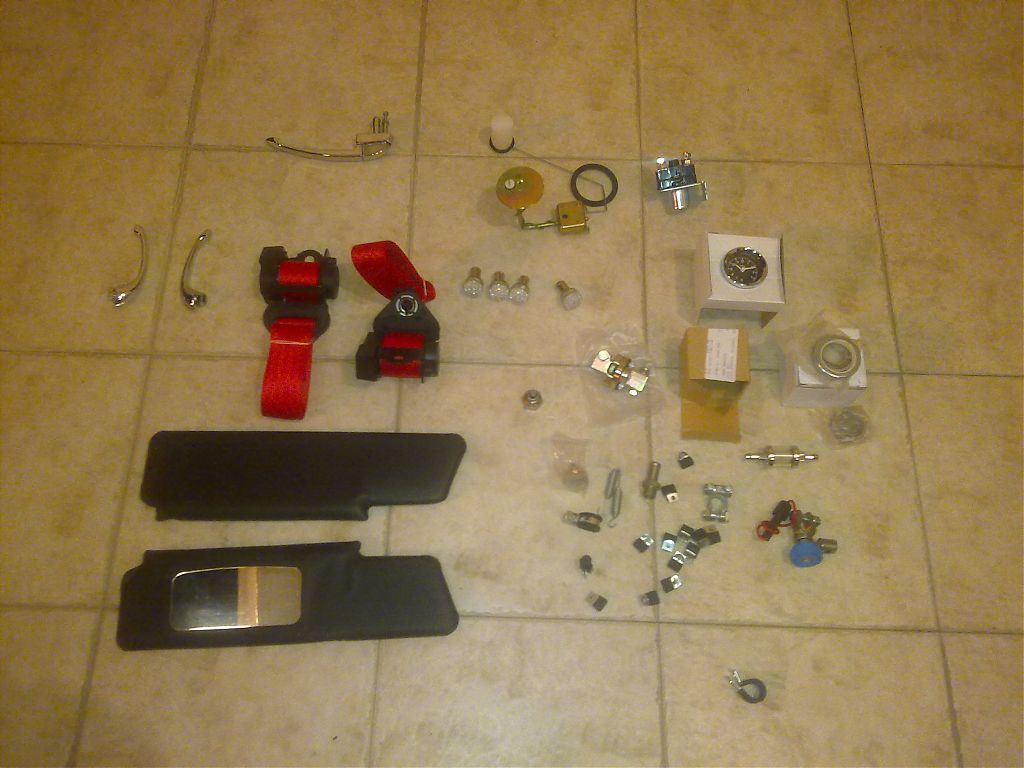

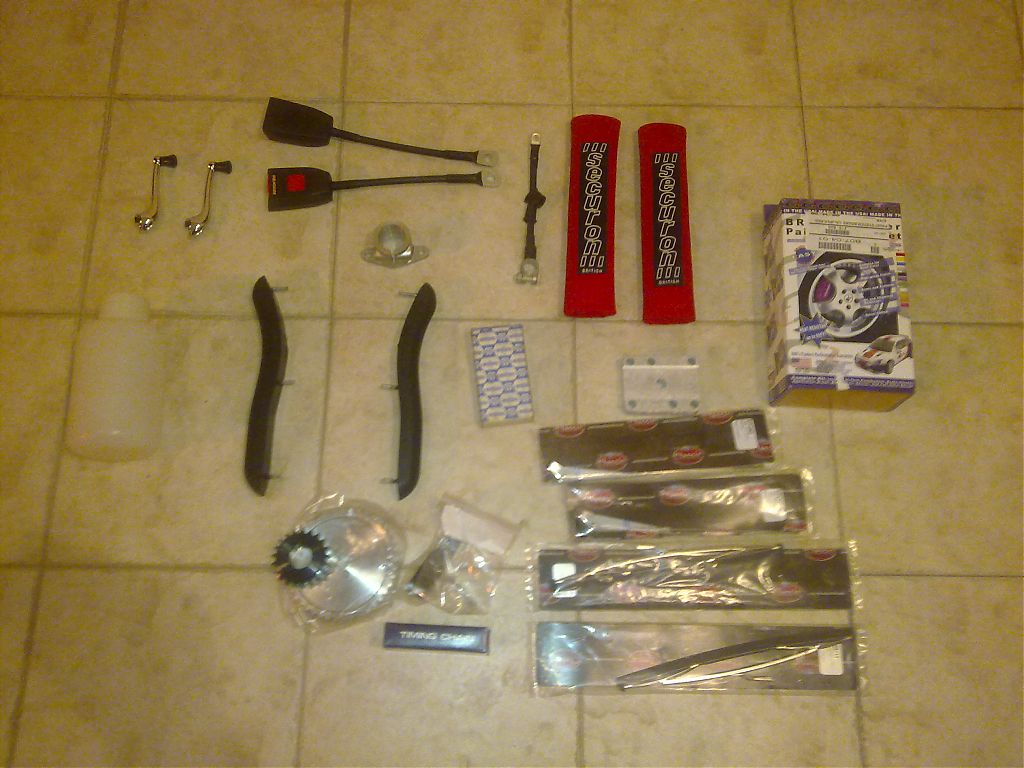

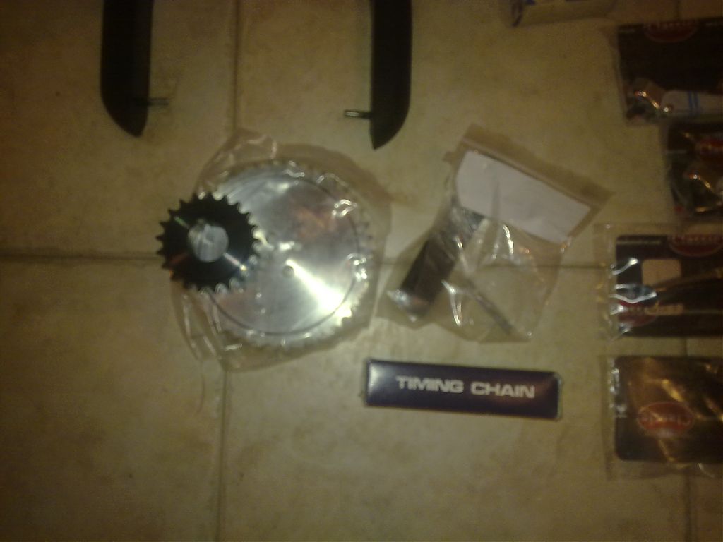

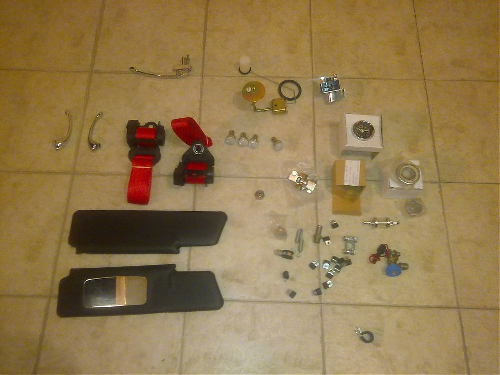

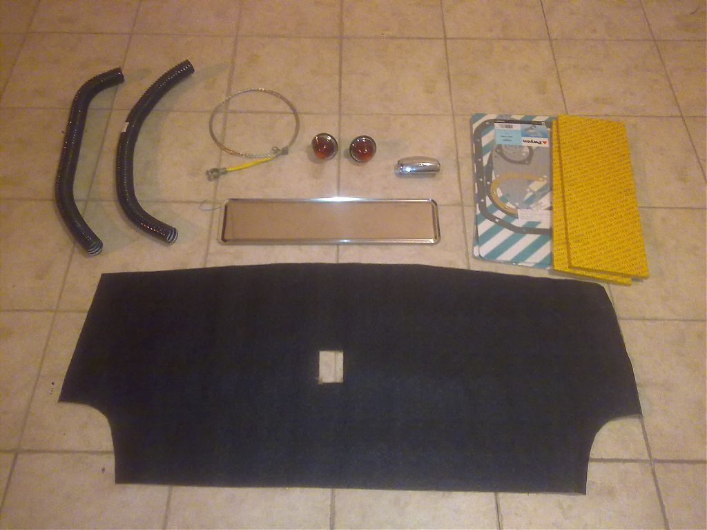

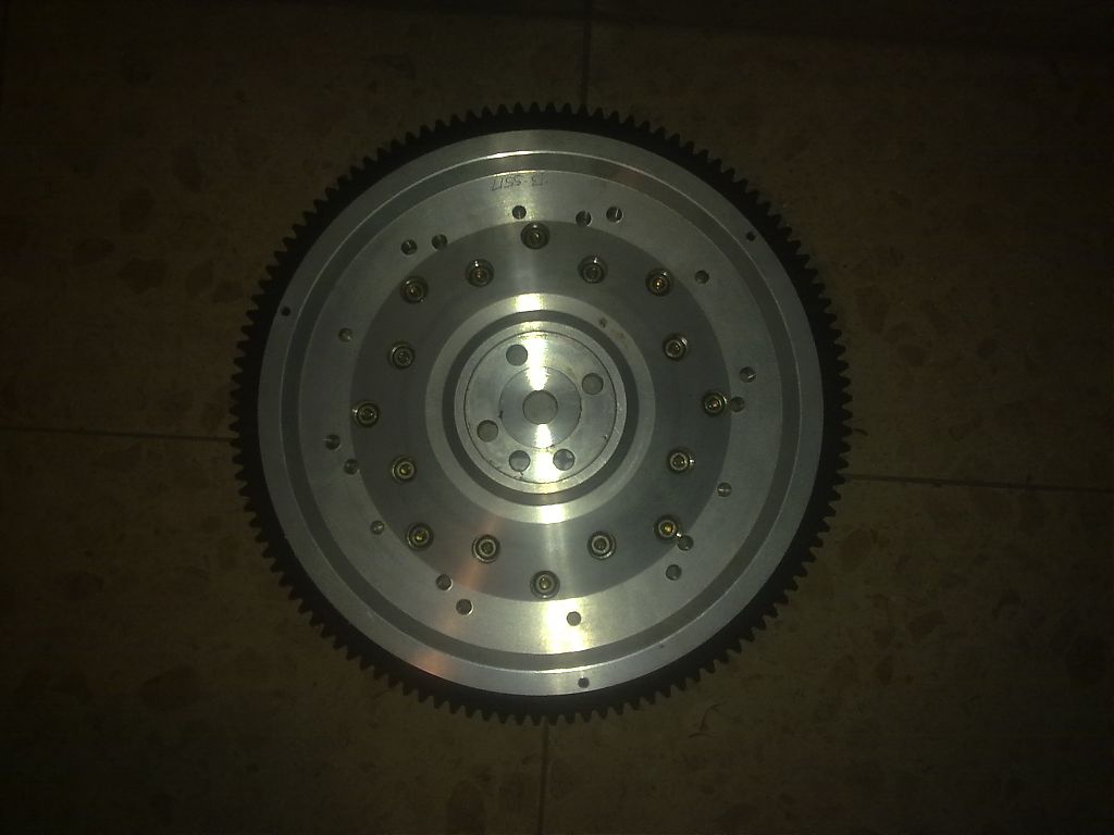

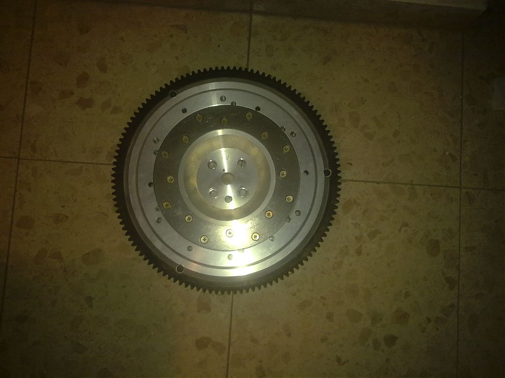

חלקים נוספים שהבאתי מלונדון(חגורות בטיחות,קיט טימינג,פילטר דלק זכוכית ,פנסים,סולונואיד לסטרטר,קיט צבע למשאבות ברקס(קליפרים) ועוד...) והגלגל תנופה אלומיניום שהזמנתי מארה"ב הגיע.
קיבלתי עם הגלגל תנופה 3 פינים, יש למישהו מושג מה אני עושה איתם? למה הם משמשים?

שלום ותתחדש.
השלושה פינים צרכים להיות מוחדרים לגלגל תנופה והם משמשים ממרכזים לפרשרפלייט [פלטה לחץ של המצמד].
בברכה בני ל.
:multi::onfire:
שלום ותתחדש.
בברכה בני ל.
תגיד, אני חייב אותם או שאני יכול להשתמש בהילוך ישיר? ( יש לי את החלק של הגיר למטרה הזאת)
הכל באהבה :agrue:
מוזמנים להציץ בשירשור על שיפוץ הטריומף ספיטפייר קבריולט שלי
http://www.carsforum.co.il/vb/showthread.php?t=254662
שלום
אין קשר בין הפינים להילוך ישיר.
ההילוך ישיר נועד למרכז את הדיסק.
הפינים ממרכזים את הפלטה עצמה אלו שתי דברים שונים לחלוטין .
אסור לותר על הפינים.
מה יש לך נגדם? לא יפים :shock:.
בברכה בני ל
:multi::onfire:

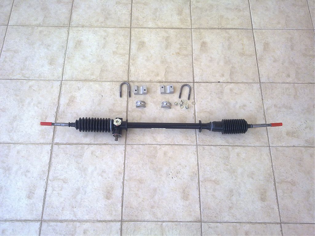

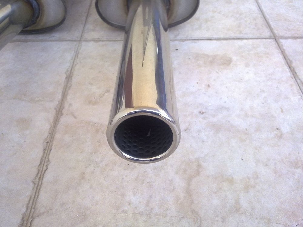

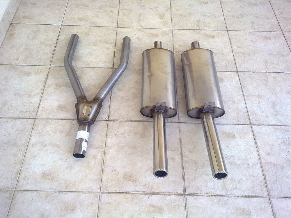

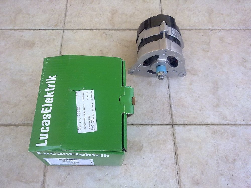

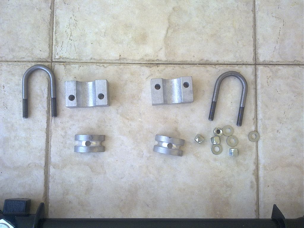

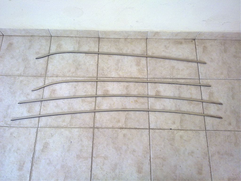

שיחררתי מממ"ן היום עוד כמה חלקים שהגיעו במשלוח מלונדון :lol:
פסיי קישוט ניקל מקוריים לכנפיים הקידמיות והאחוריות, אגזוז ספורט מנירוסטה (ככה הוא לא יחליד לי לעולם), מסרק הגה מחוזק לתחרויות עם מומנט יותר קטן + חיבורים מאלומניום ולא מגומיות מעפנות
ואלטרנטור חדש של חברת לוקס עם הספק גבוה של 60 אמפר

יצא לך יותר זול להביא את האגזוזים מחו"ל מאשר ליצר אותם בארץ?
אין לי מושג
נראה לי שכן מה גם שהם מיוצרים במיוחד לרכב שלי ,באיכות טובה ,החברה שמייצרת מכבדת את עצמה
ואני לא יודע איזה איכות היו מייצרים לי פה , מה גם שהמשתיקים הם ספורטיבים
לא עלה הרבה :
השני משתיקים עלו כ 600 ש"ח (100 פאונד) לפני מס קניה ומע"מ
והצינור המפצל למשתיקים עלה כ 180 ש"ח ( 30 פאונד)לפני מס קניה ומע"מ
תוסיף 38% מס קניה ומע"מ ,זה מה ששילמתי

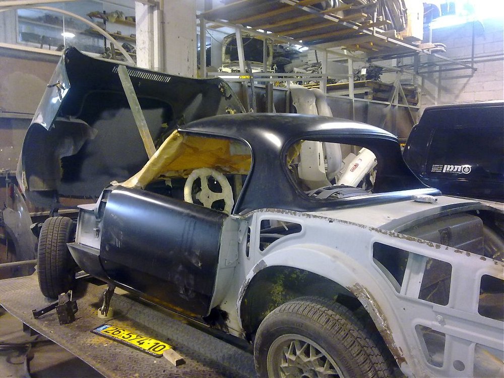

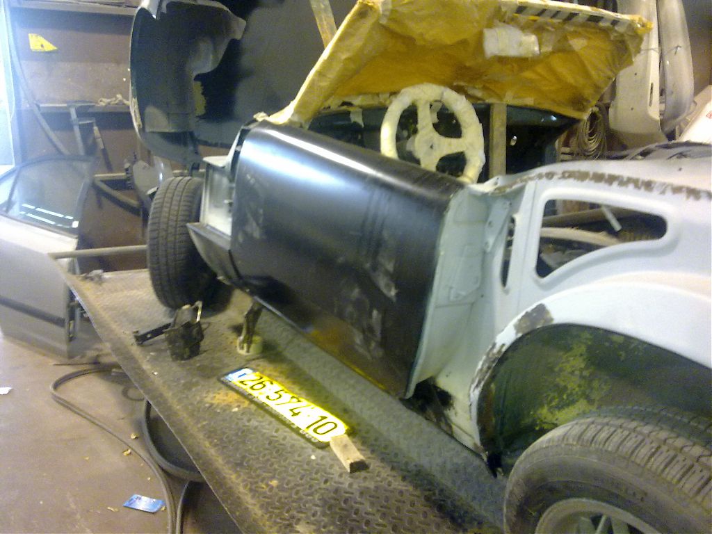

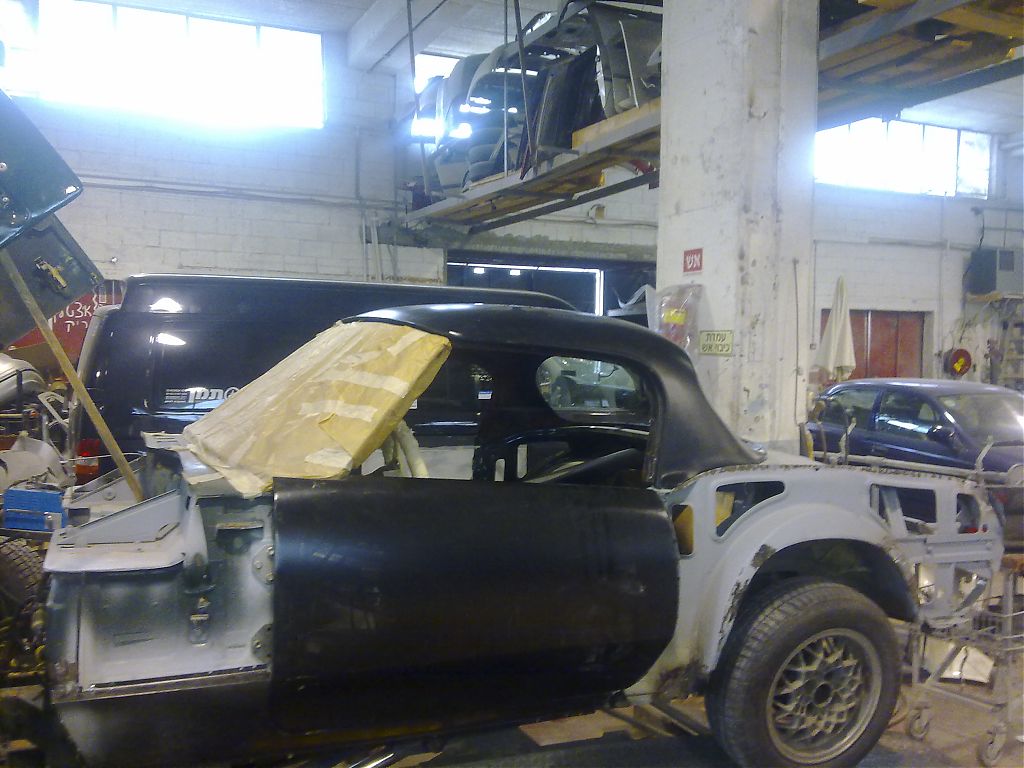

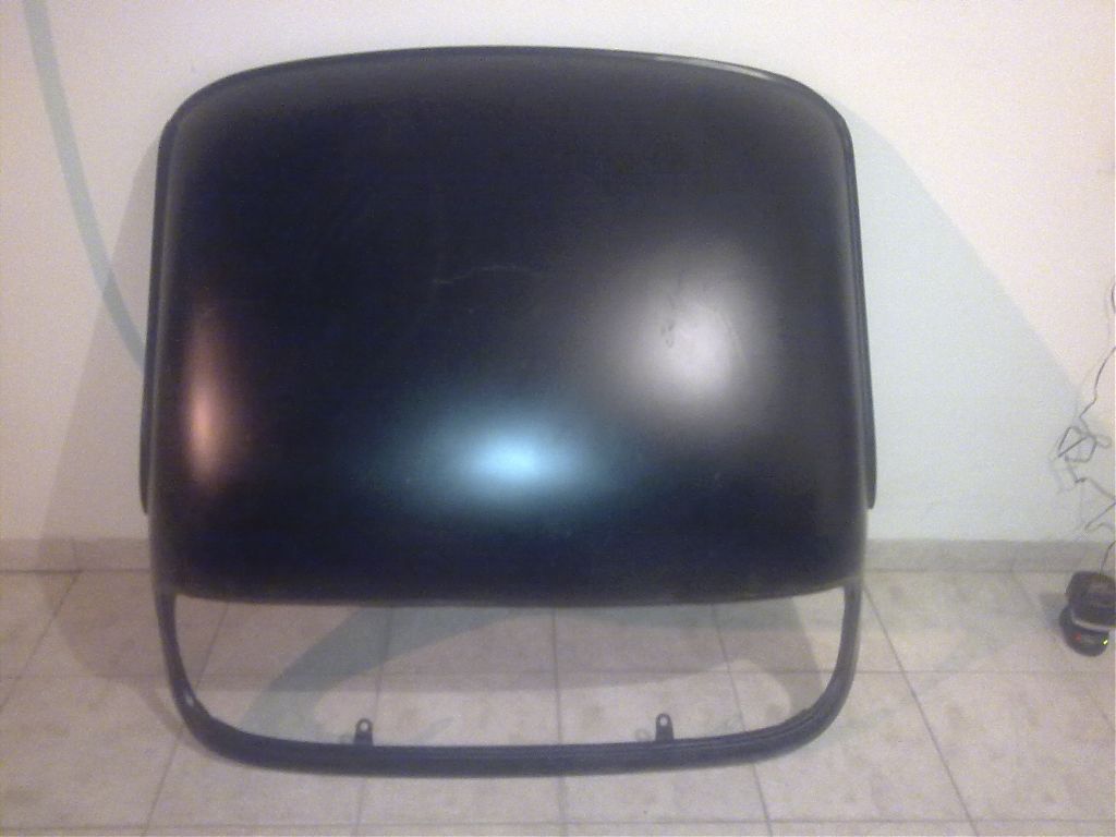

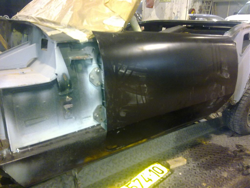

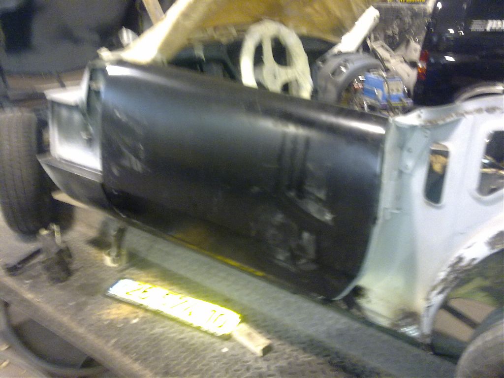

הלחימו לי היום את הפח ציפוי של הדלת (דלת שמאל)
יצא יפה עושה אחלה קווים לרכב

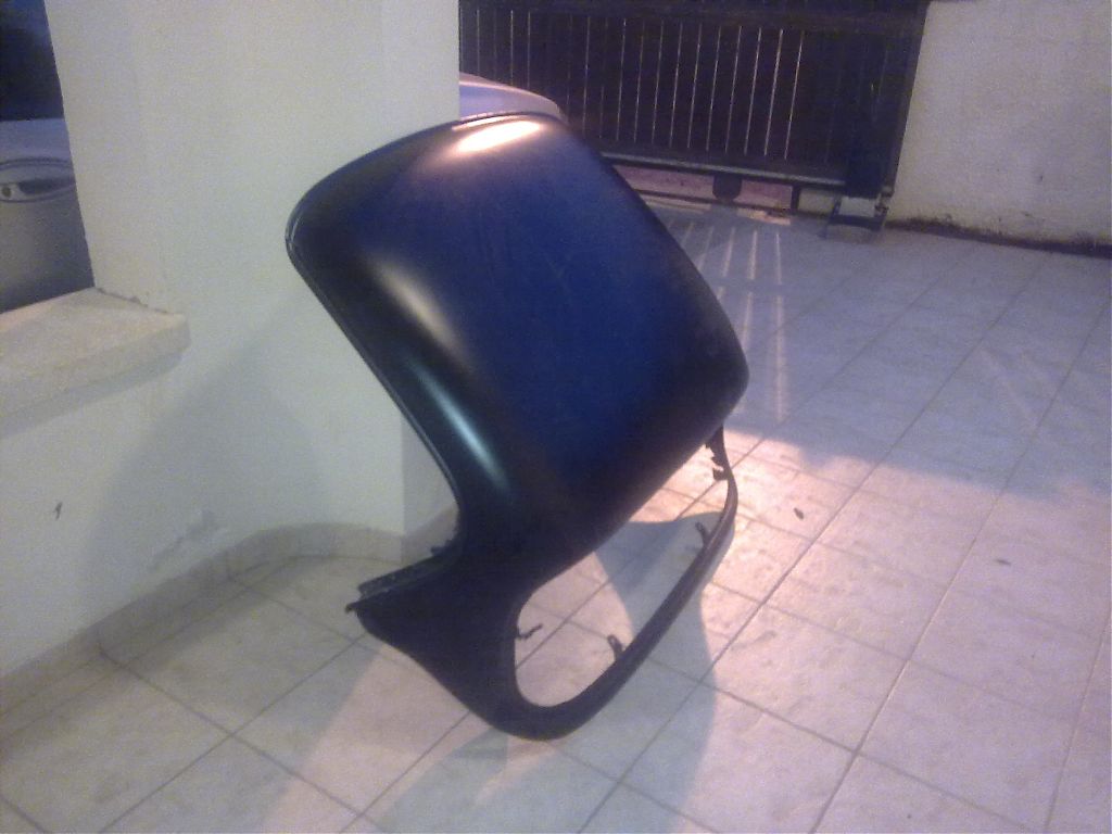

ושמתי את הגג קשיח על הרכב כדי לקבל קצת סיפוק
איך ההגג ? משנה ומיפייף את הרכב חבל על הזמן הה?
