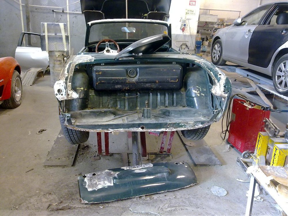

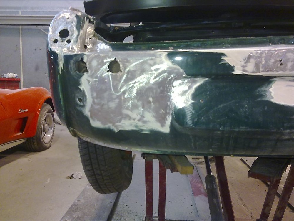

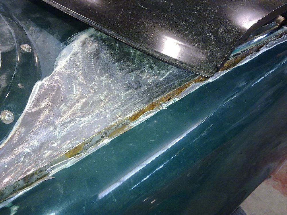

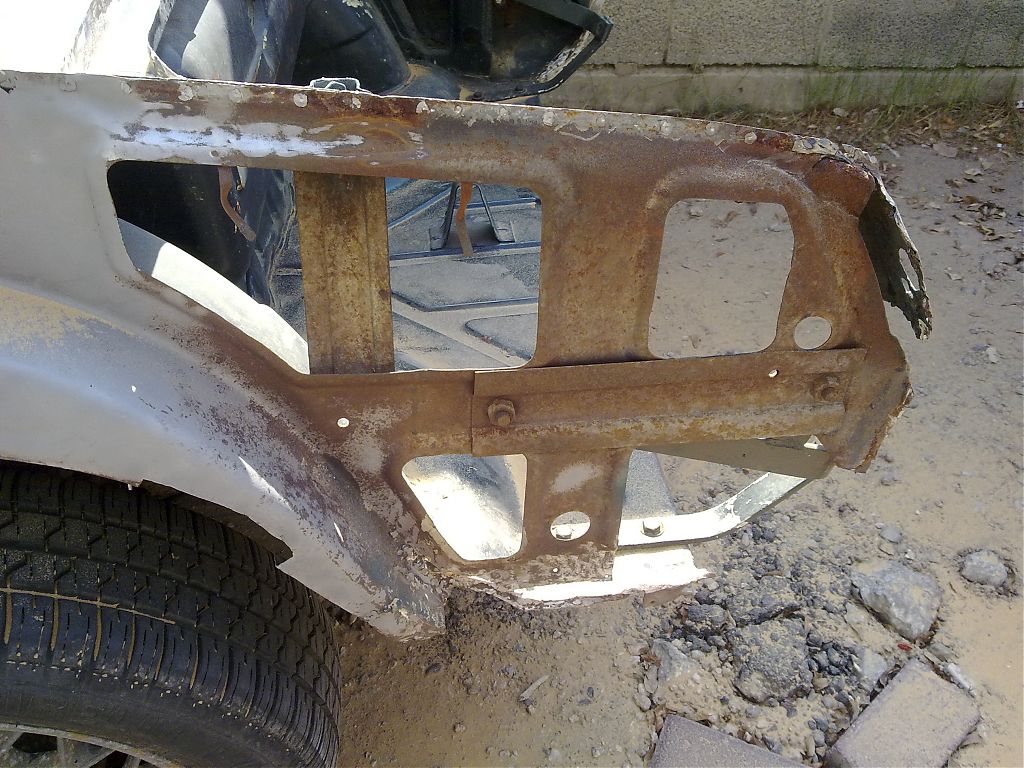

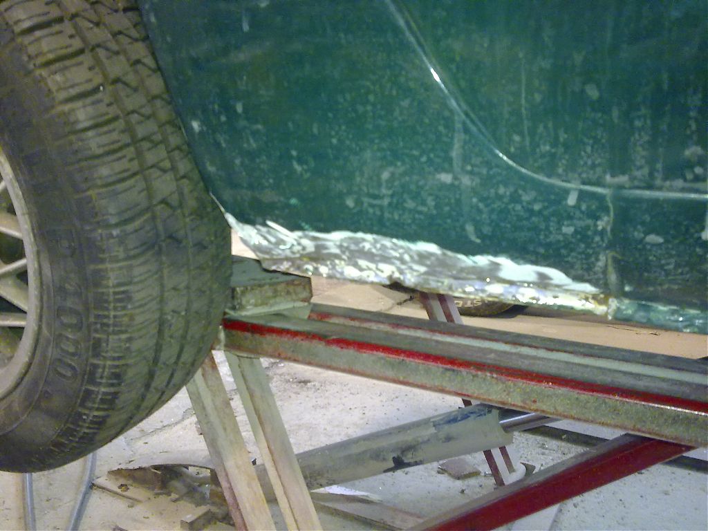

  • 4 שבועות מאוחר יותר ...

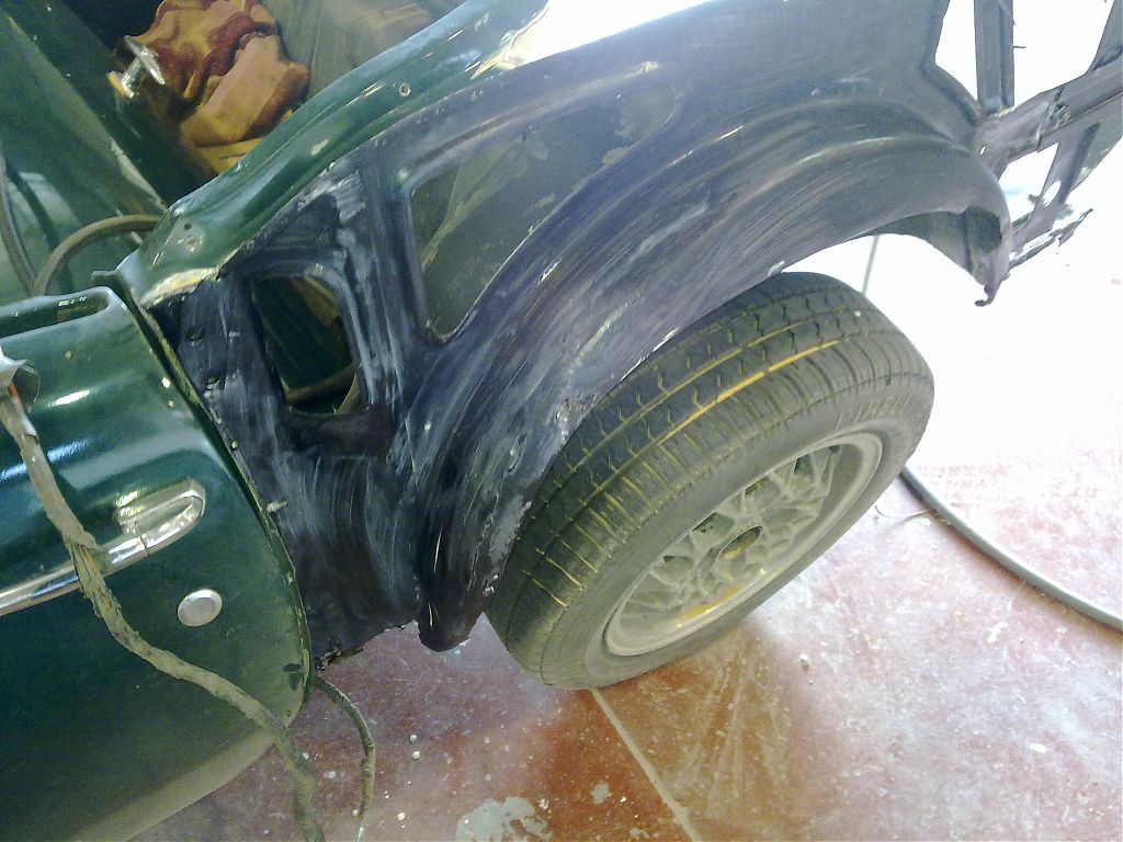

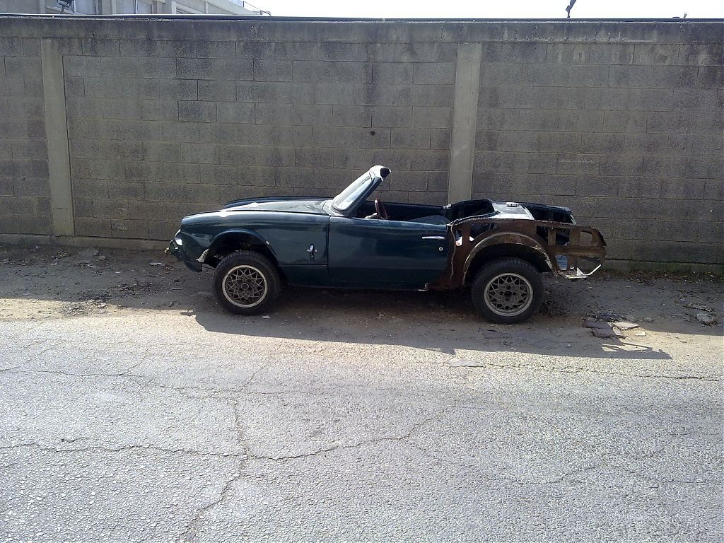

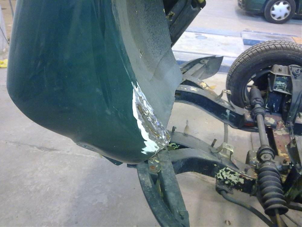

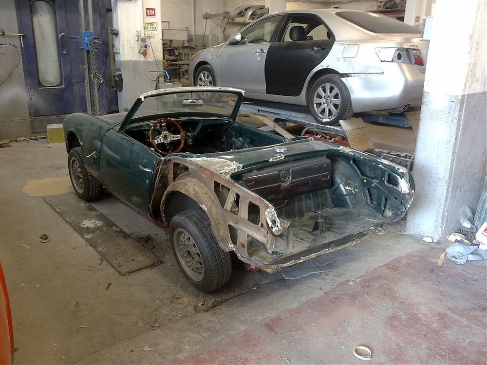

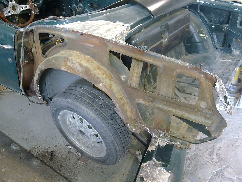

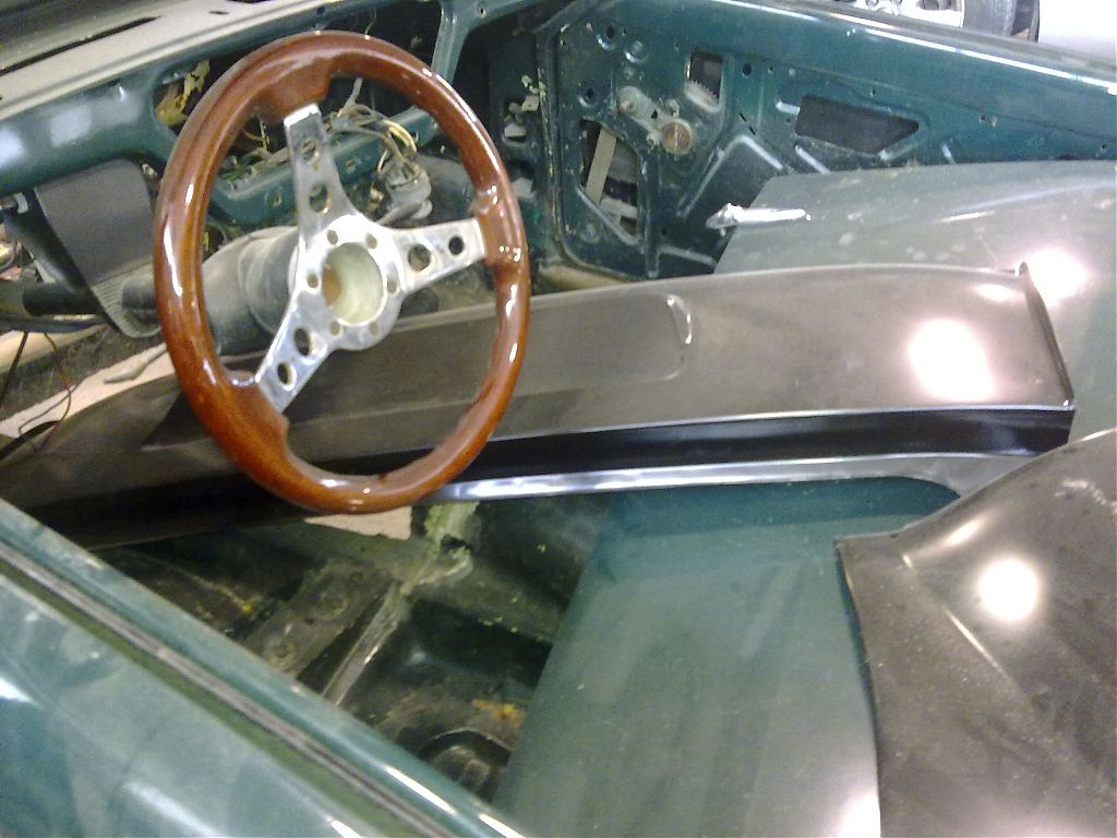

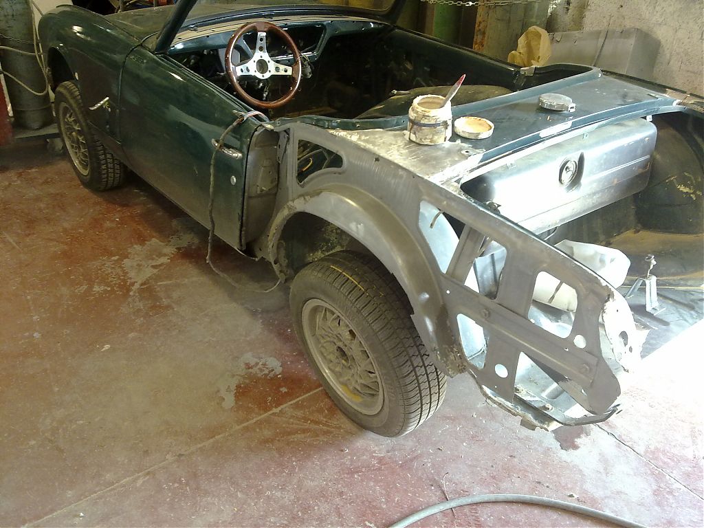

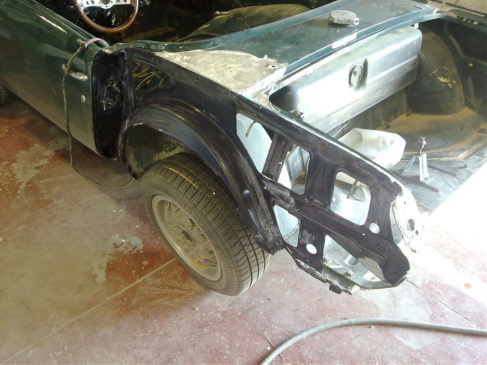

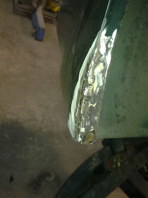

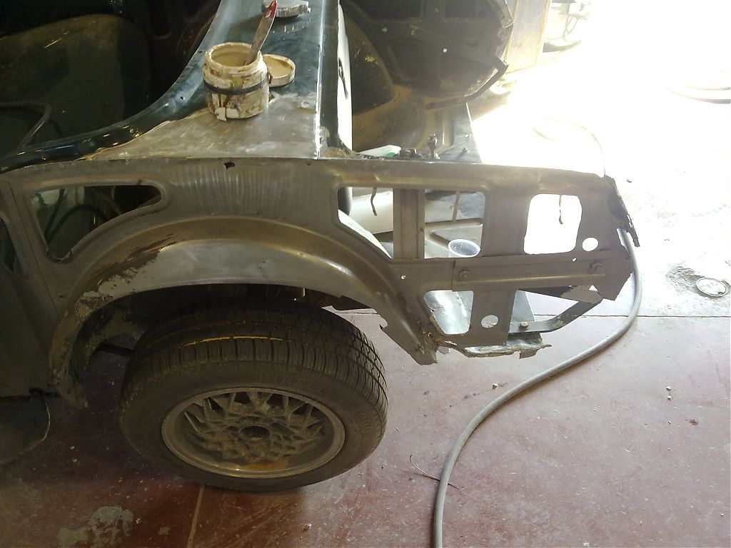

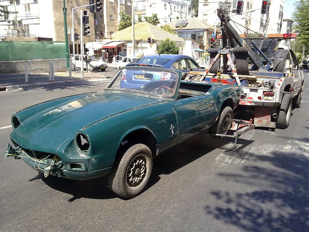

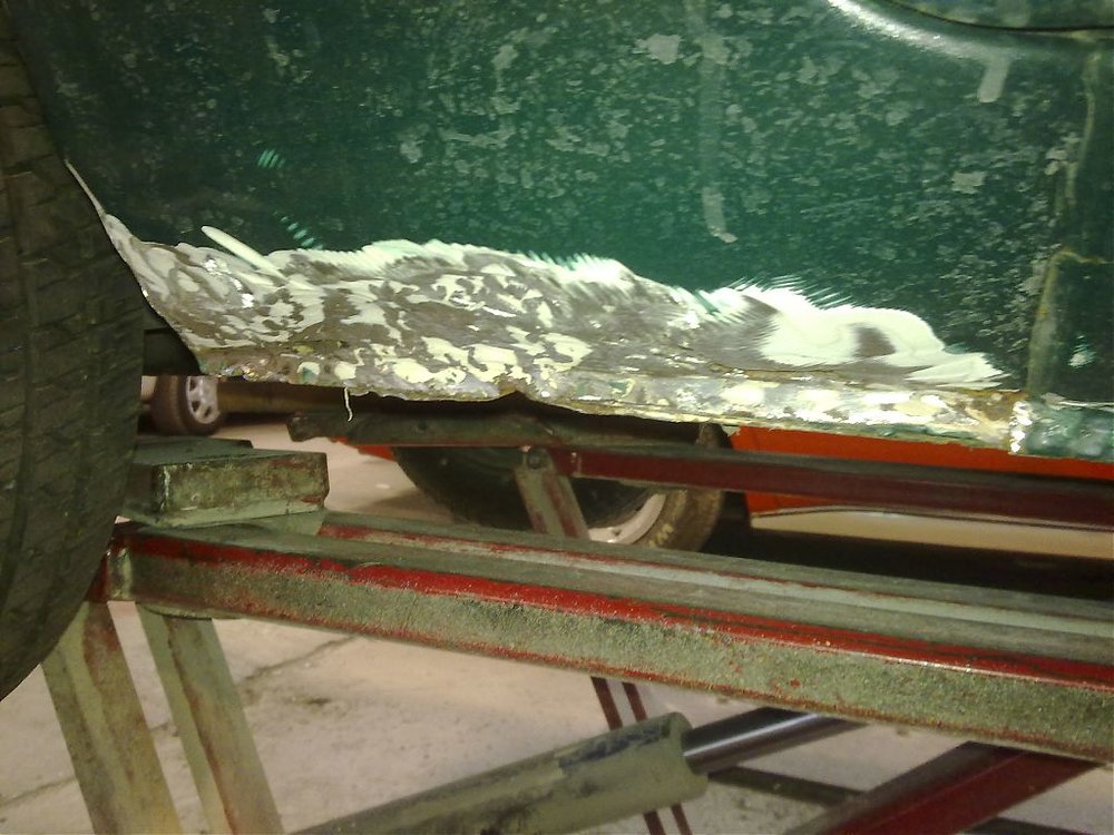

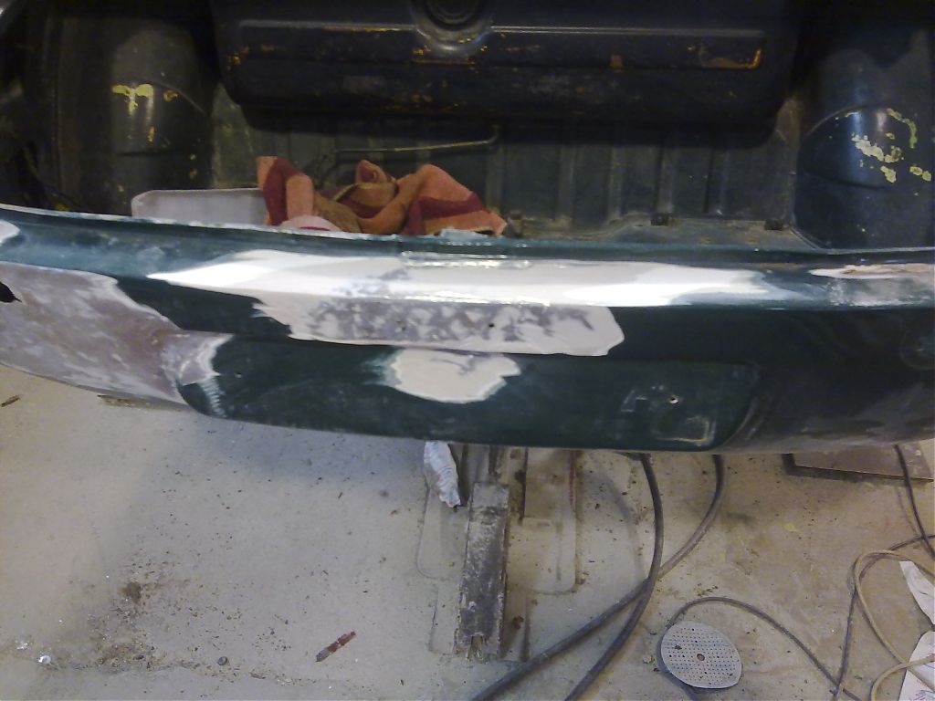

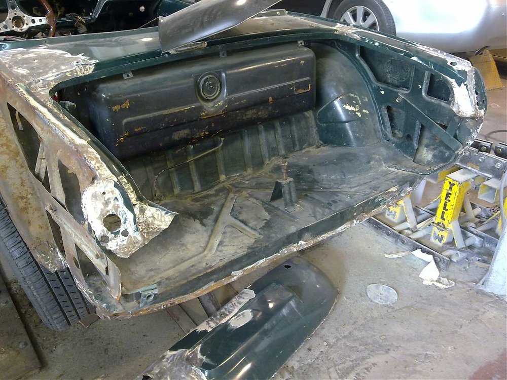

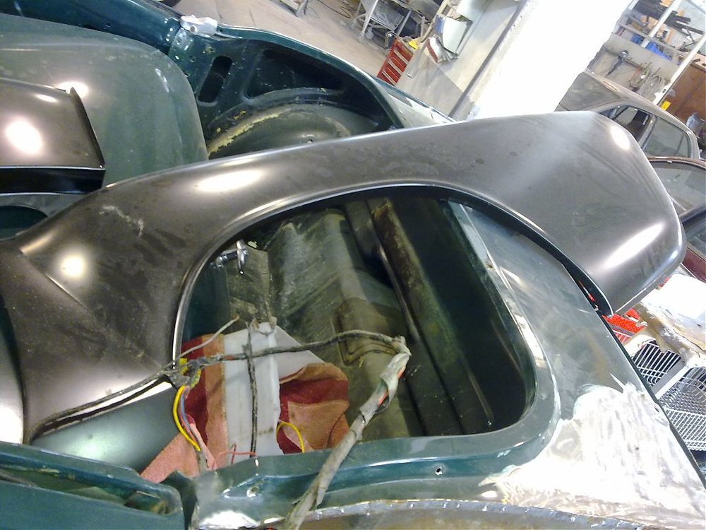

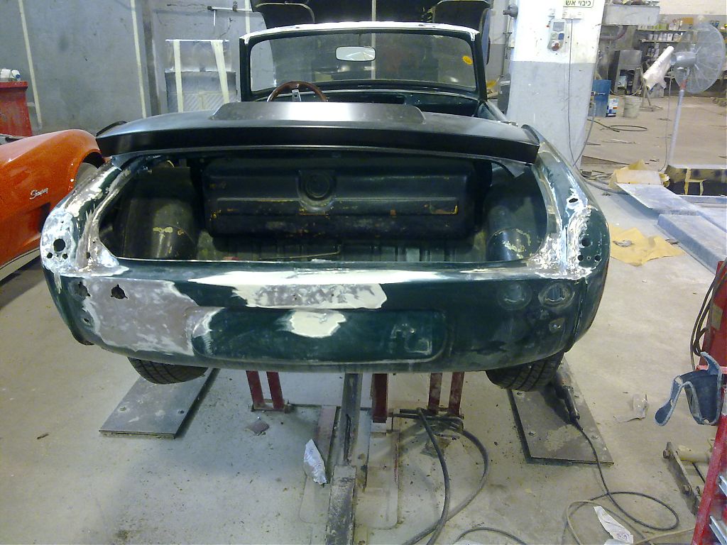

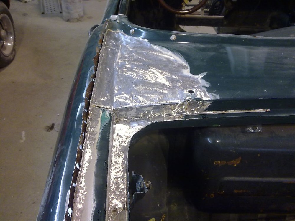

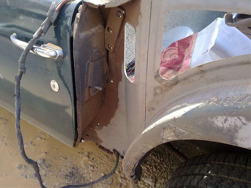

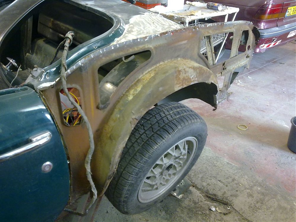

הרכב נגרר למוסך וניכנס לפחחות, מבצעים בשלב הראשון כמות חומר ,רקבונות וחלודה
הכנפיים האחוריות והפח האחורי יוחלפו בחדש ( הבאתי מלונדון ) והרכב יעבור ניקוי חול אחרי פרוק הכנפיים בחלקים הפנימיים איפה שאי אפשר להגיע ללא פרוק וגם חיצונית איפה שצריך
הכל באהבה :agrue:

אני יודע, שבהרבה מאד מקרים כן צובעים את המנוע- ולא קורה כלום הרבה מאד זמן! כמובן, שהסעפת פליטה- זה משהו אחר, החום של בלתי נסבל לרוב הצבעים, שניתן להשיג, אם כי בטח גם לזה קיימים פתרונות היום- אבל לא במחירים ההגיוניים בשבילינו...:roll:
אגב, רק עכשיו משום-מה נתקלתי בשרשור הזה, או שכבר הספקתי לשכוח ממנו- אז בכל מיקרה- אחלה פרוייקט, נראה מעניין וייסודי.
לא הבנתי- מה בעיה בצלבוע את המנוע עם המברשת- זה באמת חלק, שלא צריך שם "יופי מושלם", ויחד עם זאת- הצבע מוסיף המון!

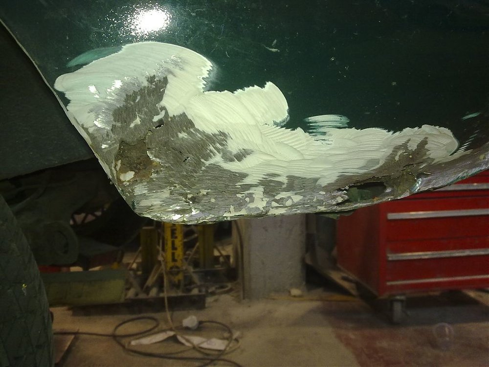

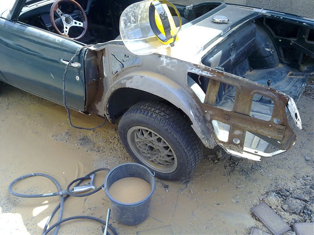

אכלתי חול כמו כלבלב יערות
אבל התוצאות נותנות אחלה סיפוק
לאט לאט אני המשיך
צריך לקחת ימי חופש בשביל הסיוט הזה ואין לי ברירה כי אף אחד לא יעשה את העבודה הזאת יותר טוב ממני
הכל באהבה :agrue:
מוזמנים להציץ בשירשור על שיפוץ הטריומף ספיטפייר קבריולט שלי
http://www.carsforum.co.il/vb/showthread.php?t=254662
אני מקווה שאתה יודע שזה מסרטן בעיקרון אז כדאי שתיקח כמה צעדי הגנה על עצמך.
דבר שני כבר היה עדיף שהיית קונה כמה שקי סודה לשתיה ומשתמש בהם, זה יותר בריא, יותר קל לנקות ולא מזיק לפח לעומת החול.
