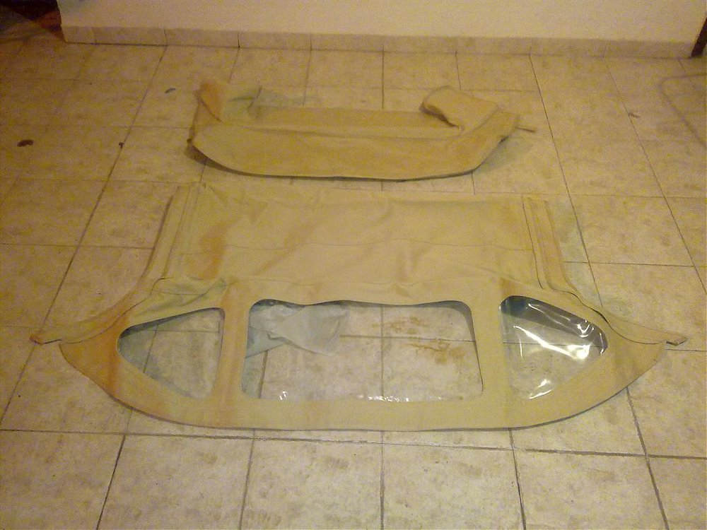

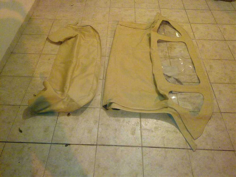

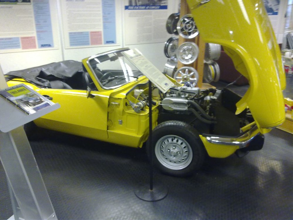

אני מצרף תמונות של הגג בד והפנלים מהעץ החדשים שקיבלתי שבוע שעבר בדואר מלונדון
הגג עשוי מבד מסוג "mohher" כמו של הרכבים החדשים ולא מהסקיי הג'יפה שיש בדרך כלל

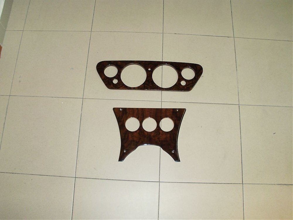

אני מצרף גם תמונה של איך יראו הפנלים מעץ בסוף השיפוץ (השגתי את התמונה מהאתר שמוכר את הפנלים)

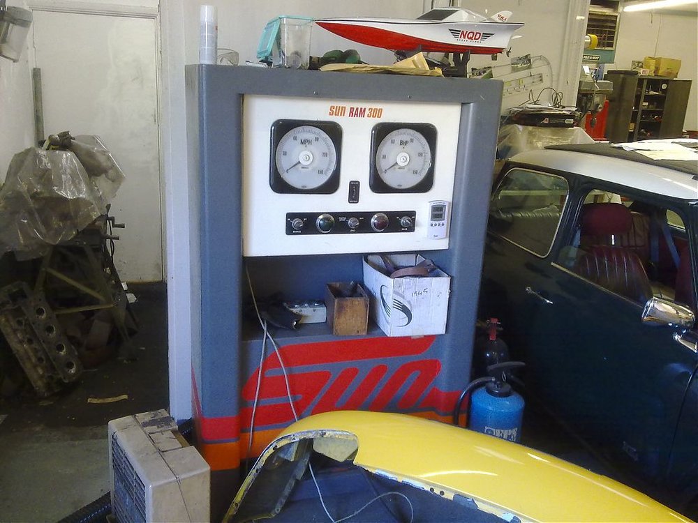

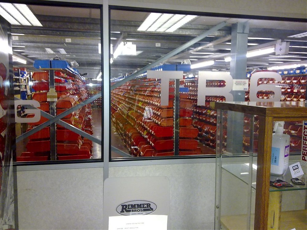

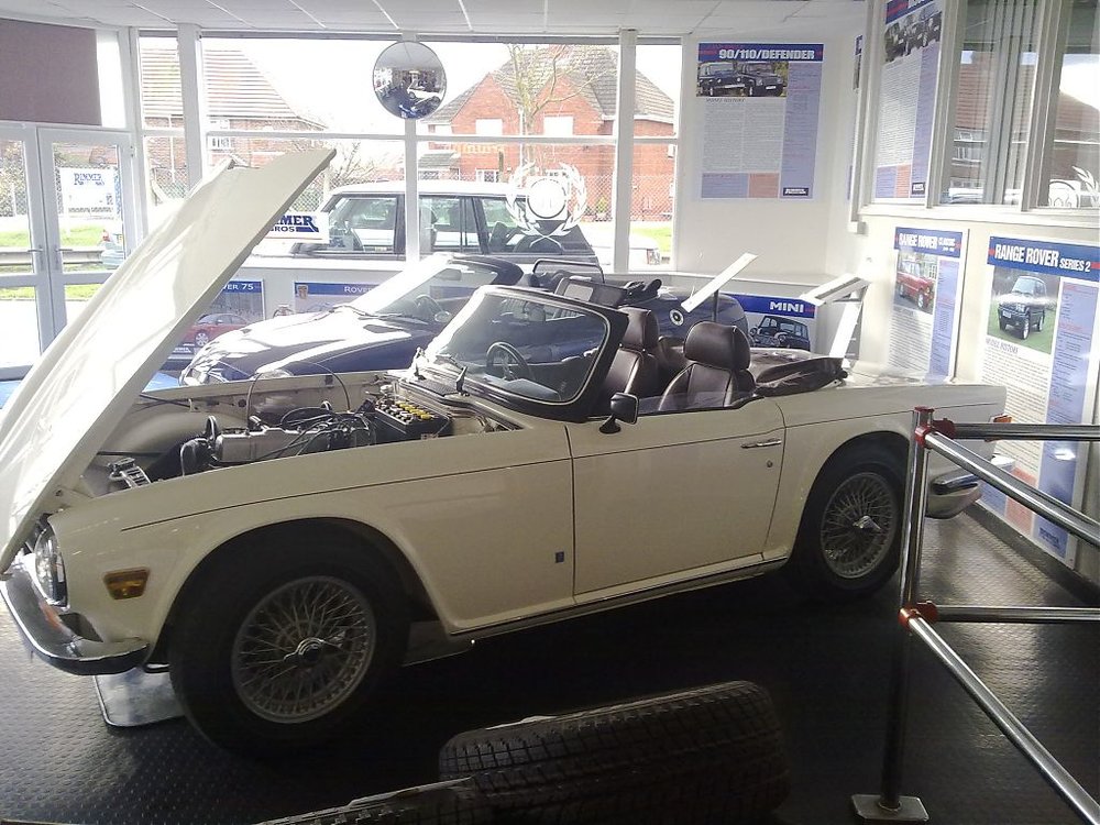

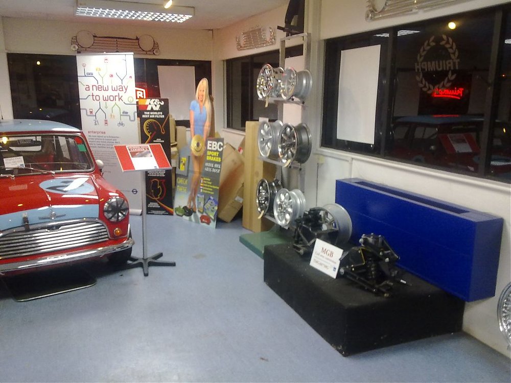

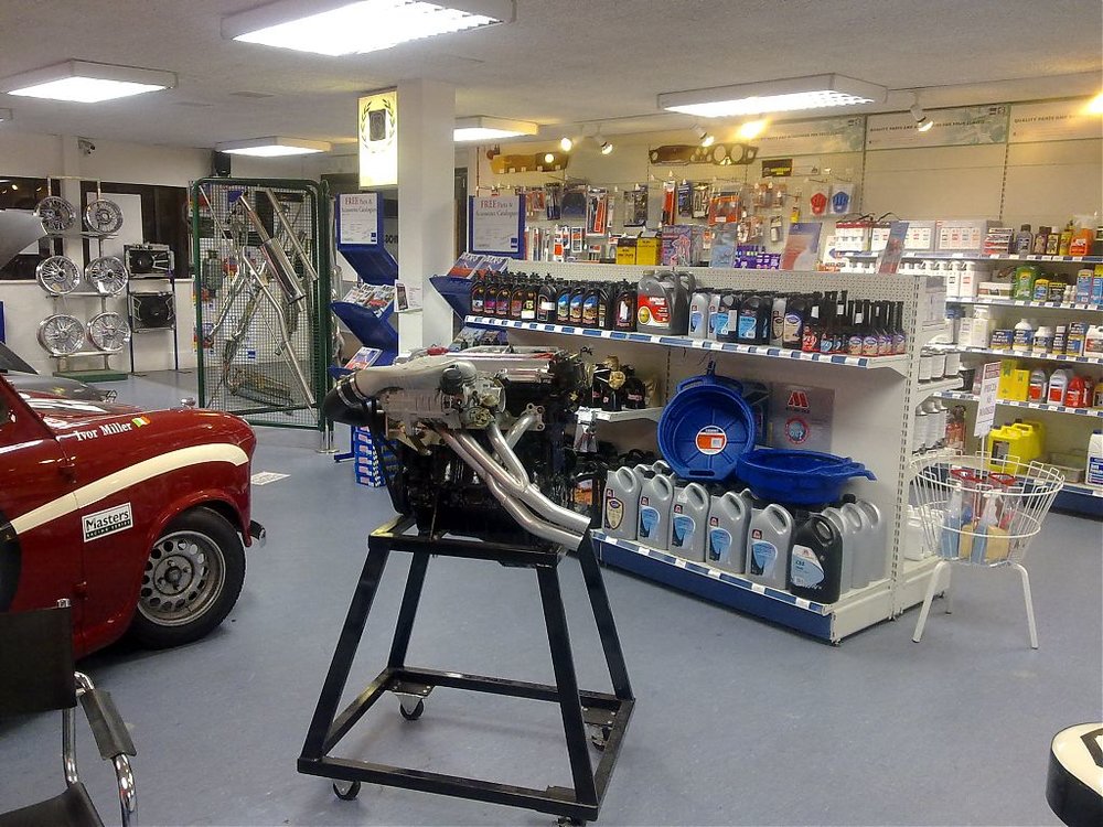

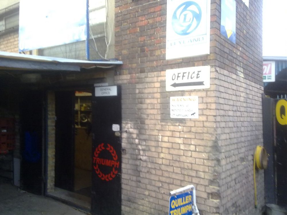

טסתי שבוע שעבר ללונדון לשבוע "טריומף שופינג" שוב (מה אני יעשה אני מכור)
הבאתי חלקים שונים אבל הכי חשוב הבאתי משהו חלומי "supercarger" ובעיברית "סופרצ'רג'ר" :-)
הייתי במספר מקומות שכבר הייתי בעבר וקניתי מה שחסר לי ועוד כמה שיפורים
כמו מסרק הגה :
quick rack has a high ratio pinion giving you lock-to-lock in only 2.5 turns, compared to the standard 3.5. Developed initially for competition use, these racks have a stronger outer casing with a higher grade of steel rack for increased durability. The kit also includes solid alloy mounts to
reduce the amount of steering rack float. Track rod ends not included
אגזוז ספורט 4 ל1 ואלטרנטור משופר
מצורפות תמונות מהמשווק כי זה בדרך לארץ במשלוח
הכל באהבה :agrue:
מוזמנים להציץ בשירשור על שיפוץ הטריומף ספיטפייר קבריולט שלי
http://www.carsforum.co.il/vb/showthread.php?t=254662

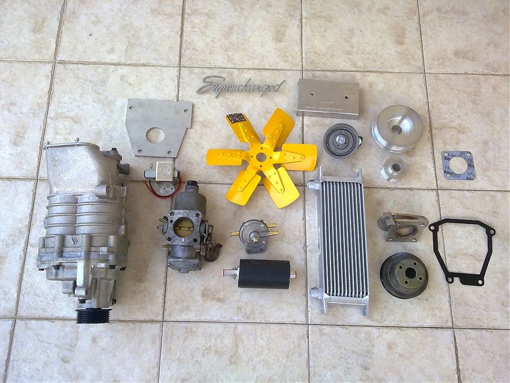

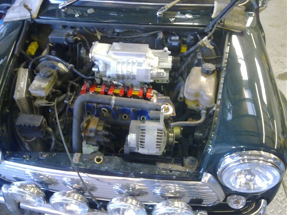

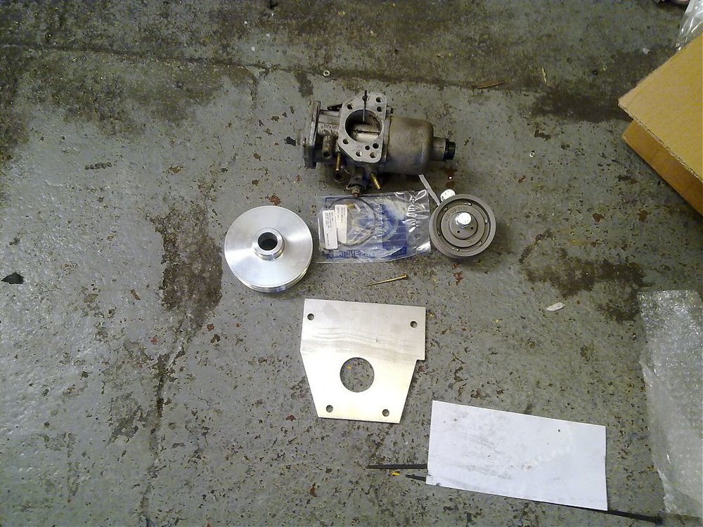

לגבי הסופרצ'רג'ר ,עשיתי מחקר לא קטן בנושא
אין להשיג קיט לספיטפייר אז עשיתי קניה של הסופר צ'רגר בניפרד ואת שאר החלקים כל אחד אצל ספק אחר הרוב מקיט של מיני וקימבנתי לי קיט שכמובן לא מתאים לרכב אבל אני יבצע התאמות
מה שאני צריך בעצם זה לחרוט את הפולים שיתאימו למשאבת מיים והקראנק פולי ,שאר הפולים מתאימים לאלטרנטור
כמובן להתאים תושבות למניפול ולסופרצ'רג'ר

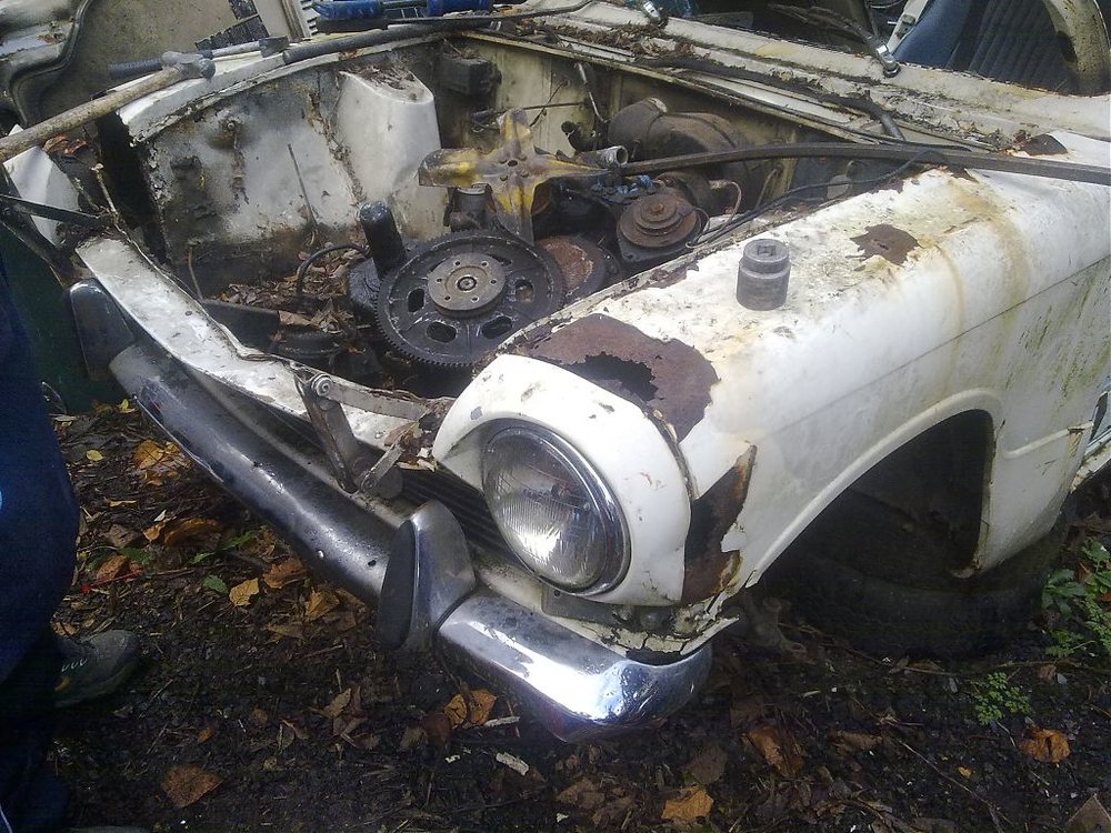

בתחקיר שעשיתי הייתי צריך והשגתי קראנק פולי של טריומף 1300 fw40 שמתאים למנוע שלי ובגלל שהוא שטוח ויש בו חורים לברגים ואפשר לחבר לו את הפולי אלומיניום

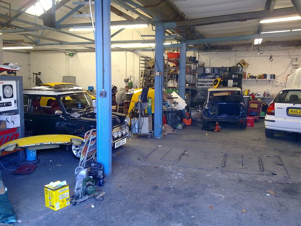

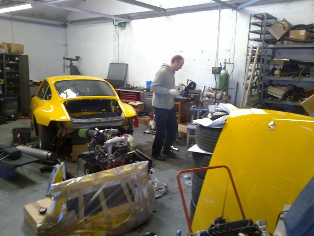

היה קשה למצוא פולי כזה כי יש רק מפרוק וקניתי אותו "בטיזינבי" באיזה חור 3 שעות נסיעה בפרבר ליד לונדון לאחר אין ספור שיטוטים והתכתבויות באינטרנט , אתם לא יודעים איזה אושר היה לי כאשר הוא היה אצלי ביד לאחר הפרוק המייסר וההתעללות שהוא עבר עם לומים ופטישים ( הוא היה תקוע) (מצורפות תמונות של הפרוק של הפולי ושל הקיט שקניתי)
לאחר מכן נסעתי לבחור אנגלי תותח בשם סטיוארט שעושה שיפורים לרכבים והוא מכר לי את רוב המרכיבים של הקיט
הוא גם עשה לי מתאמים מפלדת אל חלד לפי בקשתי לחיבור בין הסופרצ'ארג'ר לקרבורטור ולחיבור ביו הסופרצ'רג'ר למניפול
הוא גם נתן לי קיט קרור מיים לסופרצ'ארג'ר שהוא מייצר לבד ,דבר שמקרר את המגדש ואת האויר והדלק שמגיע למנוע כדי להגביר את ההספק מה שאין באף סופרצ'ארג'ר אלה רק בתוספת עצמית
היה גם צריך לשייף את הסופרצירג'ר בצד של החיבור של התושבת לקרבורטור
הקיט כולל:
* סופרצא'רגר eaton mp40 (אותו סופרצ'רג'ר של מיני קופר חדשה)
* קרבורטור 44 hif
*קיט שיפוץ לקרבורטור כולל דיזה ומחט מתאימה(קשה להשיג קרבורטור מהסוג הזה חדש כי אין אולי רק מסטוקים ישנים אז השגתי משומש)
*קראנק פולי
*פולי "עצלן" (פולי שעובד על ריק)
*פולי משאבת מיים
*פולי אלטרנטור
*מתאמים וברגים
*פלטה לקרור מיים
*רדיאטור
*משאבת מיים
*פילטר אויר של k&m
*ריגולטור עם מחזיר עודפי דלק למיכל דלק
*משאבת דלק 20 psi
*שמן גיר של מטוסים לסופרצ'רג'
*אטמים
ואפילו השגתי סמל ניקל של סופרצ'רג'ר בפוקס לאחר שסיפרתי לבחור שקניתי ממנו את הקראנק פולי מהפרוק שאני מתכוון להתקין אחד אז הוא הראה לי את הסמל ומכר לי אותו
הכל באהבה :agrue:
