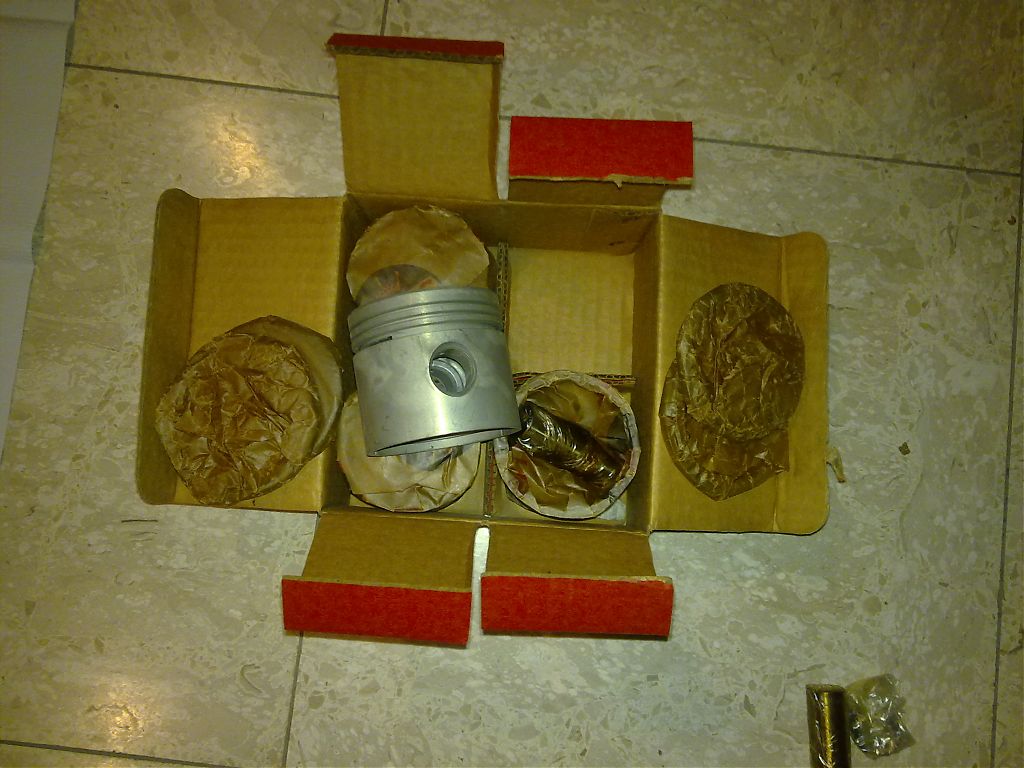

קיבלתי חבילה מלונדון

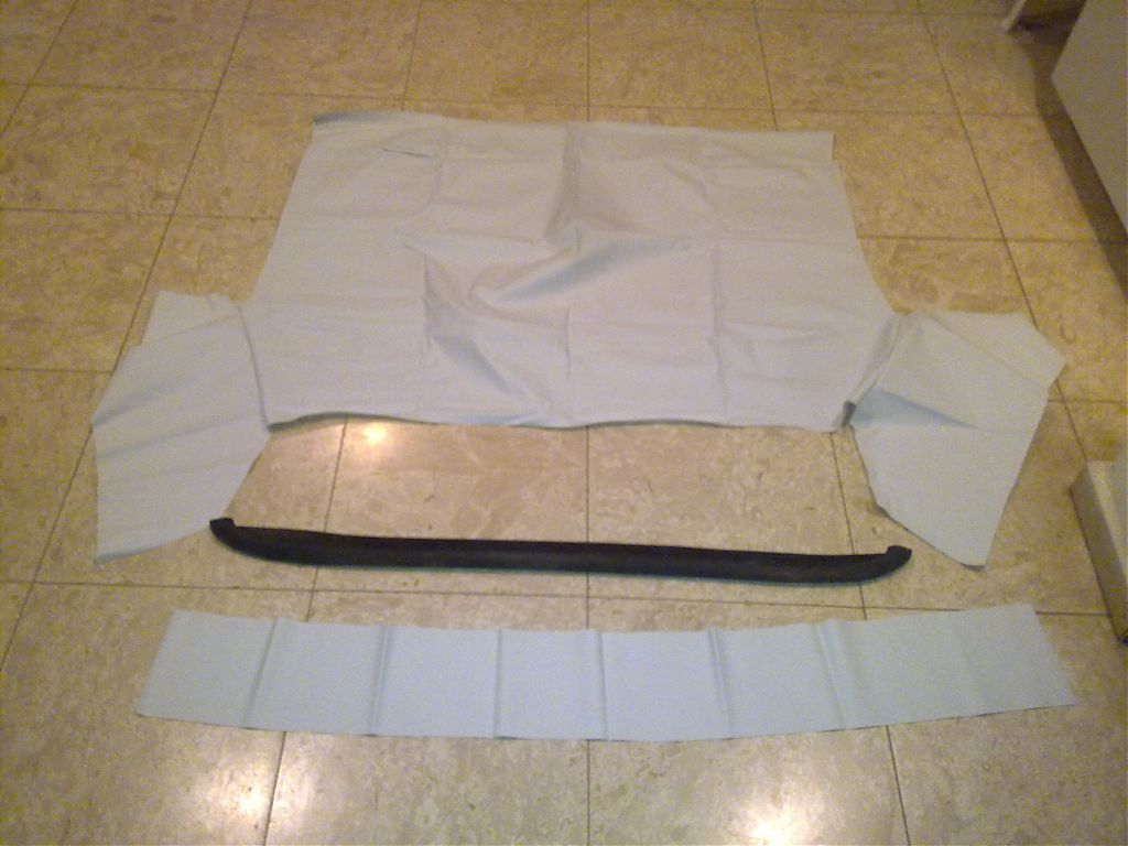

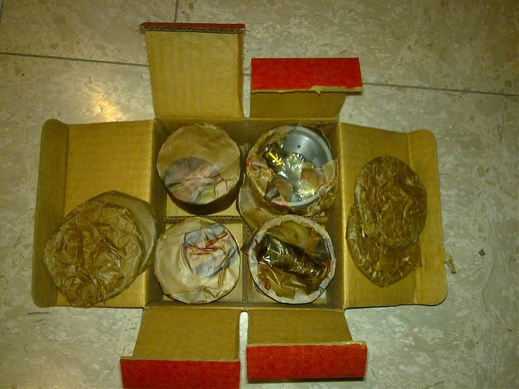

קניתי:
סט בוכנות ורינגים( קניתי בארץ, השגתי בוכנות של" קינג" שהן באיכות מעולה)

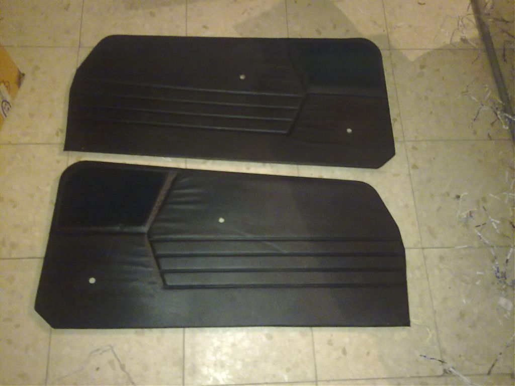

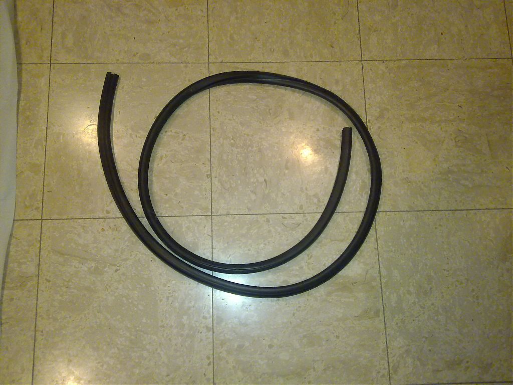

גומי לחלון אחורי של הגג קשיח וגומי קידמי למסגרת החלון הקידמי עם החיבור של הגג קשיח
ריפוד פנימי חדש לגג קשיח
יש בדרך לארץ חלון זכוכית אחורי לגג קשיח וגומיות נוספות + פס קישוט כרום מקורי לגומי של החלון האחורי ועוד בד ספייר פנימי לגג קשיח

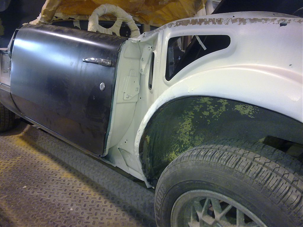

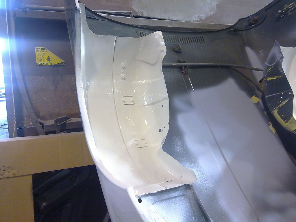

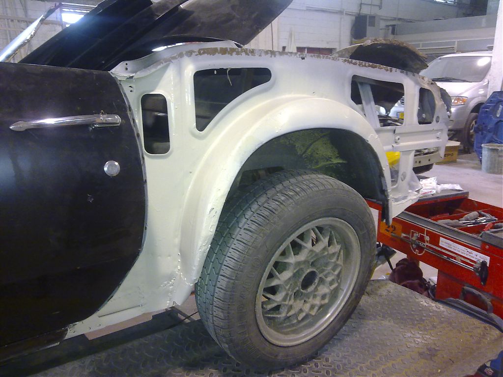

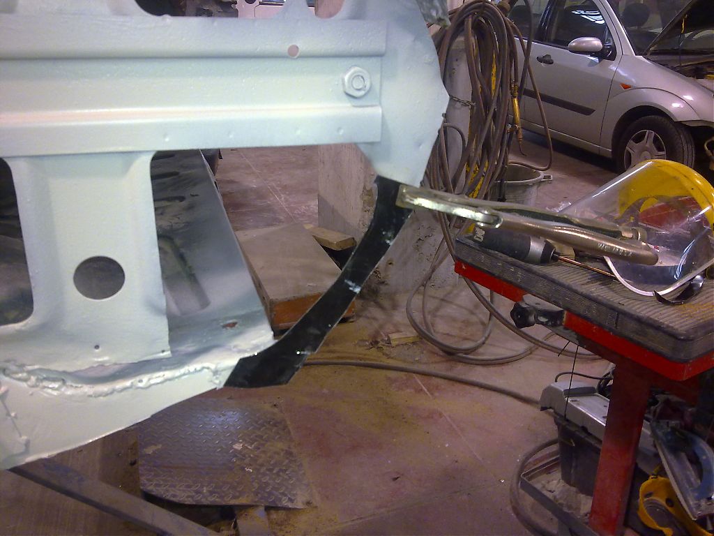

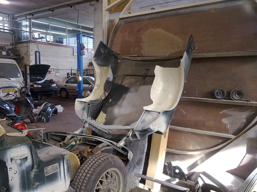

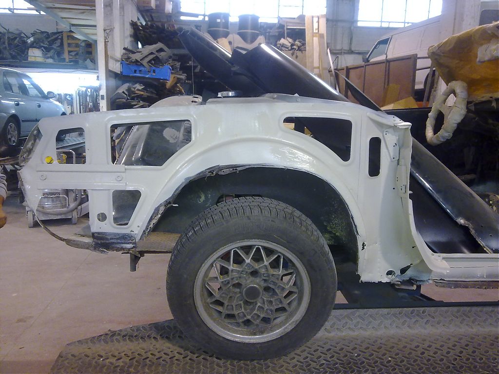

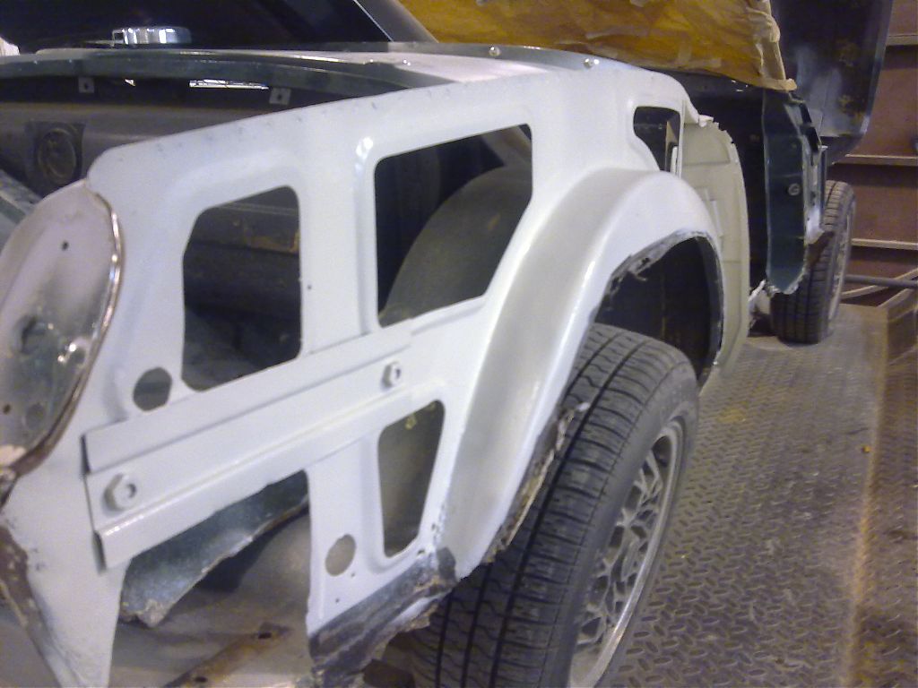

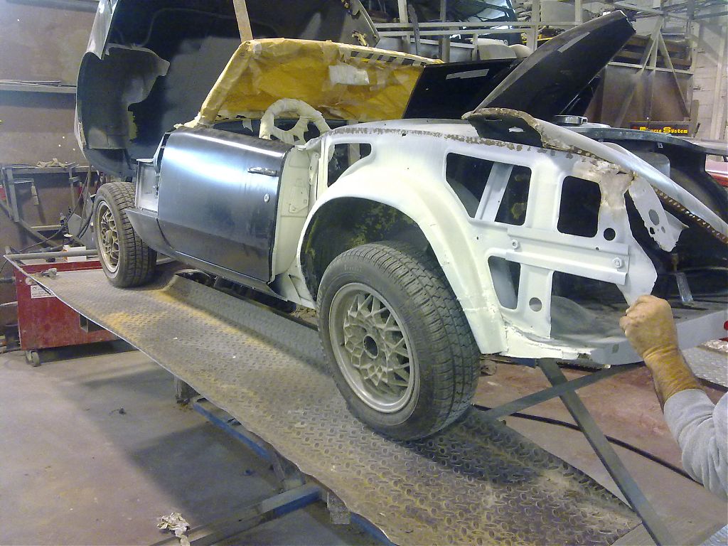

המשך ניקוי חול

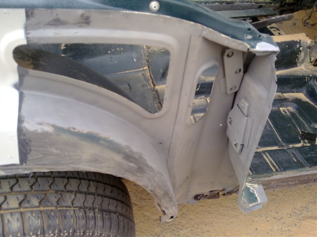

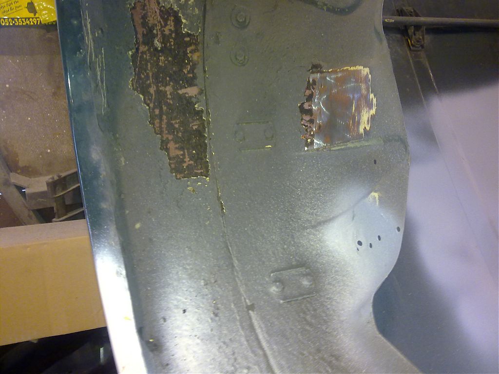

קודם כל אני רוצה להגיד שפעם ראשונה שאני נהנה לעשות ניקוי חול , המזג אויר היום ללא שמש וקריר היה מעולה ,לא חם לא מזיעים לא נידבק חול וכו ...:-) סיימתי היום את הפח הפנימי ימני שמתחת לכנף ימין ואת הסף הימני התחתון מתחת לדלת
שאר המקומות שנשארו ללא ניקוי אני חותך ומלחים פחים חדשים החלודה שם עמוקה וניקוי החול משאיר נקודות מקרוניות של חלודה שאני לא מתפשר בלימרוח ממיר חלודה אז אני חותך ומלחים (אני עאלק ,המוסך התכוונתי :-D)
הכל באהבה :agrue:

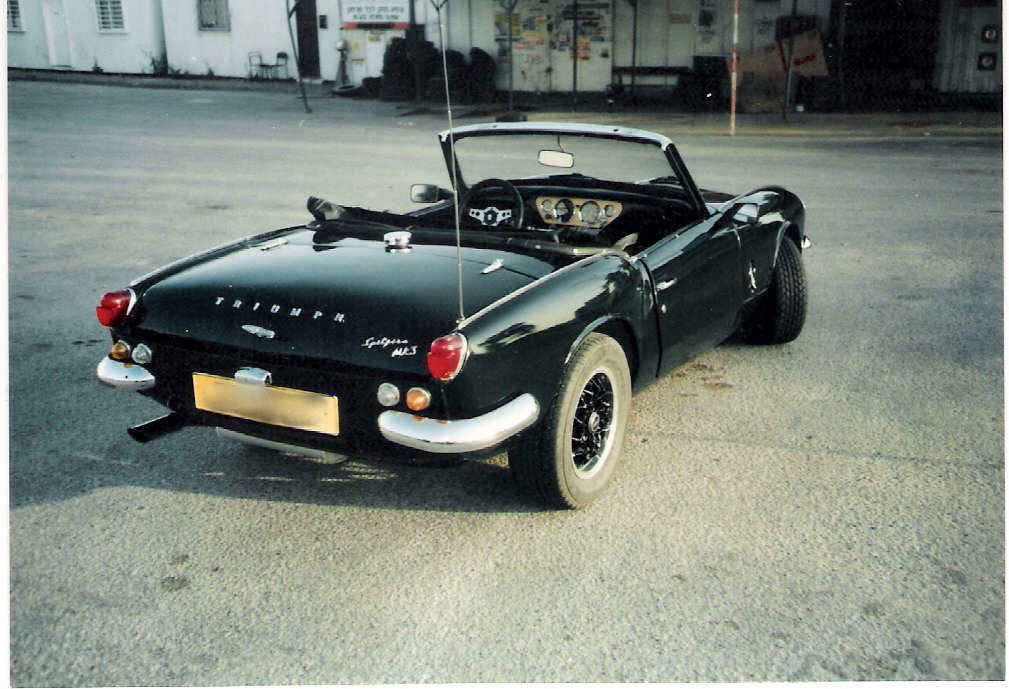

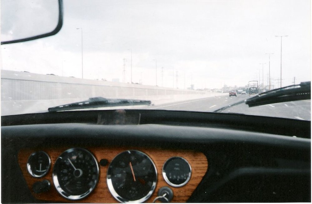

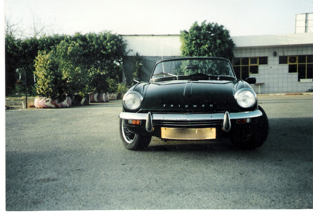

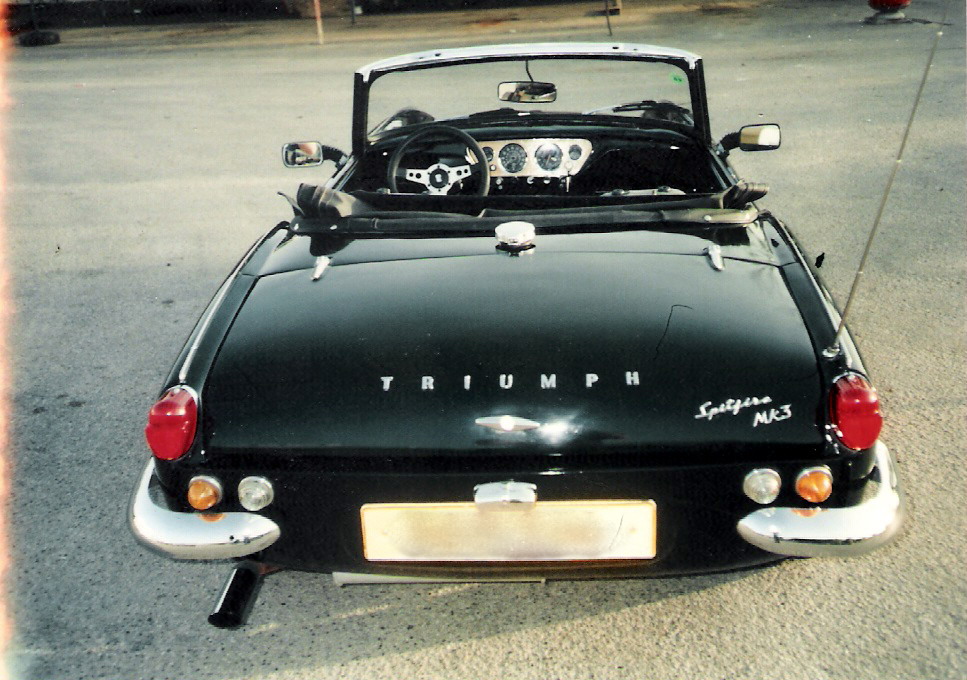

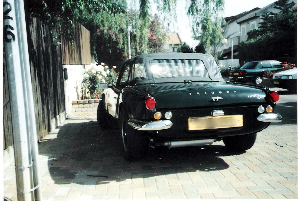

קצת באיחור אבל תמונות נחמדות
אלו תמונות שצילמתי את הרכב אחרי השיפוץ הראשון ב 1993 לפני 15 שנה
התמונות סרוקות אז האיכות קצת ירודה
מתלבט אם להשאיר את אותו צבע, מה אתם אומרים?
תהנו
הכל באהבה :agrue:

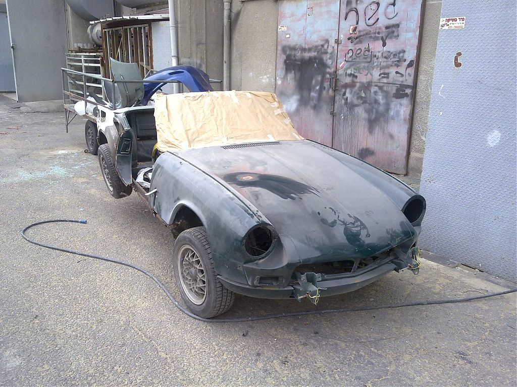

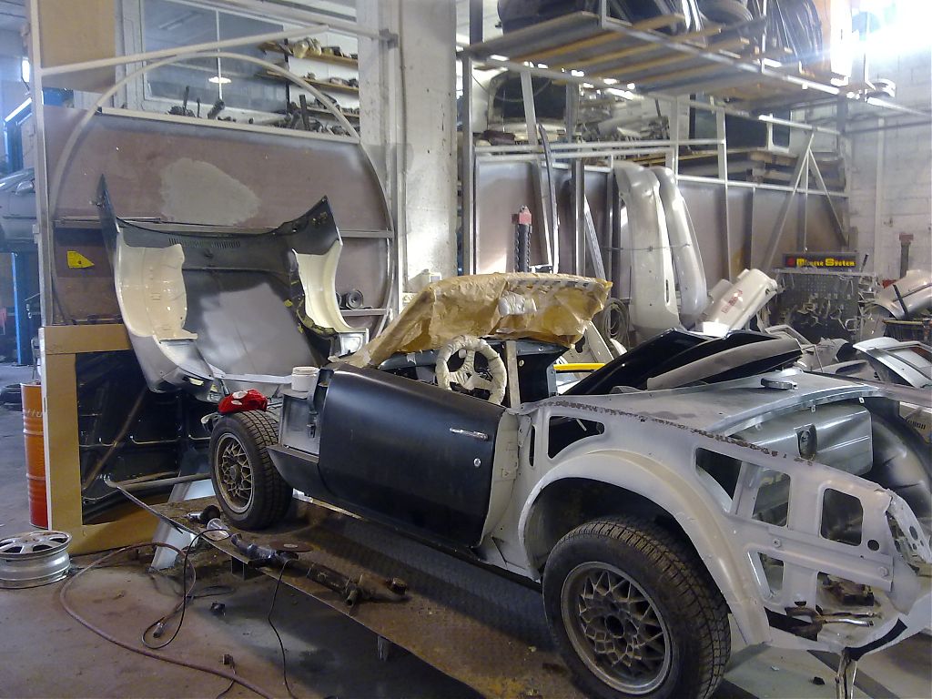

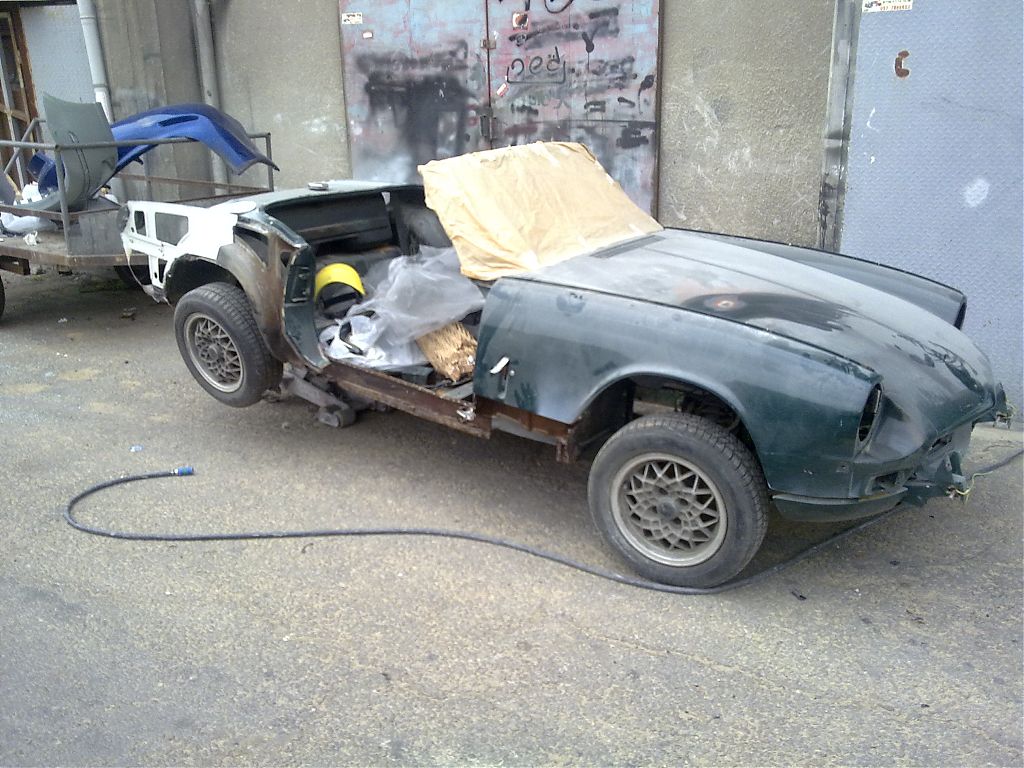

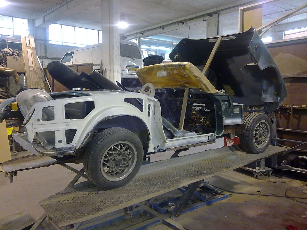

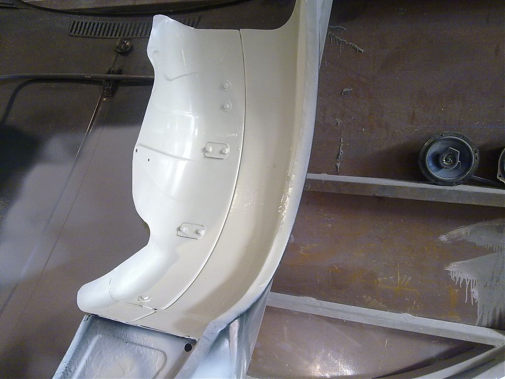

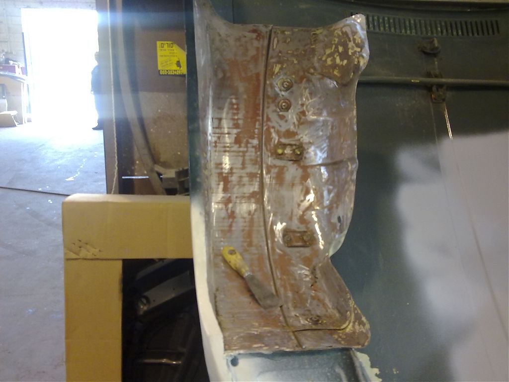

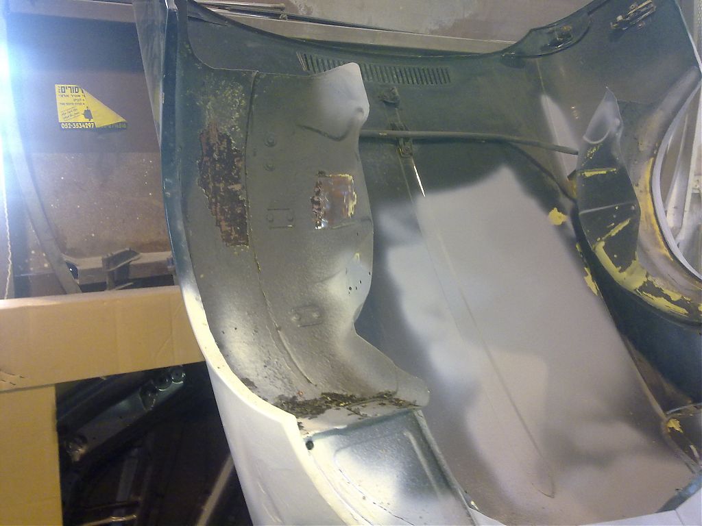

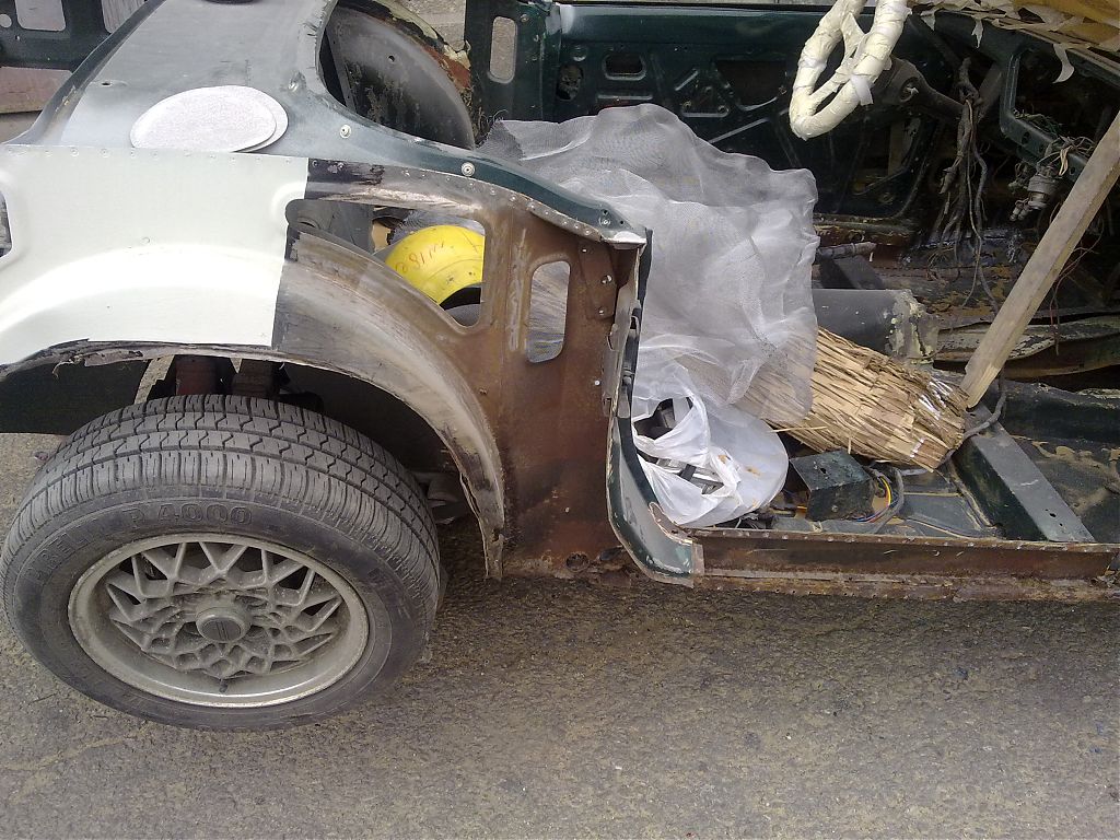

היום הורדתי את הזפת הישנה מבתי הגלגלים הקידמיים
נעשה זפת חדשה כי הישנה התיבשה וגם טיפלתי בחלודות מתחת לזפת שהיו בחלק מהמקומות
קריעת תחת לקח לי 4 שעות
הכל באהבה :agrue:

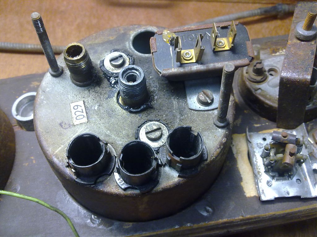

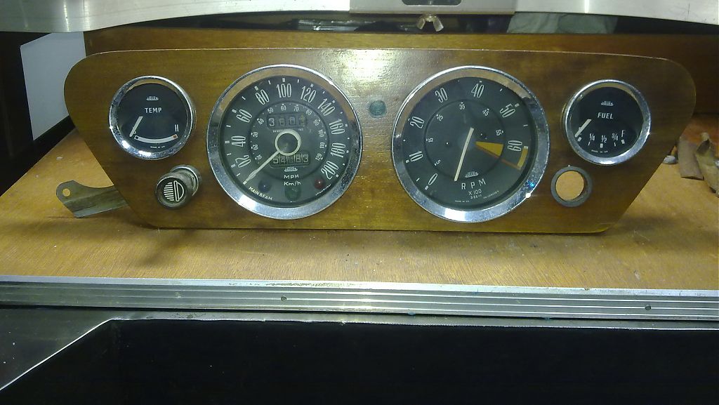

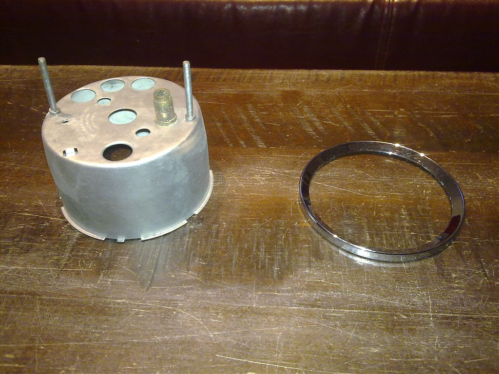

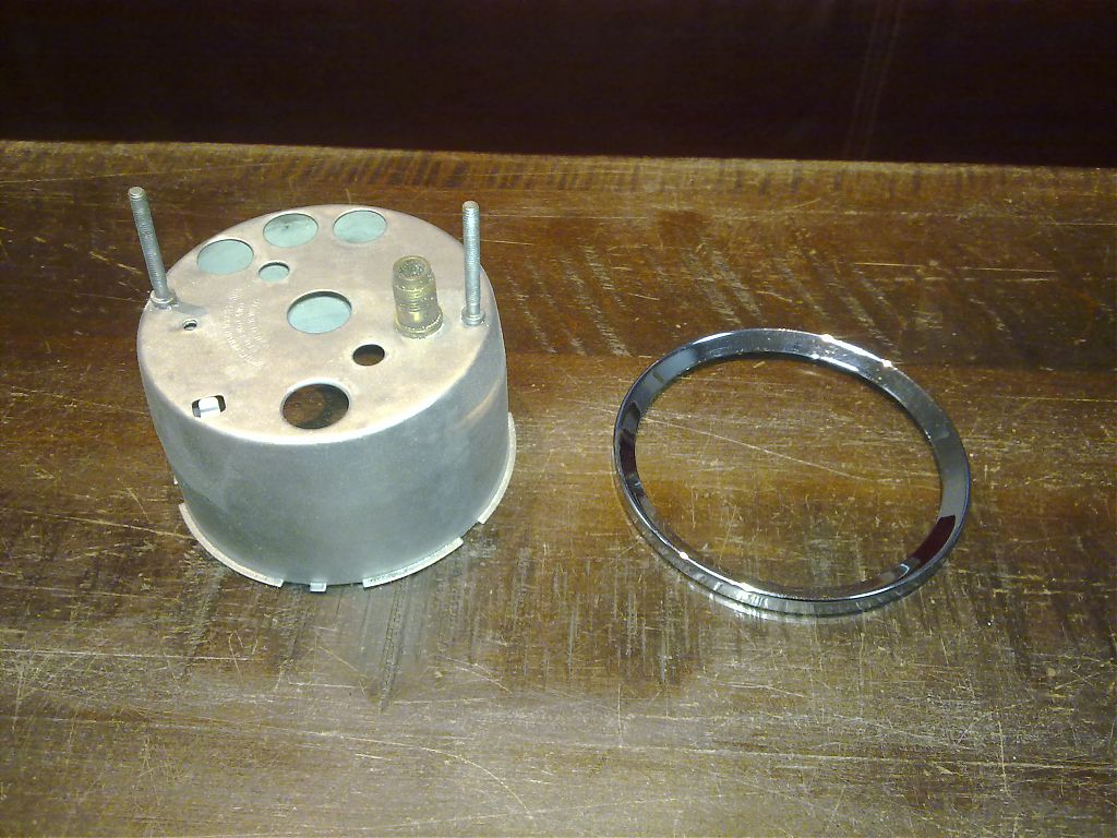

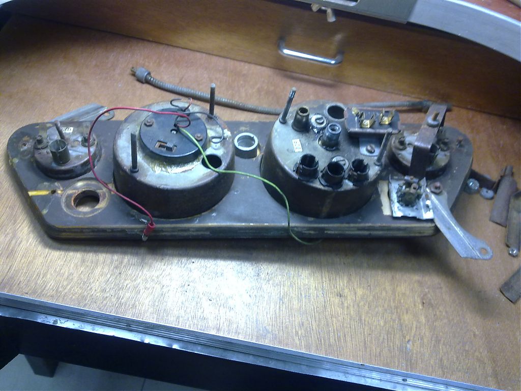

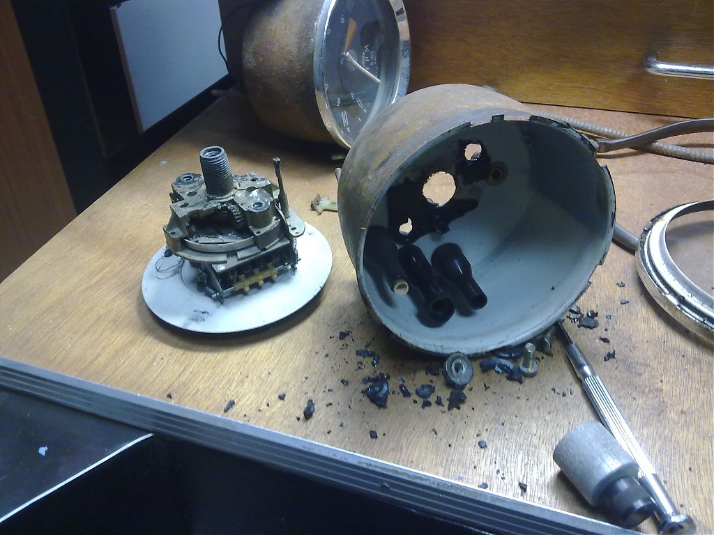

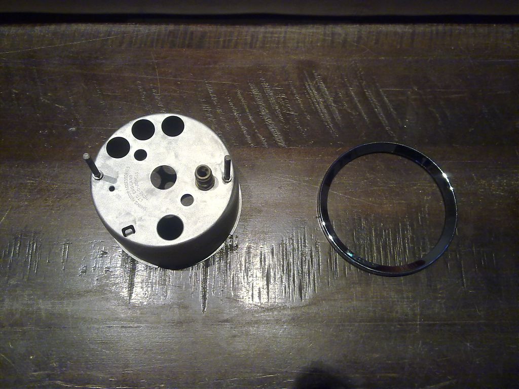

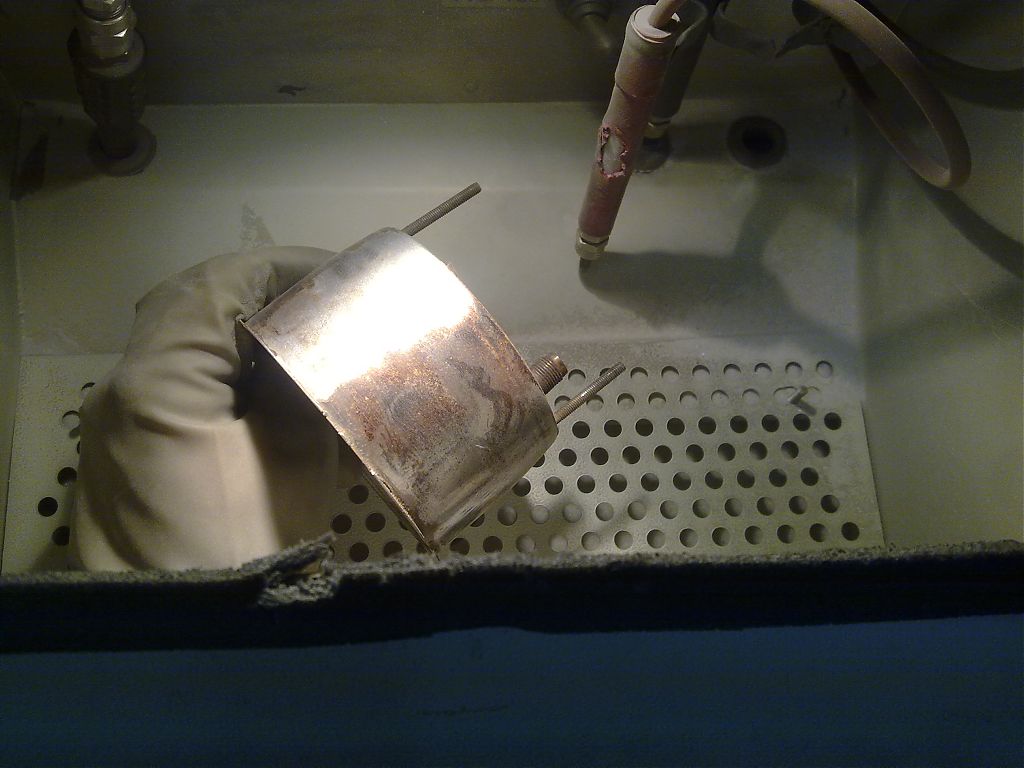

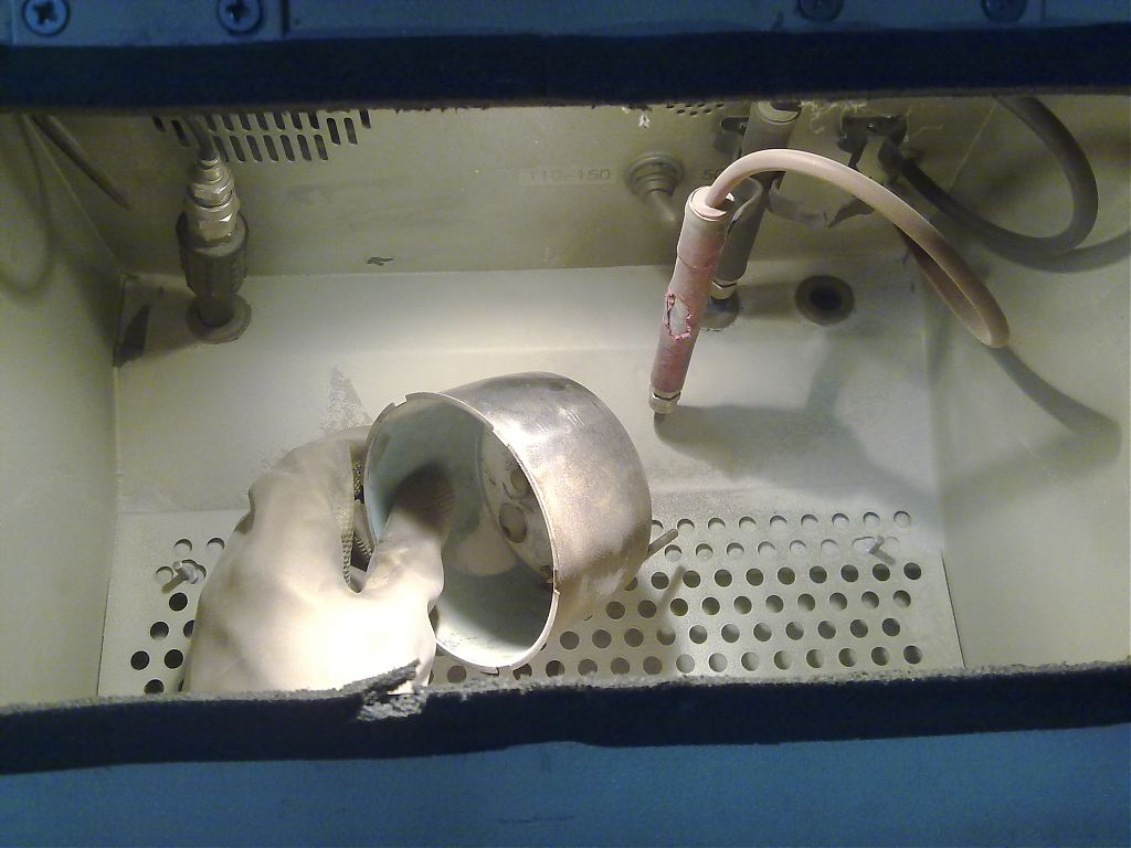

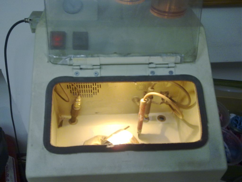

היה לי קצת זמן היום אז התחלתי להתעסק עם הלוח שעונים
השעונים קצת החלידו אז פרקתי אותם ועשיתי ניקוי חול
התחלתי עם הספידומטר
הכל באהבה :agrue:
