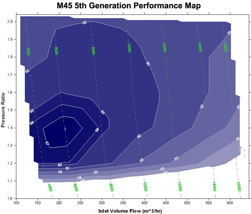

סליחה טעיתי הסופר צ'ארג'ר הוא מסוג eaton m45 ולא כמו שכתבתי מקודם
בתמונה המצורפת אפשר לראות איך יראה הקיט בסוף
את התמונה מצאתי באינטרנט

מבחינת נתונים וביצועים הסופרצ'ארג'ר מוסיף למנוע עוד 40% כוחות סוס
בגדול השתמשו בסופרצ'ארג'רים במטוסים במלחמת העולם השניה
צרפתי מספר דיאגרמות ונתונים
