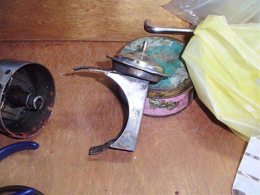

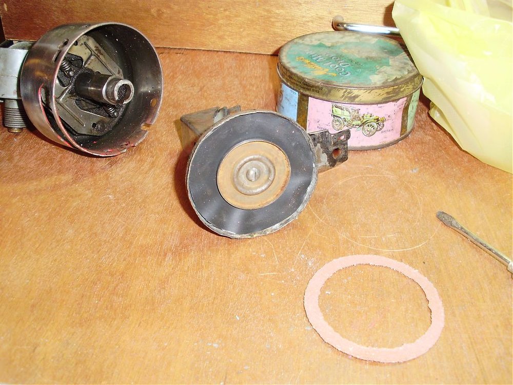

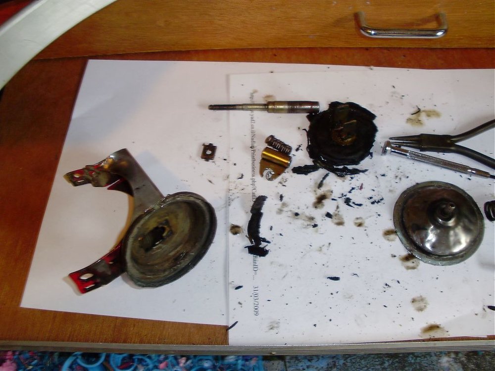

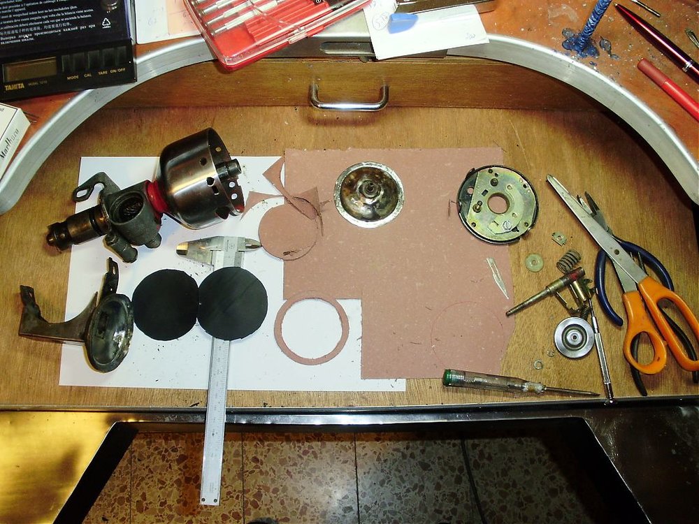

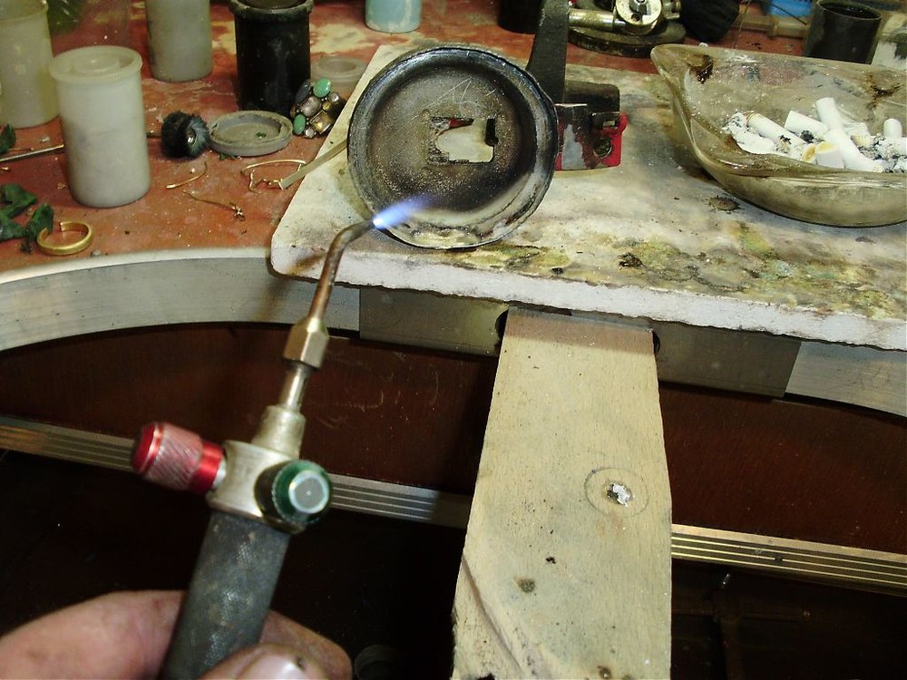

החלטתי שאני משחק עם הוואקום של המפלג
קניתי חומר לדיאפרגמה ואני הולך להחליף אותה בעצמי
פשוט אין להשיג את הוואקום המקורי וגם לא את המפלג המקורי אצל שום ספק בלונדון או בebay והמטרה לשמר את המקור
אני יעדכן אותכם בהתקדמות כולל תמונות
ביי בינתיים
הכל באהבה :agrue:

רק הבאסה שהוא איבד קצת מהצורה שלו (יש מלא כיפופים מהפתיחה שלו) מילאתי את רוב הכיפופים בהלחמת כסף אבל בסגירה והאטימה נוצרו שריטות מכוערות
אולי אני אמרח קצת חומר פחחים וישייף ויחליק לפני הצביעה
תודה על הפירגון!!!
הכל באהבה :agrue:
