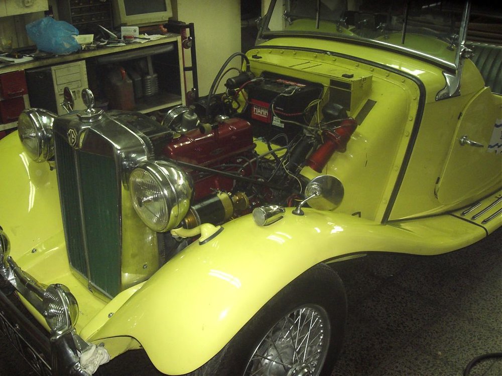

שלום.

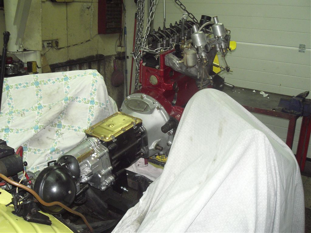

הגיר הוא אותו הגיר בדיוק שמו פורד סיירה סידרה 9 והם זהים לחלוטין.
אצלך קיצרו את זרוע בורר ההילוכים כי הרכב שלך קצר והידית המקורית היתה נופלת אחורה מידי.
ההבדל בינינו הוא בפלטה מתאם להאוזינג, אצלי החלפתי האוזינג כמובן דריישפט ומצמד.
ברכב אצלי MGTD 1950 גם שיפצתי מנוע כולל שינוים והתאמות טכנולוגיות חדשות מקוריות וכמובן שיפצתי גיר.אגב בחלום בחצי שעה תרכיב את הכול אתה טועה ידידי ניפגש אחרי סיום ההרכבה.
כאשר אמרתי שאני יכולתי לחסוך לך ים כסף התכונתי לכך לא מתוך העברת ביקורת ואו להסתלבט עלך!!! אמרתי לך אני מכיר את החברה גם באנגליה וגם את הסניף שלה בארה"ב!!!
אני מכיר גם את החברה מקונטרם מכס אשדוד וגם את נורית :lol:.

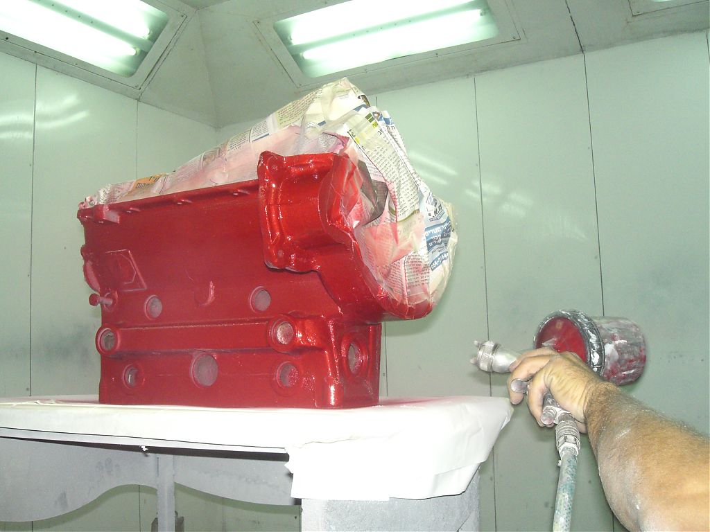

להנעתך מיספר תמונות משיפוץ הא MG
בברכה בני ל.
:multi::onfire:
עבודה יפה מאוד!!!!
אתה מסכים איתי שלקצר את הגיר ולייצר מתאם זה בילבול מוח ובעייתי.
ואם לא להרכיב בחצי שעה אז שעה וחצי, זו לא פעם ראשונה שאני מרכיב גיר ברכב הנ"ל
הכל באהבה :agrue:

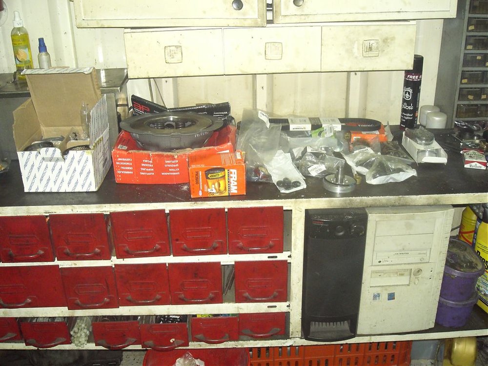

אפילו מחשבים אתה אוסף? זה ענתיקה זה.
שלום.
את הסב וופר ליד המחשב ראיתה?
לידעתך המחשב בתמונה זה האימרה על תסתקל בקנקן אלה בתוכו.
אמנם המארז מיושן כי המידות שלו מתאימות לי מתחת לשולחן אבל הבפנוכו שלו אייייייאיייייאייייי
המארזים של היום גבוהים ולא ניכנסים בגובה הזה .
בברכב בני ל.

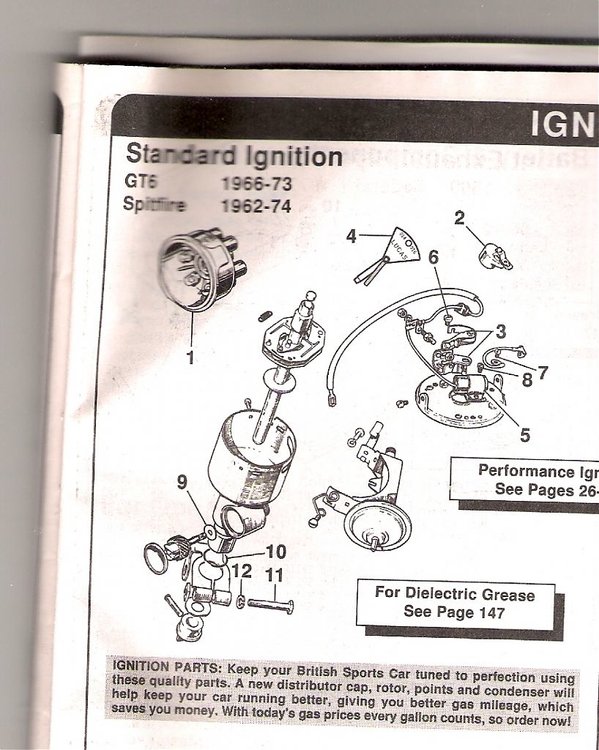

חברה צריך עזרה בשיפוץ של הואקום במפלג.
אין להשיג את היחידה של הואקום.
מישהו יודע מי משפץ ויכול להחליף לי דיאפרגמה ביחידת ואקום?
המפלג שלי הוא מסוג: delco remy d204 והוא משמש לטריומף שלי
האם למישהוא יש מפלג כזה ?

תשקול שוב, זיוף בחלק הזה עלול לגרום לקושי בתאום המנוע לזיופים ולעבודה לא עגולה של המנוע,
ולפעמים גם התחממות בגלל כיוון הצתה לקוי. שווה לבדוק אופציה לחלק חדש ותואם יצרן על מנת להקל אח"כ!

שלום.
אם כול הכבוד צר לי אבל אתה לא צודק!!!
אין קשר ביין זיוף או הדלקה קשה לואקום צמבר.
תפקיד הואקום הוא לקדם את ההצתה בזמן האצה בלבד.
תופעות לואי הם היסוס בהאצה או תגובה איטית של הסלד בזמן ההאצה.
אני מיתיחס לרכב הזה אם יח' ואקום אחת לא שתיים ולא כפולה שם הסיפור שונה.
בברכה בני ל.
אגב לא ניתן להחליף דיאפרגמא יש לקנות יח' מושלמת ואני יודע שזה חלק יקר יחסית

בני אתה צודק במאה אחוז
