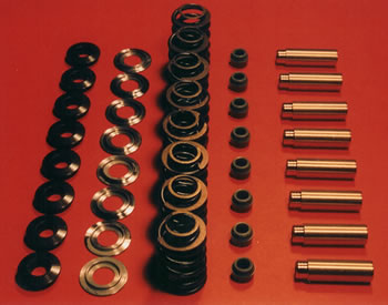

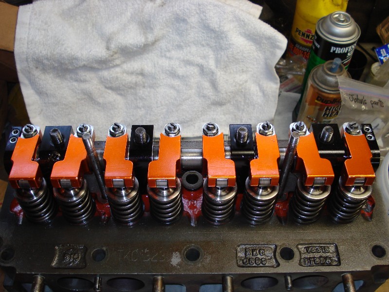

הזמנתי היום באינטרנט
סט שסתומים מפלדת על חלד וקפיצי שסתומים כפולים
נדנדה משופרת " roller rockers " שפותחת את השסתומים יותר מהמקורי
מרימי שסתומים מחוזקים
סט ברגים (גוז'ונים) לראש מנוע במידה של 7/16 (אני ההיה צריך לקדוח ולעשות הברזה)מטרת הגוז'ונים הם לחזק את הראש מנוע במאמצים שלא ישרף האטם ראש

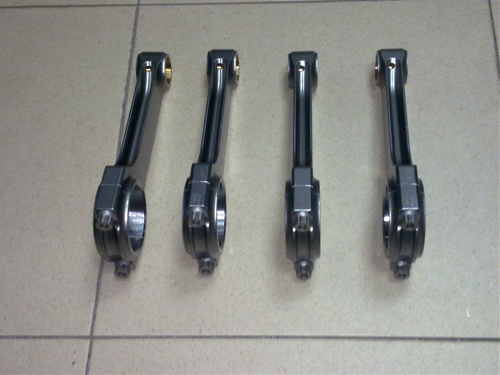

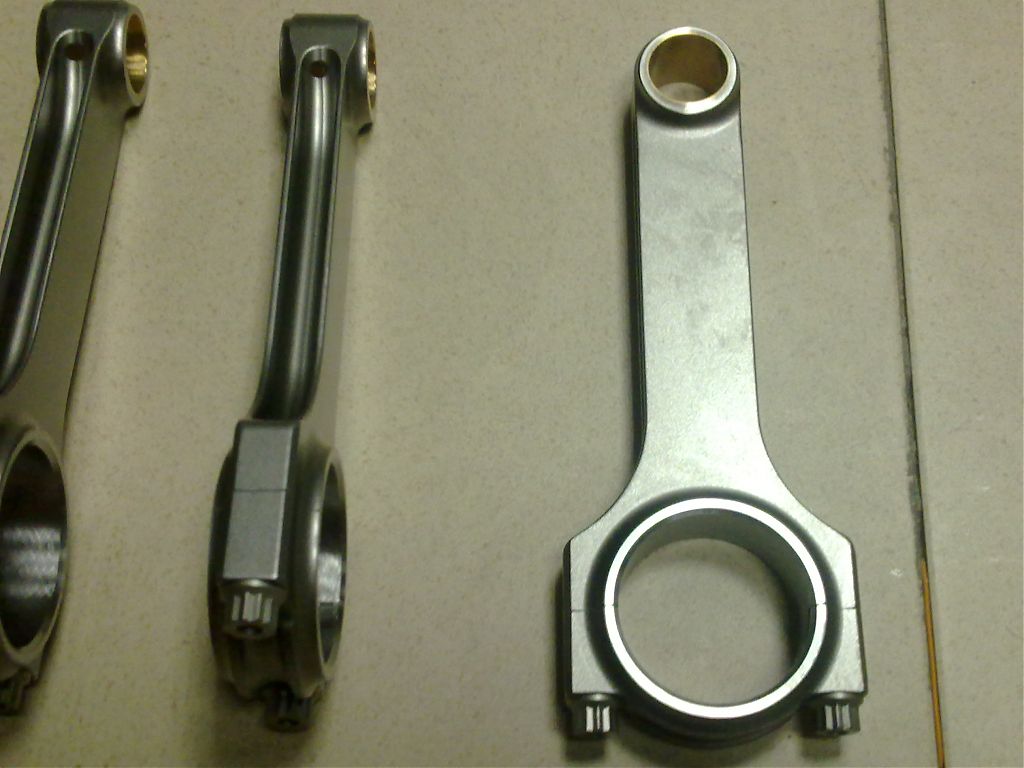

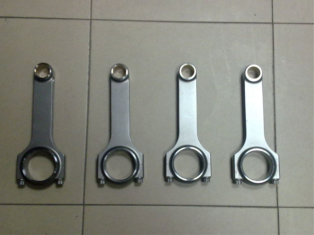

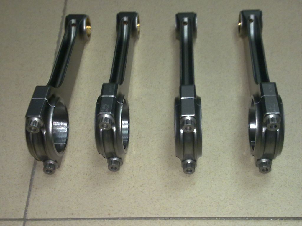

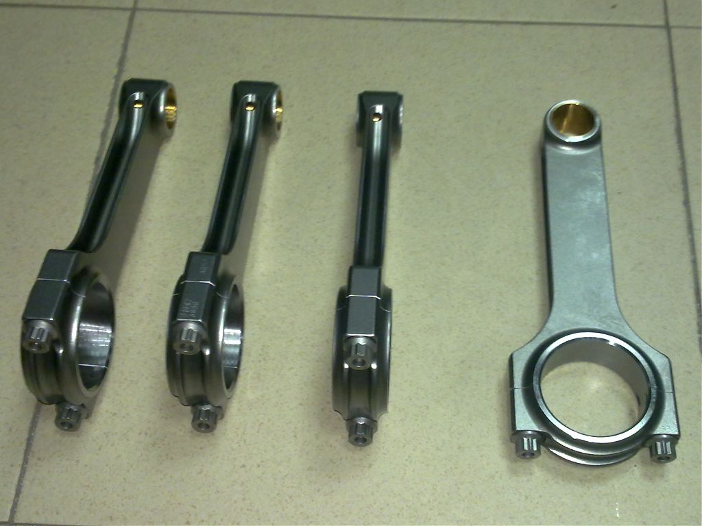

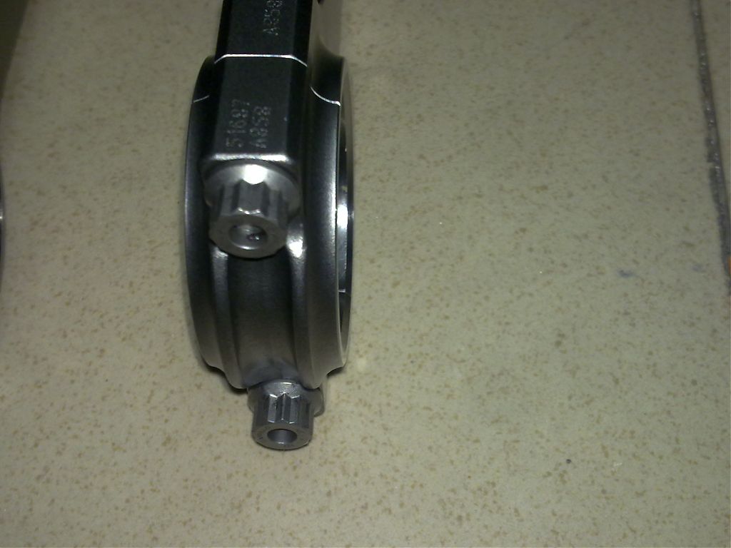

קיבלתי היום בדואר לאחר המתנה של חודשיים לערך (זמן ייצור) את הטלטלים (connecting rods ) המחוזקים של חברת "carrillo"
יצירת אומנות , אני הולך לישון איתם היום :lol:
הכל באהבה :agrue:
מוזמנים להציץ בשירשור על שיפוץ הטריומף ספיטפייר קבריולט שלי
http://www.carsforum.co.il/vb/showthread.php?t=254662
שים לב חיזוק עפ''י מידות של הטריומף לא של קארילו ...
קרילו לאלפא עם בוכנה מיוחדת ....
אודי.
אהלן חברה
מה שלומכם?
שים לב זיעה אנושית, ואפטרשייב עלולים לגרום להם להחליד....
