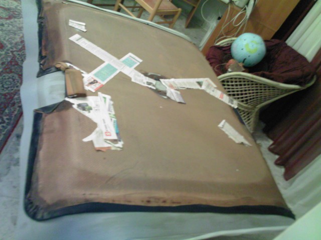

רפדים לוקחים יותר מדי כסף בשביל לרפד גג.
החלטתי לרפד בעמצי.
מה צריך לעשות? פשוט מאד: לפרק את הגג, לנקות מאבק, להדביק.
נשמע קל? זה באמת ככה.
קניתי בד ב40 שקל וקילו דבק מגע ב20 שקל.
קודם כל יש למרוח דבק על הגג, אסור להשאיר מקום ללא דבק אחרת יהיו "בועות בבד".
למרוח בעדינות, אסור הרבה דבק אחרת הדבק יצא מהצד השני של הבד.
לוקחים את הבד, לעבודה זו בדר"כ עדיף שני אנשים, אחד מדביק קצה אחד של הגג והשני מחזיק את הבד ב30 מעלות בערך כדי שאדם א' יוכל להדביק את הבד לאט לאט ובזהירות.
זהו, השלב הקשה עבר, עכשיו הופכים את הגג, מדביקים את הקצוות, גוזרים עודפים ובדביקים שוב.
זהו, עכשיו מחכים למחר למתקינים בחזרה :)

נכון, לא קשה וגם התוצאה נאה.
רק קח בחשבון שברוב המכוניות הישנות הריפוד מורכב הרבה יותר - הבד מתוח על קשתות מתכת (ע"י לולאות פנימיות) ובקצוות מודבק או מושחל במסילות ייעודיות למרכב הרכב.
שם צריך להייות גם עם הכשרה של תופרת וגם לחמם עם בלאוור (Blower) בסוף כדי ליצור מתיחה אחידה וביטול הגלים.

התוצאה יפה, אני מקווה שגם יחזיק, מאחר ודבק מגע חובה למרוח בשני הצדדים להמתין לייבוש ואז להצמיד...

כמובן שמרחתי משני הצדדים.
