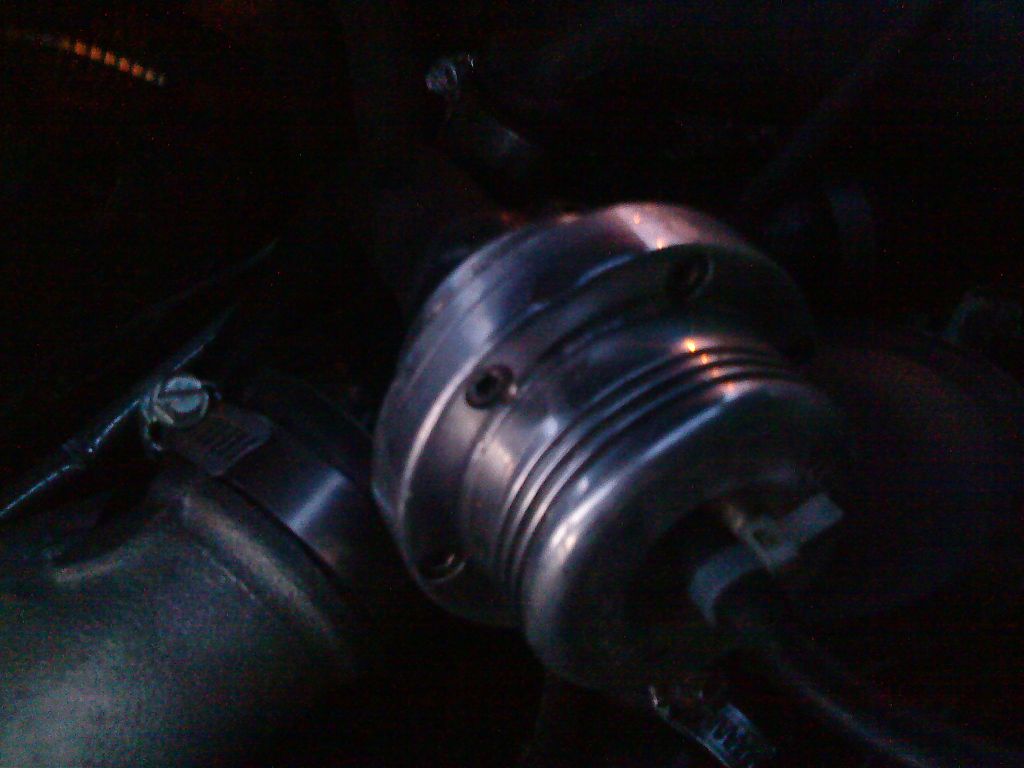

לדוג' החוסר (או יותר נכון אי תלות) של פורקי לחץ במנועי דיזל מוגדשים.
והעובדה שאף אחד לא יחליף כל מה שרשמת וישאר עם פילטר מקורי.
זה פורק מיוחד למנועי דיזל שמחובר מהמערכת יניקה אל מערכת הווקום של הרכב.
ולקטע עם הפילטר, זה אחד הסיבות שאני נימצא כאן ואתם לא ממש רוצים לעזור:roll:
(>200 סוסונים) :wink:ibiza tdi

לכל המבינים פה(ולא בציניות) אתם מןזמנים להכנס ליוטיוב יש אוסף של דיזלים גדושים
שמשתמשים בפורקים אז אני לא מבין מה הבעיה שלו יהיה אחד כזה באוטו?!
ושאלה נוספת שלי היא למה כל כך חשוב לשים פילטר פתוח ? יותר יניקה מה?.
דוגמא לפורק למנועי דיזל- http://www.forgemotorsport.com/content.asp?inc=product&cat=0006&product=FMDDV
בקשר לפילטר פתוח בדרך כלל רכבי דיזל של VAG משתמשים בבית פילטר יותר גדול מאשר בנזין,יש הרבה חברה עם מנועי בנזין שמשדרגים לבתי פילטר של דיזל כי הם יותר יעלים.
לדוגמא הFR וקופרה 1.8T משדרגים את כול הבית פילטר לבית של הקופרה דיזל.
