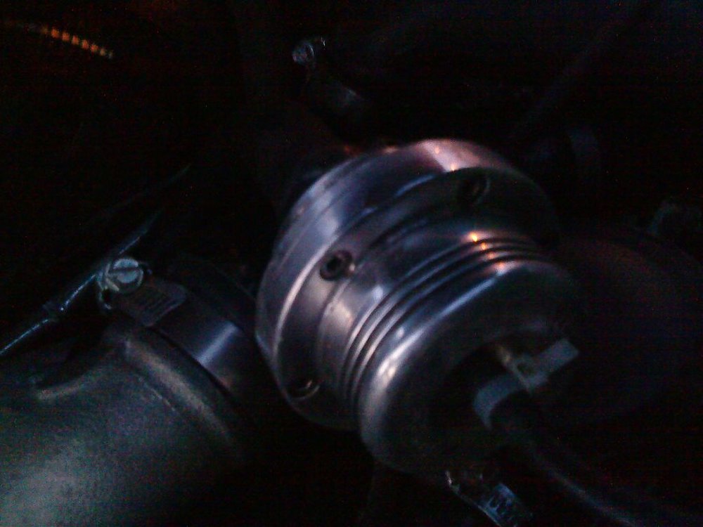

וכבקשתך תמונות של הפורק...
אהה ומורכבים אצלי חוטים 28מ''מ:-D[ATTACH][ATTACH]146759[/ATTACH][/ATTACH]
