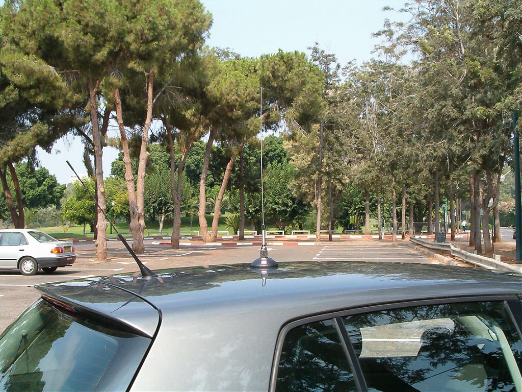

בזמנו כאשר התקנתי אנטנה לתחום תדרי חובבי הרדיו (144 מגה-הרץ) על גג הרכב בדקתי את ביצועי האנטנה מסוג 1/4 אורך גל עם בסיס מגנטי ובעזרת ציוד מתאים הוכח מעל לכול ספק שמרכז הגג הינו אידיאלי גם מהסיבה שהינו הגבוה ביותר והאנטנה אינה מופרעת על-ידי עצמים שונים (יש תמונה !).
בעבר היה נהוג להשתמש באנטנות מאוד ארוכות כ-5/8 אורך גל=1.8 מטר (עם סליל לתיאום עכבות) האנטנות האלה למעשה היו בעלות הגבר של בערך 6 DB לעומת כ-3-2 DB של אנטנות של ימינו וניתן להתקינן גם על הכנף של הרכב ולא לאבד הרבה מהגבר האנטנה.
