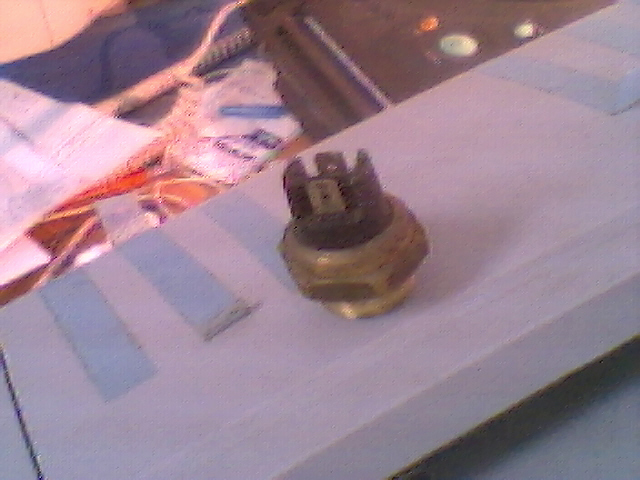

החלפתי לא מזמן טרמוסטט או יוניט (משומש אבל מקורי של פיאסטה ב 90 שקל כולל עבודה) היות והראשון היה על טמפרטורה 60 מעלות ועכשיו החדש על 90 מעלות באמצע בערך.
בעיר הכל בסדר זה מגיע ל 90 מעלות באמצע , אבל שאני נוסע מחוץ לעיר המד חום יורד ל לקו המינימלי של הנורמל של החום ולא נמצא על האמצע.
זה לא אמור להיות כל הזמן על האמצע ?

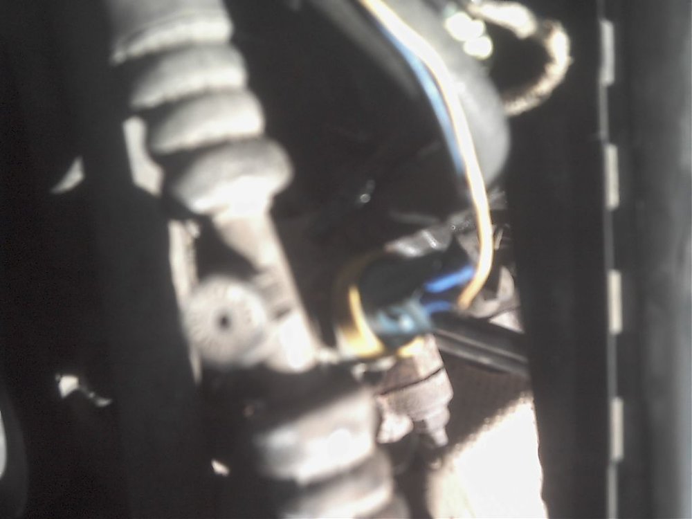

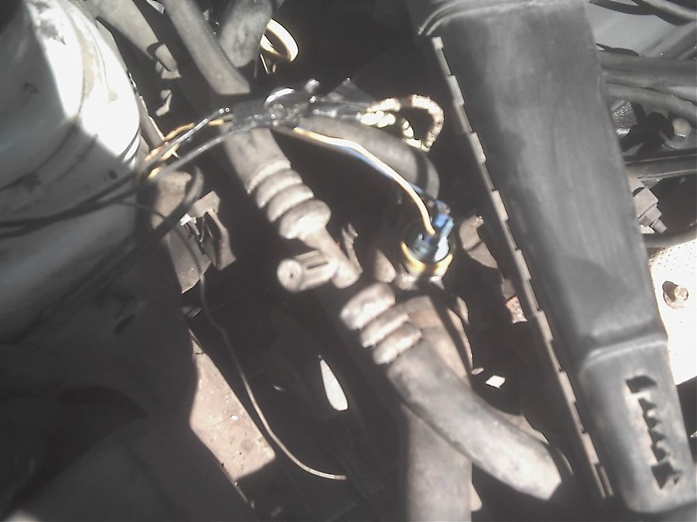

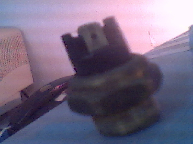

מה שיש בתמונה זה יוניט מאווררים, החלף תרמוסטט אם בכלל קיים ברכב, ואז הרכב יוכל לשמור על טמפרטורת עבודה ולחסוך בדלק.

החלפתי את היוניט בגלל שהחום היה על המינימום של החום הנורמאלי על הקו הראשון , 60 מעלות.
לאחר החלפת החלק הזה החום עומד על האמצע כמו שצריך 90 מעלות, רק מחוץ לעיר זה יורד לקו הראשון ומתקרר.
