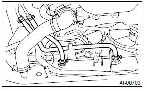

לפני שאני מנתק ובודק. איזה צינור מזרים שמן לקולר הגיר? ואיזה צינור מזרים שמן מהקולר לגיר?

השאלה
איזה קו מכניס שמן גיר לתוך הקולר הקו הרחוק יותר או הקרוב יותר
תודה

לא סימנתי בתמונה כלום.
רק נתתי את הכיוון הכללי ומיקום כללי של הצינורות והקולר.
כל זאת עלמנת להמחיש את השאלה.
הרעיון הוא להוסיף קולר קטן לקולר הקיים.
הקולר יחובר בטור לקיים.
חלקכם יגיד overkill אבל אני חושב שזה לא יכול להזיק.
העליות של חיפה .רכב כבד+3 נוסעים לעיתים דחופות+מנוע חלש=טורים גבוהים וכפתור power לחוץ=גיר עובד קשה יותר.
אני חושב שיהיה נכון לחבר את הקולר הנוסף אחרי הקיים.
השמן יעבור בקולר הקיים ולאחר מכן בקולר המישני(בו הקירור יהיה טוב בהרבה)

כמו בכל גיר אוט', הקו הרחוק הוא יציאה מן הגיר והקו הקרוב הוא כניסה לגיר עם שמן מקורר.
לא הבנתי מה זה רחוק או קרוב. מוכן לסמן בתמונה את כוונתך?
דני
אמרת דבר והיפוכו.
"כמו בכל גיר אוט', הקו הרחוק הוא יציאה מן הגיר והקו הקרוב הוא כניסה לגיר עם שמן מקורר."
ובהתייחס לתמונה/או שלא.
"פשוט יותר, הניפל השמאלי הוא קו יציאה מן הגיר והניפל הימני הוא קו חזרה לגיר עם שמן מקורר."
או שפשוט התכוונת במשפט השני ...כאשר מסתכלים אל הרכב מלמעלה.
ולא בתמונה שהיא מהופכת . מבט מלמטה.
תודה
