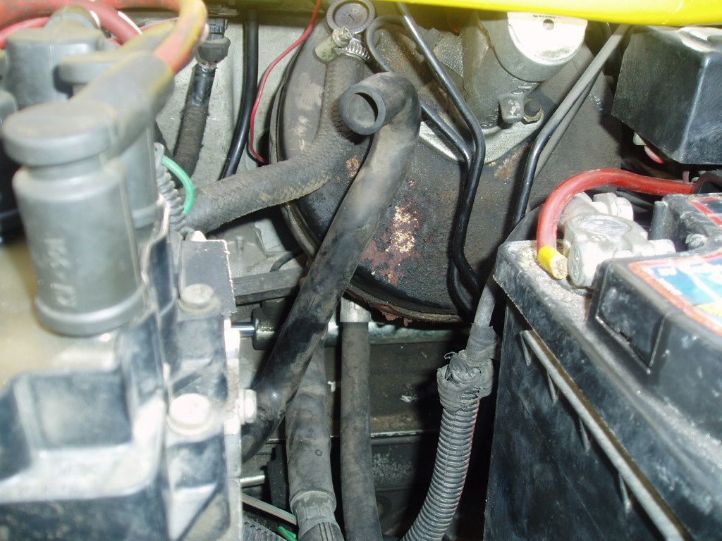

טוב קודם כל לגבי הצינורות הם בסדר.
ותומר במפגש לא הייתי היום אז לא יכלתי לעשות בדיקה.
אבל יש משהו מוזר שגילתי עכשיו שהזזתי את הצינורות אוויר של הפילטר ראיתי צינור אחד לא מחובר :? פשוט אין לי מושג מאיפה זה בא אבל זה לא היה שם קודם לכן.
אני בטוח שבמוסך שחכו להחזיר את הצינור עשיתי בדיקה שהמנוע דולק ושסתמתי את הצינור האוטו נכבה.
לדעתי זה הצינור של המנוע צעדים נסתי לחפש לאיפה לחבר אבל פשוט לא מצאתי.
הצינור הזה צץ לו ככה פתאום ואין לי מושג איפה הוא צריך להתחבר.
אני יעלה תמונה מחר שתראו על מה אני מדבר. היום כבר החשיך ולא הספקתי.
אני מאמין שביום ראשון אני יסדר את כל הבאלגן הזה ואני יעדכן אותכם במה שקרה.

תעקוב אחרי הצינור , תראה לאן צידו השני מתחבר ... אני מאמין שזה מידע שיוכל לעזור לחבר'ה כאן לעזור לך .
