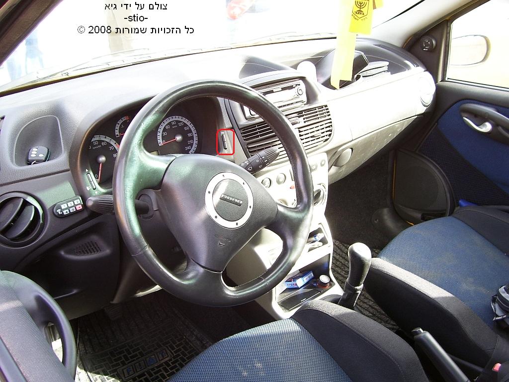

4. איך מאפסים את המונה בלוח השעונים שמראה את המרחק שעברתי מאז האיפוס האחרון, את צריכת הדלק הממוצעת וכו?
5. איך מכוונים את השעון בלוח שעונים?
סימנתי בתמונה המצורפת באדום את הכפתור הרלוונטי.
העליון שולט על מחשב הדרך - לחיצה קצרה לעבור בין המצבים, לחיצה ארוכה כדי לאפס (אתה חייב להיות על מצב המונה TRIP כדי לאפס את המונה).
התחתון הוא לכיוון השעון, לחיצה אחת ארוכה מאוד - עד שתגיע לשעה הרצויה.
בהצלחה.
