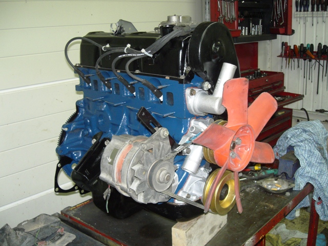

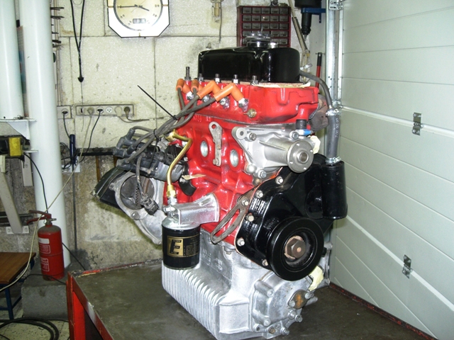

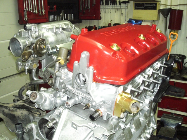

כצת דוגמאות מצורפות שתבין למה.
ברכה בני ל.
:multi::onfire:
רגע, צריך לפרק את המנוע כדי לצבוע ככה או שאתה מסתדר בלי פירוק שלו?
למה נראה לי שלפרק מנוע כדי לצבוע (בתמונה הראשונה זה כמה צבעים שם) כל חלק בנפרד זה יותר בלאגן מתועלת.

כי הוא רוצה שהמנוע יראה נקי יפה ואסטתי והוא צודק אז לגבי למה לצבוע כחה!!!!
ברכה בני ל.
לי אישית מנוע מקורי נראה הרבה יותר אסטטי כשהוא נקי ומסודר!!
ומנועים שיש בתמונות מזכירות לי מנועים של טרקטורים!
