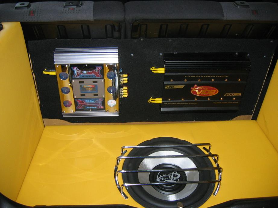

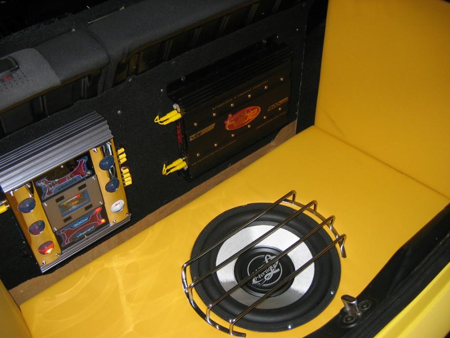

3 מגברים של לאנזר.
הכסוף יושב ב2 גישורים על הסאב. (שני סלילים של 4 אום.)
השחור יושב על הקומפוננט בגישורים.
והשקוף מגביר את הרמקולים האחוריים.

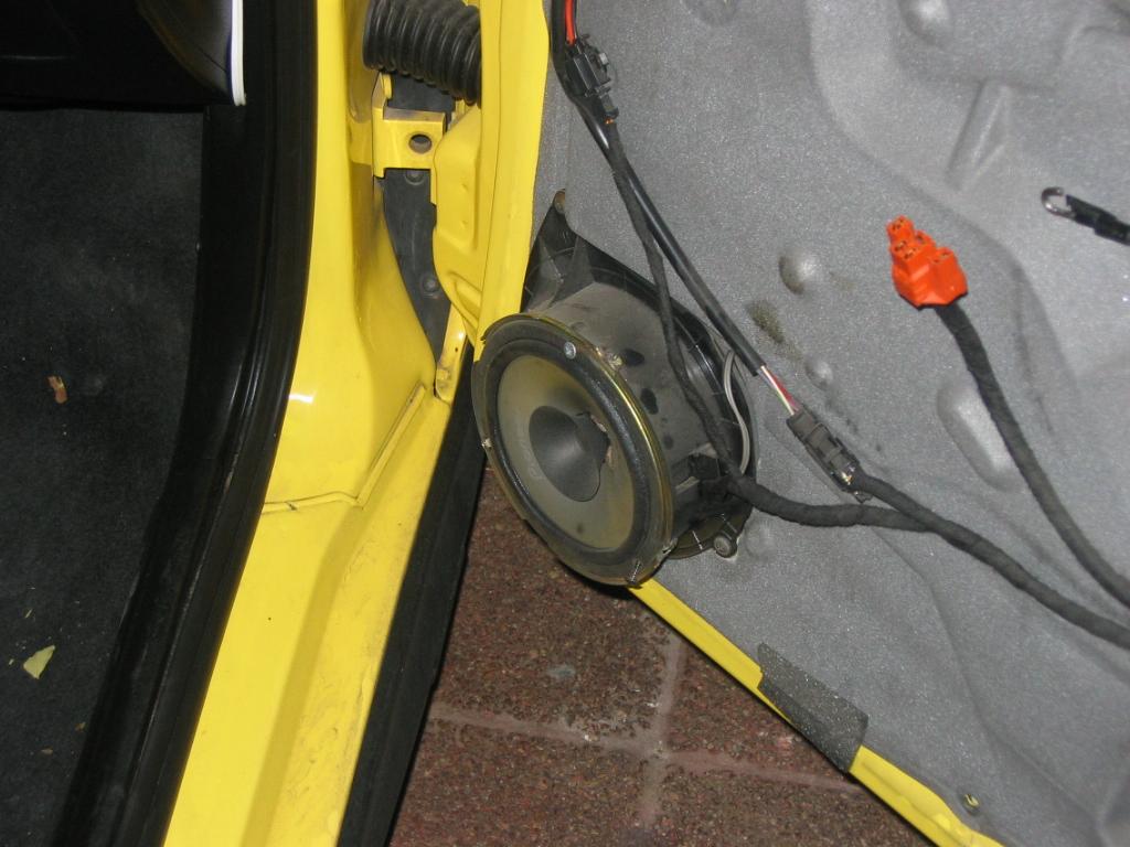

תמונות של הרמקולי המקורי.

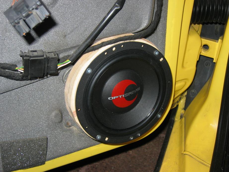

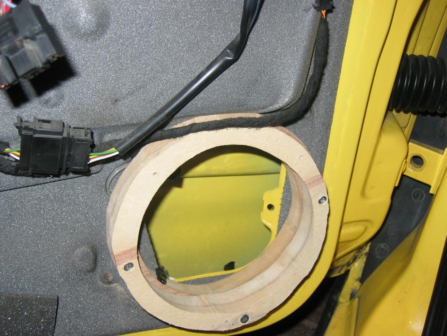

ההגבהות לרמקולים החדשים. (6 ס"מ צד אחד. ו5 ס"מ צד שני. לתת לרמקול זווית לכיוון הנהג. ולא לרגליים.)

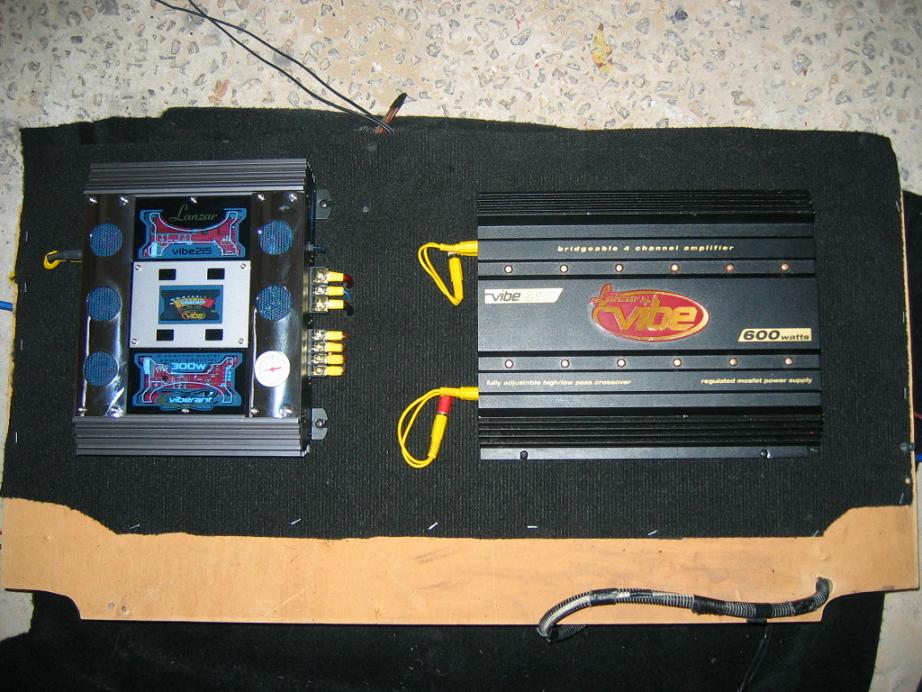

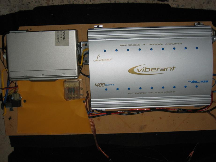

המגבר הכסוף מותקן ביחד עם ההמחליף דיסקים על הצד האחורי של הפלטה.

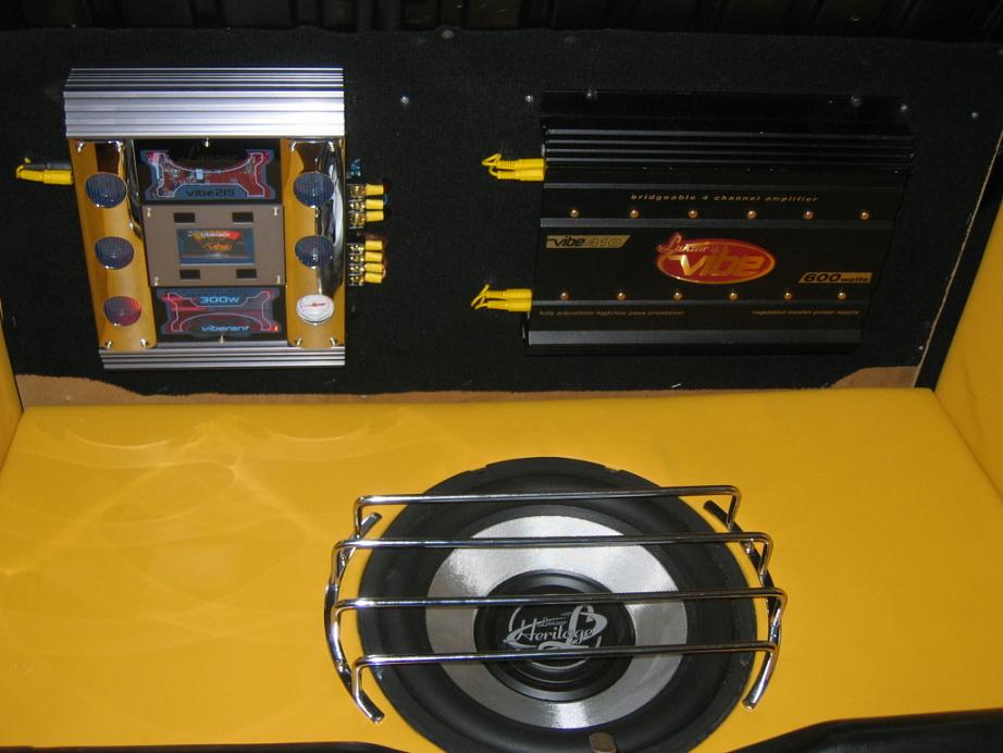

הצד השני (בתמונות הבאות) כולל את שני המגברים האחרים.

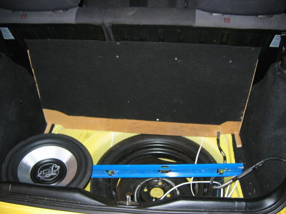

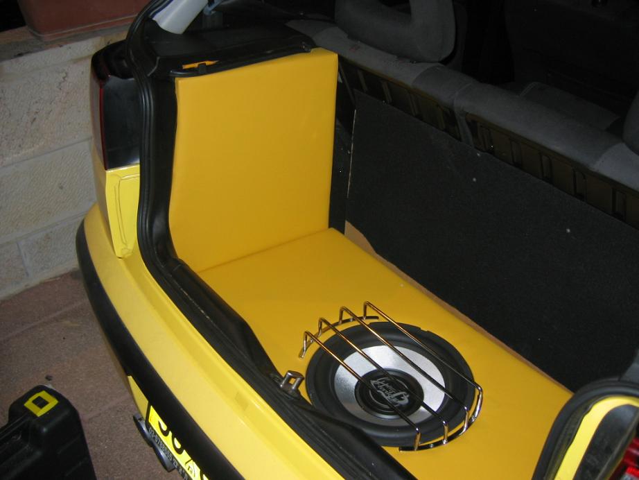

הסאב יושב שקוע ברצפה. בתיבה אטומה. והוא יכול לצאת. כדי להוציא את הגלגל הרזרבי. למקרה הצורך.

הסאונד ברכב היה סביר בהחלט.
הסאב היה חזק ויחסית מדוייק.

הסאב היה מחובר לכבל יחסית ארוך. (כ 2 מטר.) שהיה אפשר להוציא את הסאב החוצה מבלי לנתק אותו.
רמקולים 6.5 של לאנזר אופטי (הותקנו בחלק האחורי. (במקום שלהם)
הם הותקנו על הפלטה מאחורה. הם היו שקועים במגש, בסיגנון של הסאב.
המגש היה מצופה בסקאי שחור מלמעלה. ומלמטה בצהוב! תפור מבפנים. בדיוק למגש!.
המגש נתפר ללא הרמקולים. החיווט של הרמקולים נתפר בתוך המגש! אז אין חוטים מבחוץ.
מלמעלה רואים את הגריל + הרמקול. ומלמטה רואים את התחתית של הרמקול + 3 ס"מ של חיווט לרמקול.

ולגבי הטבעות. אני חתכתי את הטבעות.
הנגר רק יצר את הזווית של האחרונה בגלל השיפוע. על ידי משייף סרט. (הוא עשה את זה לפני החיתוך של העיגול.)
אגב. הטבעות הודבקו בלחץ. והוברגו. נמרחו בסיליקון למנוע תזוזה ובריחת אוויר משם.
ה4 ברגים בתמונה. מחזיקים את הטבעות+ מחברים את הטבעות לרכב.
וה4 הברגים של הרמקול עצמו. גם הולכים עד הפח של הרכב.
