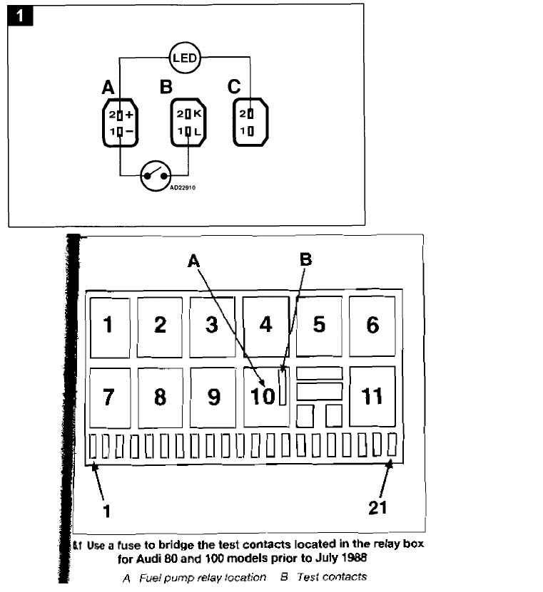

בחלק מהדגמים ניתן לקרוא או ליתר דיוק לחלץ קוד תקלה על-ידי חיבור לד לקונקטור ותרגום מספר ההיבהובים לקוד תקלה. בחלק מהדגמים בעיקר הישניים יש לקצר בלוח הפיוזים מגעים מסויימים הכול תלוי בדגם וקוד המנוע.
מהו קוד המנוע כפי שרשום ברשיון הרכב ?
ראה דוגמא
איזה כייף לי :)
קוד המנוע שלי הוא ABT.
בדיאגרמה שהעלית מצוין שזה נכון לאאודי 80/100 משנת ייצור קודם ל-88.
קופסת הפיוזים שלי נורא דומה לקופסה בציור (רק שאצלי בנוסף, יש עוד 2 תושבות "פיוזים אמריקאים" מצד שמאל היושבות על הדופן של הקופסה, הנק' חיבור אותן ציינתי כשזכרתי לאן התחבר האיש ממכון הגירים עם סקאנר).
