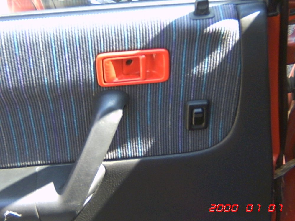

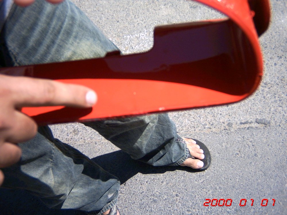

טוב כידוע המחלה של מזדה F זה המסגרת של הלוח שעונים.
עם הזמן הם מקבלות סדקים וחלק מקורי מהחברה עולה בסביבות 550 ש"ח.
מתוך נסיון כבעל מזדה לשעבר ,בפירוקיה שלימתי 220 ש"ח מאיזה אוטו שרוף וגם אחרי שהחלפתי גם זה נשבר אחרי חצי שנה .
למי שיש בכלל עם בעיות עם המסגרת של אוטו אז זה התהליך שאני חושב שאפשר לעשות.
1.סבלנות
2.קצת עזרה
3.רצון
אז לוקחים את החתיכות השבורות עם קצת דבק מהיר מדביקים ונותנים שיתייבש
אחר כך עם אקדח דבק חם שופחים על השברים
זה לדעתי רק הבסיס שיתן את הכיוון כידוע אין הרבה שטח כדי שהחומרים יתפסו טוב.
לאחר יבוש לקחנו פיבר ועשינו עטיפה כוללת של כול המסגרת ייבוש של יום .
שפשפנו טוב ונתנו 6 שכבות צבע של פחחים והרי לכם התוצאה.
הפחח יצא גבר וצבע גם את הידיות הנה התמונות.

שכחת עוד אחד.....ידים טובות.
אכן עבודה נאה,רק חבל על האיכות של התמונות.
instead of bieng pussy whiped...WHIP THAT PUSSY!
תראה אחי החלק שבתמונות היה מפורק לגמרי אני לא אגיד לך שיצא סופר חלק יש פה ושם גבשושויות אבל זה יותר טוב מלשלם 550 ש"ח בחברה על מקורי במקרה שלך אם תסביר או תצלם את העיה אולי נוכל לעזור לך .
