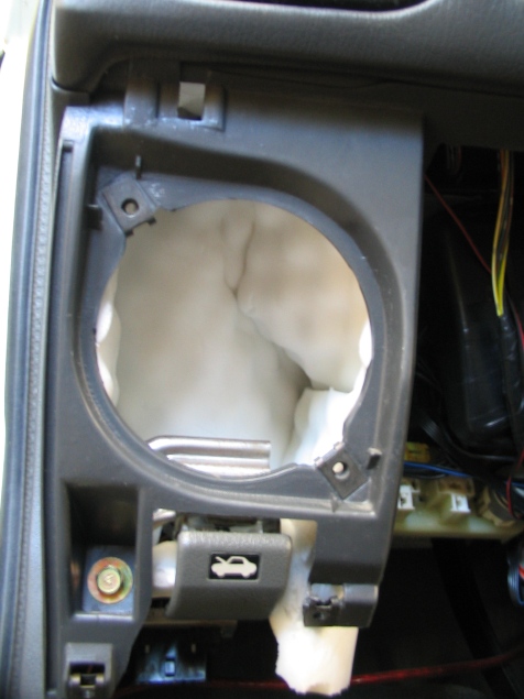

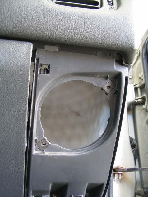

הותקן הספוג, לא היה צורך בהדבקה כי פני השטח לא מאפשרים פשוט גזרתי אותו בצורות שונות ומשונות.
הלחץ פשוט מחזיק את הספוג במקום הצד של הנהג פשוט מסובך והייתי צריך להשתמש בטלאים כדי לסגור אותו בצורה סבירה.
התוצאה לא רעה, עדיין לא וופר 6.5 אבל בהחלט אפשר להגיד שיש קצת בס מקדימה.
מה שכן הגריל של הרכב מפחית הרבה מהמיד.
הרמקולים שהותקנו PHASE LINER PC 100.20
הרכב מיצובישי ס.לנסר
המגנט שלהם גדול וכן הסרתי את החיזוקים ממתכת שישבו מאחורי הרמקולים הישנים.
הצעות לשיפור יתקבלו בברכה.

איזה ספוג זה? סונקס?
בכלל נראה לי קצת בעיתי שהיחידות מופנות כלפי ברכיים ולא כלפי אוזניך.....
let the sun shine, let the :idea: glow, let the life flow :)
את הספוג מצאתי באיזה חברה בפתח תקוה לחומרי בניה ואיטום.
העובי שלו 2 ס"מ מה שעושה אותו מתאים למקום כזה צר.
למרות שהזוית של הרמקולים יחסית למטה שומעים לא רע.
מה שגיליתי הבוקר שיש הבדל בין רמקול ימין לרמקול שמאל.
אני עוד לא יודע האם זה נובע מאקוסטיקה מצב הרמקולים (יש שפשוף על השמאלי)
או חיווט.
