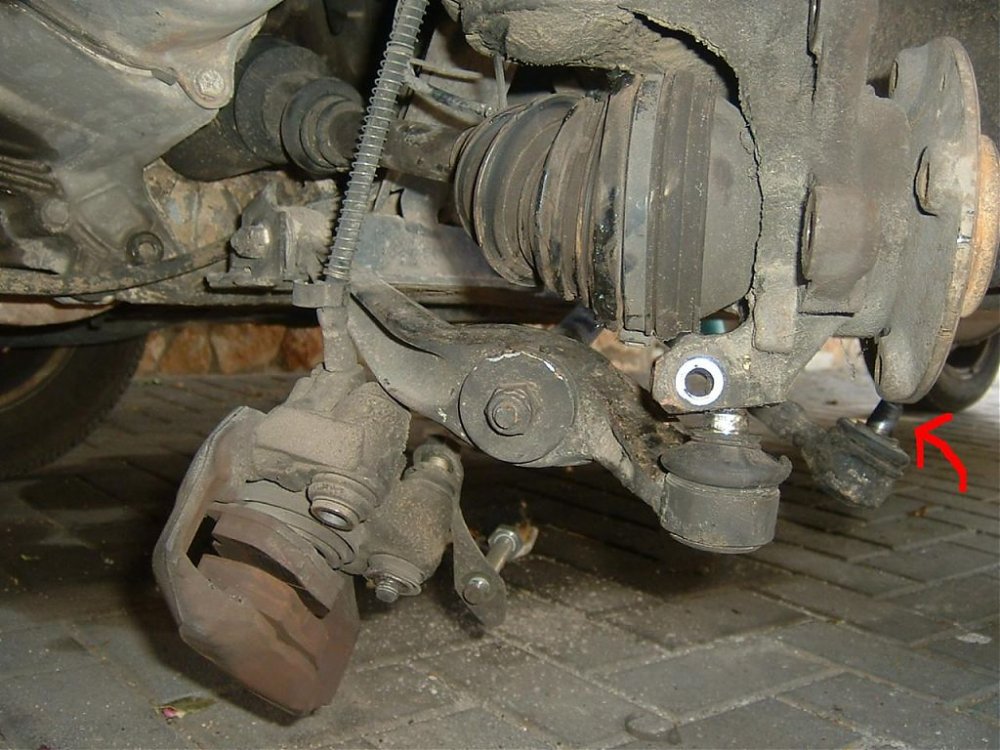

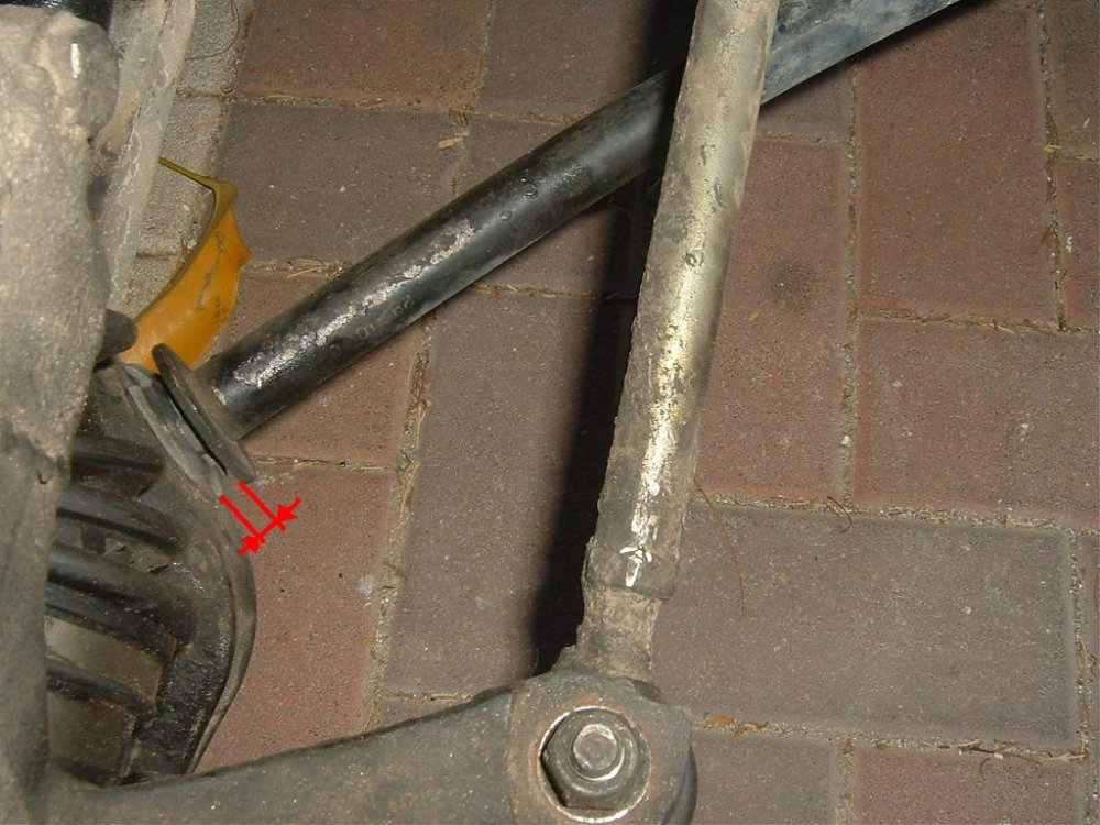

הוספתי תמונה שבה מסומן הפין שאני חושד שהכנסתי לא במקום, אני יודע שלפין הזה יש מגרעת שבה נכנס הבורג שבא במאונך לפין, אבל ייתכן שהכנסתי את הבורג בלחץ והפין לא יושב בדיוק במקום.(גבוה או נמוך מדי- מה שמרים או מעלה את המתלה בכמה מילימטרים לדעתי).
האם זו יכולה להיות הסיבה למשיכה?

כן דניאל, שיחררתי את התפוח כי לא ראיתי דרך אחרת שבה ניתן לסובב את הנאבה כך שהציריה תצא.
האם לא הייתי אמור לשחרר את תפוח ההגה? אני כמעט בטוח שהחזרתי אותו בדיוק למקומו , כיצד ייתכן שזה השפיע על ההיגוי בצורה כזו?
תודה רבה ושבת שלום!
למכירה:כויל ל 205 בה"פ.
מחפש: שעון סל"ד+ פיג'ו205 לפירוק

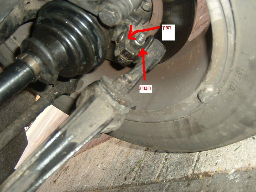

יכול להיות שאנחנו לא מדברים על אותו תפוח, סימנתי אותו בתמונה המצורפת.
זה בסה"כ פין עם ראש הברגה שעליו יושב אום, פתחתי את האום והחזרתי לאותו המקום.
זכור לי שכשהברגתי את האום לפין הזה הפין הסתובב על צירו והייתי צריך לתת לו קונטרה מלמטה .
כיצד ייתכן שפגעתי בכיוון מסויים אם החזרתי את האום למקומו?
האם ניתן לפרק ציריה מבלי לשחרר את התפוח של ההגה?

הי חנן , בחיי שאתה אחד מאלו שקיוותי שיענו ויעזרו לי.
אכן איפשרתי לתפוח להסתובב בעת ההברגה(לא לכל המוט שנכנס לגומיית האקורדיאון), מכיוון שלא ידעתי שסיבוב שלו על צירו משמעותו שינוי בכיוון ההיגוי.(אני עדיין לא בטוח שזה כך, לא הצלחתי להבין מתגובתך)
אני לא יודע האם הוא הסתובב לי בעת שיחרור האום, אבל בעת סגירת האום הוא הסתובב על צירו, ובשלב מסויים נתתי לו קונטרה מלמטה בעזרת ג'ק כדי שיפסיק להסתובב ,וכך סגרתי את האום.
לא ברור לי כיצד ייתכן שעליה או ירידה של הפין הזה משפיעה על ההיגוי, כנראה שלא הבנתי אותך עד הסוף, אם התכוונת לכך שהמוט שמגיע מכיוון גומיית ההגה הסתובב על צירו אז זה לא קרה, פשוט הפין שסימנתי בתמונה הסתובב על צירו.

אני חושב שאם הבורג הזה הוא המקורי אז הקוטר שלו תואם למגרעת שיש בתפוח, והתפוח לא יכול לשחק בצורה משמעותית בתוך הנאבה.
אולי החורים בשילדה שמקבלים את הבורג של הפיבוט שחוקים, והבורג ממוקם כרגע מ"מ או שניים ימינה או שמאלה מהמקום המקורי שלו? אולי הבורג הוא לא בעובי המקורי?
בכל מקרה, אם אתה מרגיש שדברים השתנו, אז תעשה כיוון שפור. אין צורך במקצוען בשביל זה. מטר פשוט וסבלנות יעשו את העבודה.
אני מקווה שאת בורג הפיבוט חיזקת רק לאחר הנחת משקל הרכב על המתלה.
חנן, ייתכן וטחנתי את הבורג בגלל שהמגרעת לא הייתה מול החור, הבורג לא היה במצב מי יודע מה , הוא היה עקום מעט וההברגה שלו מתחילה להראות סימני שחיקה.
אתה אומר שמשחק של כמה מילימטרים במיקום התפוח יכולים לגרום לבעיה שלי?

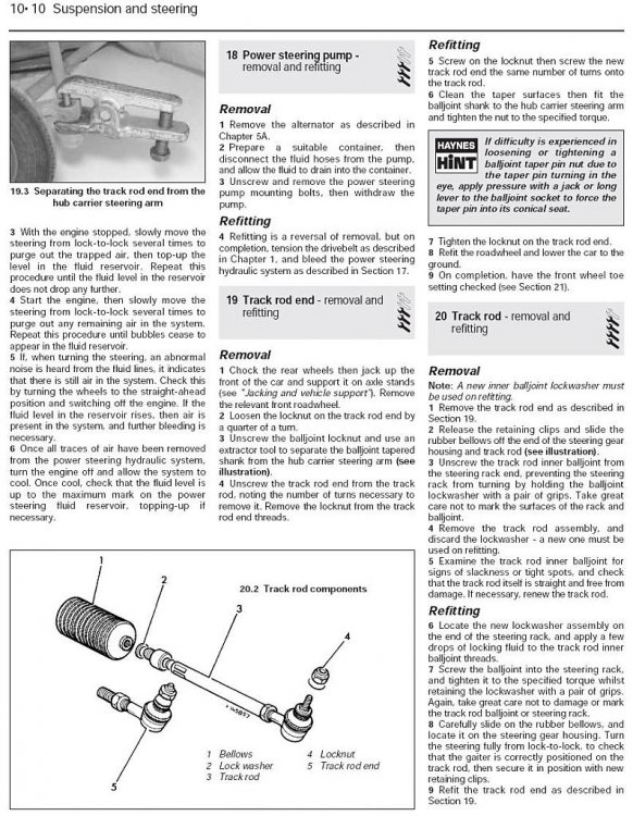

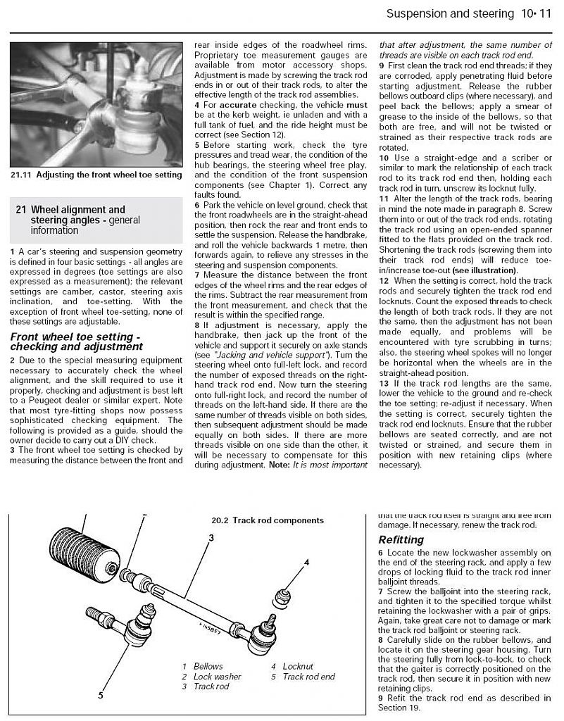

צירפתי שני עמודים מהיינס, בהם מוסבר כיצד לבצע את הכיוון שפור, הבעיה שאני בטוח שלא נגעתי בכיוון הזה ולכן בינתיים אני לא רוצה לגרום נזקים נוספים, אלא לנסות להתמקד בדברים שאולי לא הרכבתי נכון.
אני ארד מחר לרכב לבדוק מה מצב הבורג הזה, במידה והכל בסדר איתו, אני כנראה אזדקק לעזרה במונחים טכניים שמצויינים בדפים שצירפתי.
