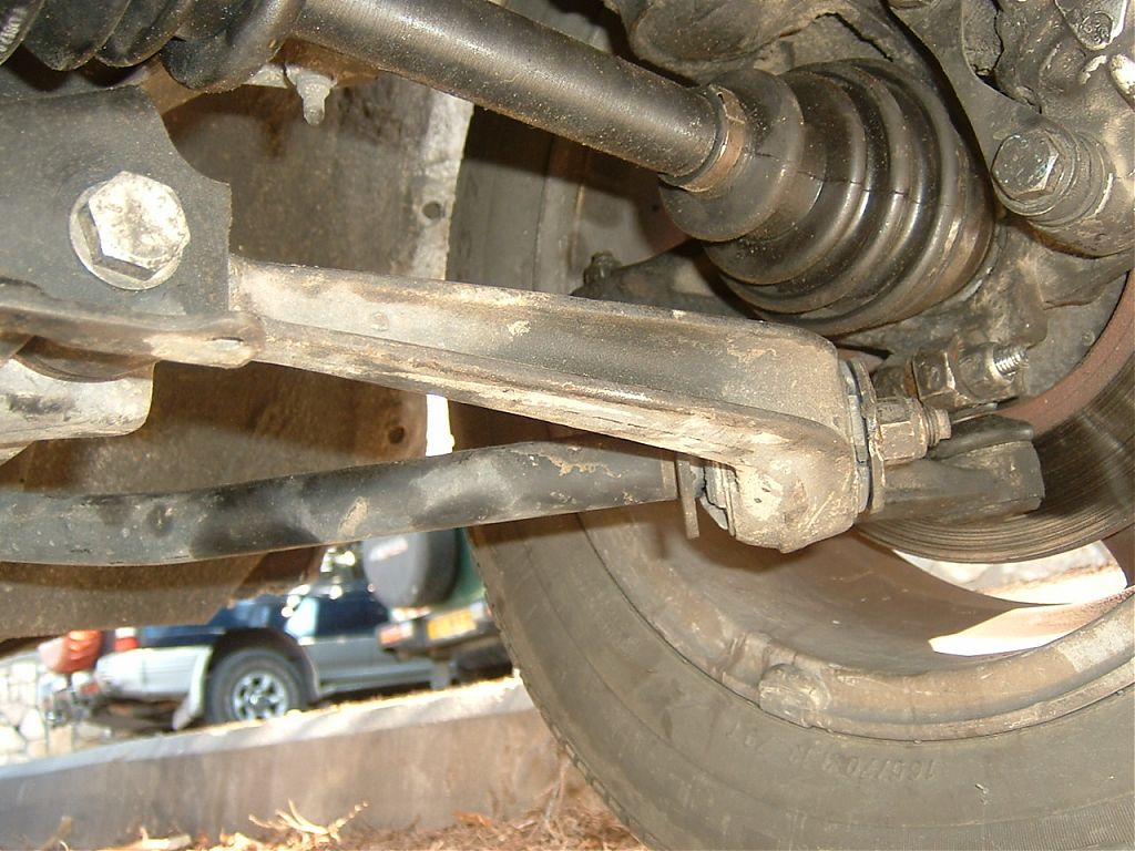

תזוזה של כל הזרוע ימינה ושמאלה דווקא כן תהיה משמעותית, וזה יכול לקרות כתוצאה מהתעסקות בבורג הפיבוט.

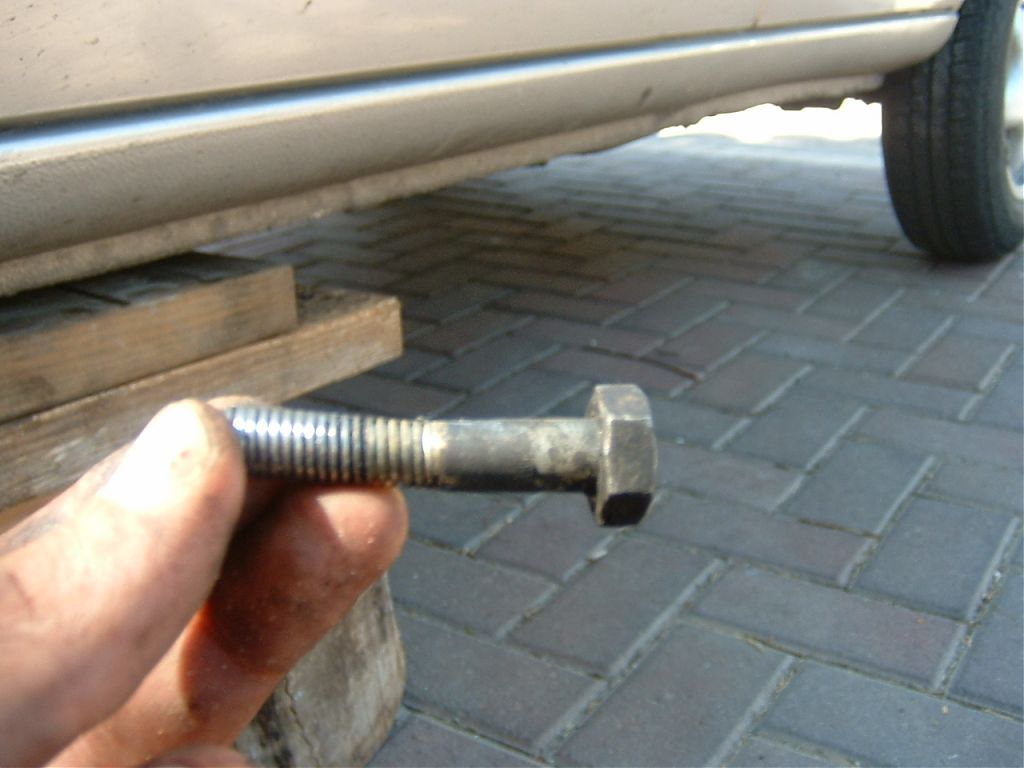

אני פתחתי את בורג הפיבוט , בעקבות תגובתך בשרשור הקודם, זה אכן עזר לי לחלץ את הציריה, השאלה היא איך הבורג הזה לא חזר למקומו, ומה ניתן לעשות כדי להחזירו לשם.
חיים יוד, אני מודה לך על העזרה והדאגה, לא רשמתי שלא זכרתי אם הידקתי את הבורג, להפך , בתמונות שצירפתי תוכל לראות שהוא מהודק היטב.

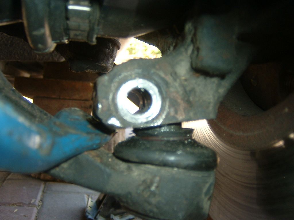

חזרתי עכשיו מבדיקה של הרכב, כמו שחשבתי, הבורג של הבולגוינט לא ישב בתוך המגרעת, מה שגרם לכך שהזרוע הייתה יותר מדי לכיוון למעלה בתוך הנאבה, ניתן לראות שבאחת התמונות שצירפתי, הפין שלו בצבץ מעט , וכרגע לא רואים אותו כי הוא ירד למקומו.
סידרתי את זה, ושיחררתי גם את בורג הפיבוט שמחבר את הזרוע לשילדה, והידקתי אותו כאשר הרכב על הקרקע, אך לצערי התופעות שיש לי בהיגוי לא נעלמו.

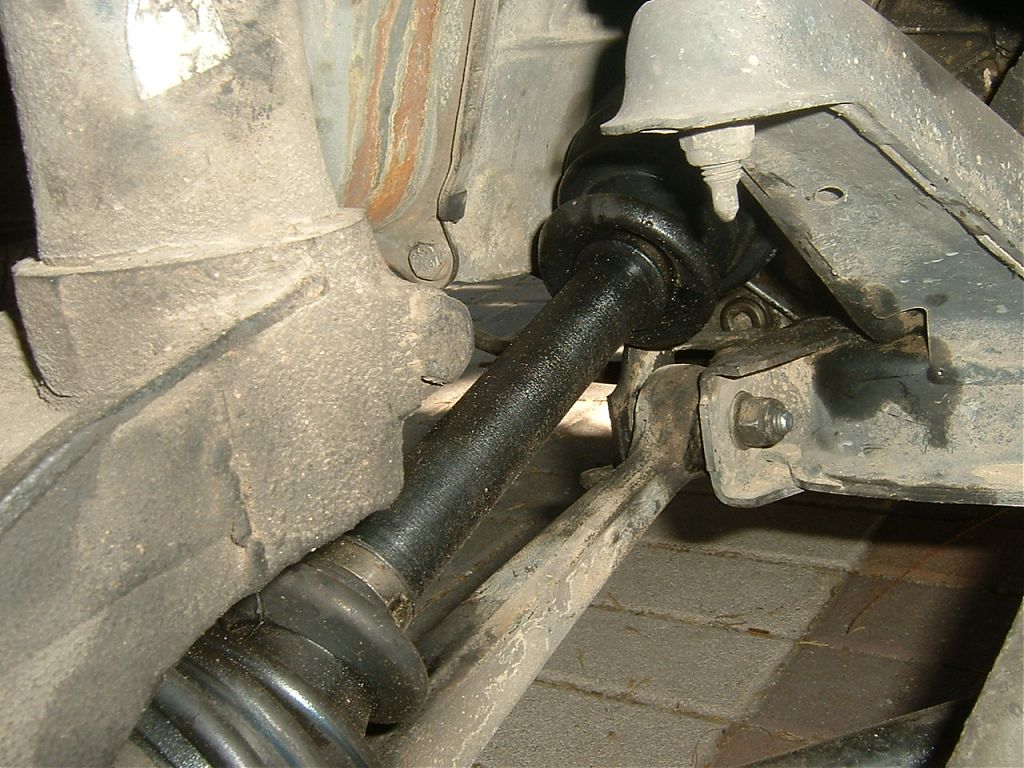

צילמתי גם את המוט שמחובר לתפוח ההגה, הוא מלא גריז יבש ולכן בוודאות ניתן להגיד שהמוט של ההגה לא הסתובב על צירו מהצד של הקצה של המוט שמכיל את התפוח.

מהיכן אני יכול לקנות בורג כמו זה שנכנס למגרעת של הבולגוינט??

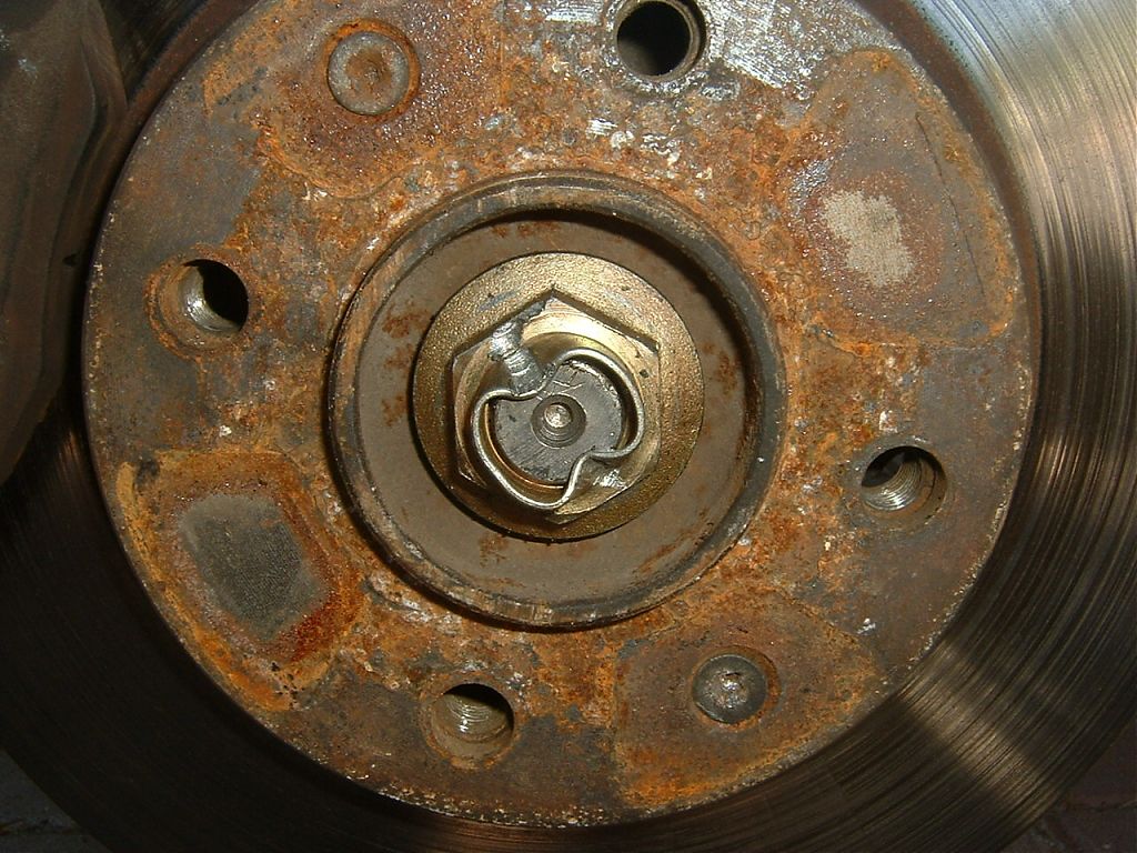

צירפתי תמונות של האום של הציריה(אום לא סטנדרטי משהו), והמקום בו הבולגוינט נכנס, וגם עוד מקומות שאותם אמרתם לי לבדוק.
תודה רבה על העזרה.

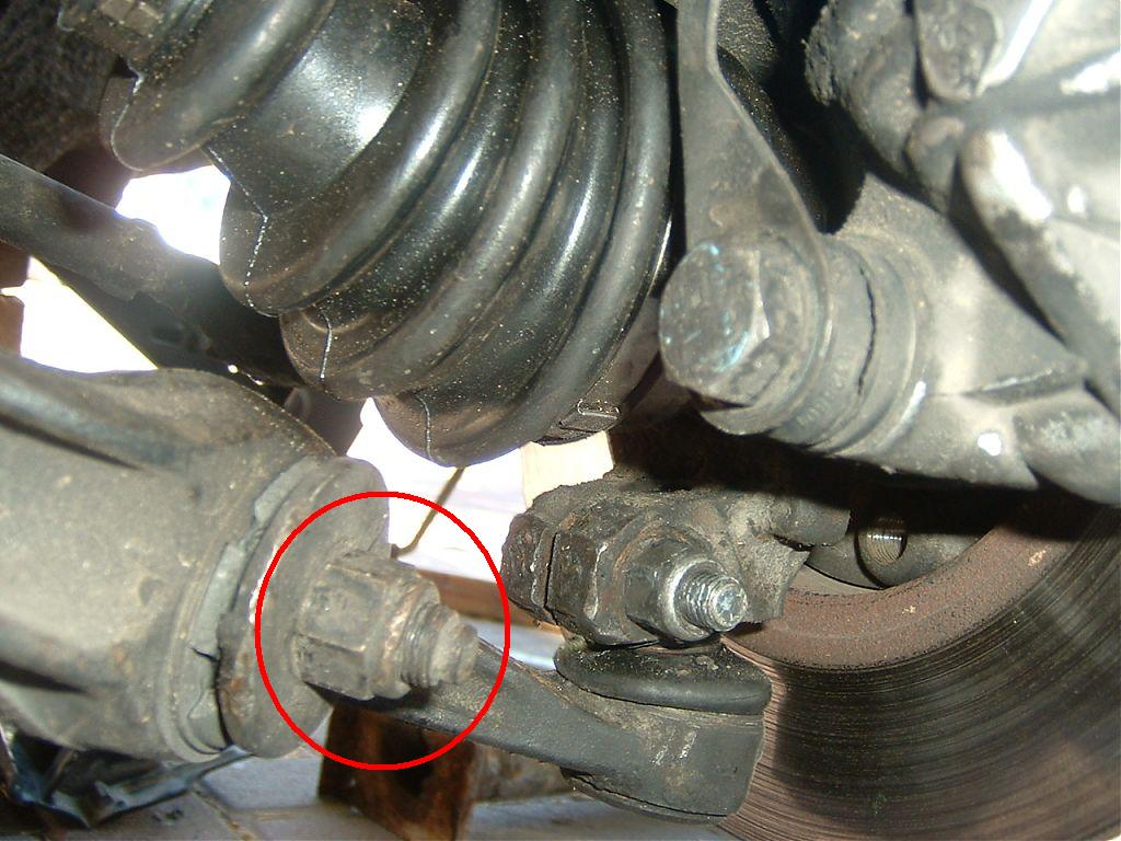

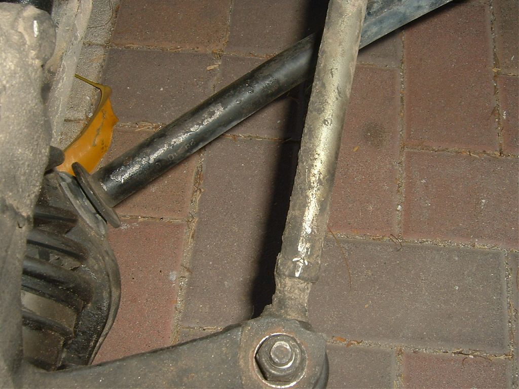

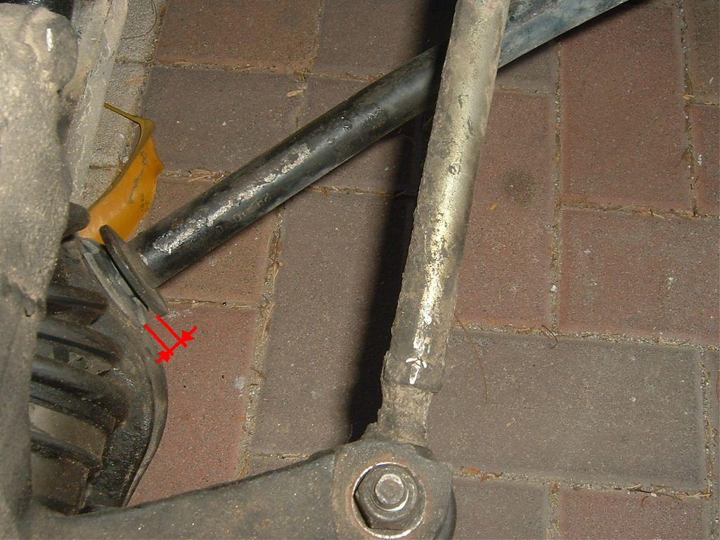

אם כך משהו התעקם אצלך בחלקי המתלה בזמן העבודה, אני רואה את מוט הרדיוס לזרוע פרונט תחתונה שהיא עקומה וגם מרווח לא תקין לבוקסה של הזרוע (ראה תמונה), אך זה אולי רק טעות אופטית או עוות של הצילום.
האם פתחת את הבורג של מוט הרדיוס המסומן התמונה (אמנם זה לא נראה ככה אך בכל זאת נשאל).
דניאל יש לך עין חדה, לא שמתי לב לזה בעצמי, אני לא חושב שעיקמתי את מוט הרדיוס לכיוון הזה, אם כבר, אז לחצתי אותו לכיוון למטה עם לום שנגע גם בשלדה ע"מ לשחרר את הבולגוינט.
האם אתה בטוח שהמוט הזה אמור להיות ישר לגמרי בקטע הזה?
אם כן אני רץ ליישר אותו, למרות ששוב,אני בספק אם אני זה שגרם לעיקום.
תודה רבה.
*** עריכה, דניאל מצאתי תמונה בהיינס שבה מצולם הרכב מלמטה, ובה נראה שהמוט הזה עקום בערך באותו המיקום , האם אני טועה?
פתחתי את הבורג שסימנת רק מעט, בגלל שהייתי די נואש מכמה נסיונות לשחרר את הבולגוינט וחשבתי שזה יעזור, אבל סגרתי אותו חזק בחזרה.
האם יש דרך מיוחדת שיש לסגור את הבורג שמחבר את המוט לזרוע?

אכן המוט אמור להיות עקום לפי התמונה, ומאוד קשה לעקם כזה מוט.

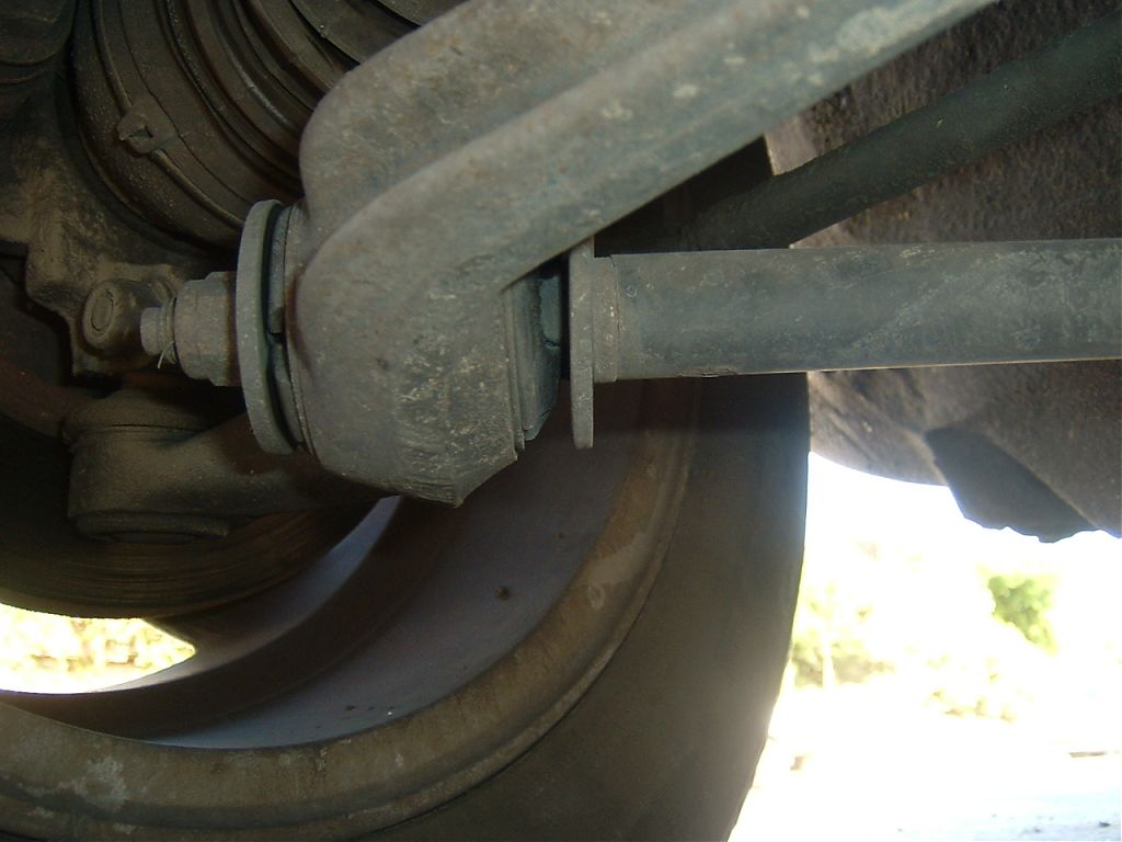

התבונן בבקשה בצד השני של המתלה, האם גם שם יש מרווח גדול בין הדיסקה לתותב הגומי של הזרוע פרונט?
דניאל בדקתי ואף צילמתי כדי שתתרשם, אכן יש שם מרווח, קשה לקבוע אם הוא שווה בשני הצדדים למרות שזה נראה כך.

שמע, עבדת כמו חורני עם תנאים ביתיים מאוד קשים, לעזור לך בשלט רחוק מאוד קשה וסביר להניח שעקמת או הזזת משהו או חלק לא הורכב למקום כנדרש. אולי תיגש למכון פרונט ותסגור את הפרשייה? לנהוג כפי שאתה נוהג מאוד מסוכן -לך ולנוהגים בסביבתך.

הבורג של המוט רדיוס הזה שולט בבסיס הגלגלים ובקדם אופן של הפז'ו.
אני ממליץ לך לפנות למכון טוב לכיוון פרונט על מנת להחזיר את המצב לקדמותו.
