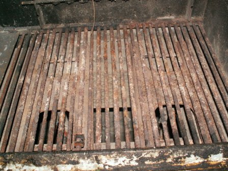

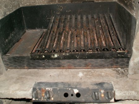

באחת התמונות רואים (בקושי) את שני החורים שדרכם אני מחדיר מצת ארוך כמו של כיריים ומגיע איתו עד למבערים.

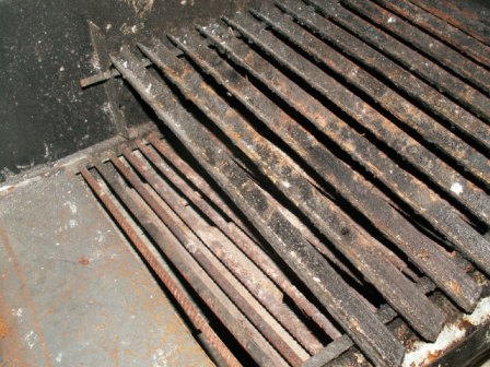

מצ"ב תמונה של הגריל שלי נכון להיום, אם תשימו לב לשכבות הרשת - יש 2 מבערי H, מעליהם רשת לפחם/לאבני טוף, מעל זה רשת לבשר שניתנת לכיווני גובה וזוית. אני מתעתד להוסיף כיוון גובה קדמי ורשת גבוהה יותר לצלייה ארוכה.
מקדימה ישנם ארבעת הכפתורים שמתחברים לשני ברזים כפולים וכל אחד מפעיל מבער H אחר.
כמו שאתם רואים עבר על הגריל שלי חורף קשה, הוא עדיין פעיל אבל צריך טיפול משהו כולל צביעה..
